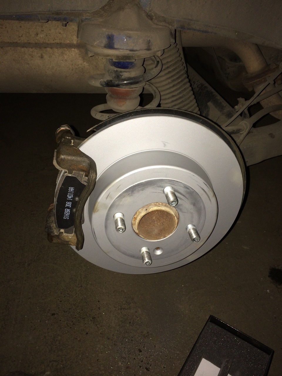

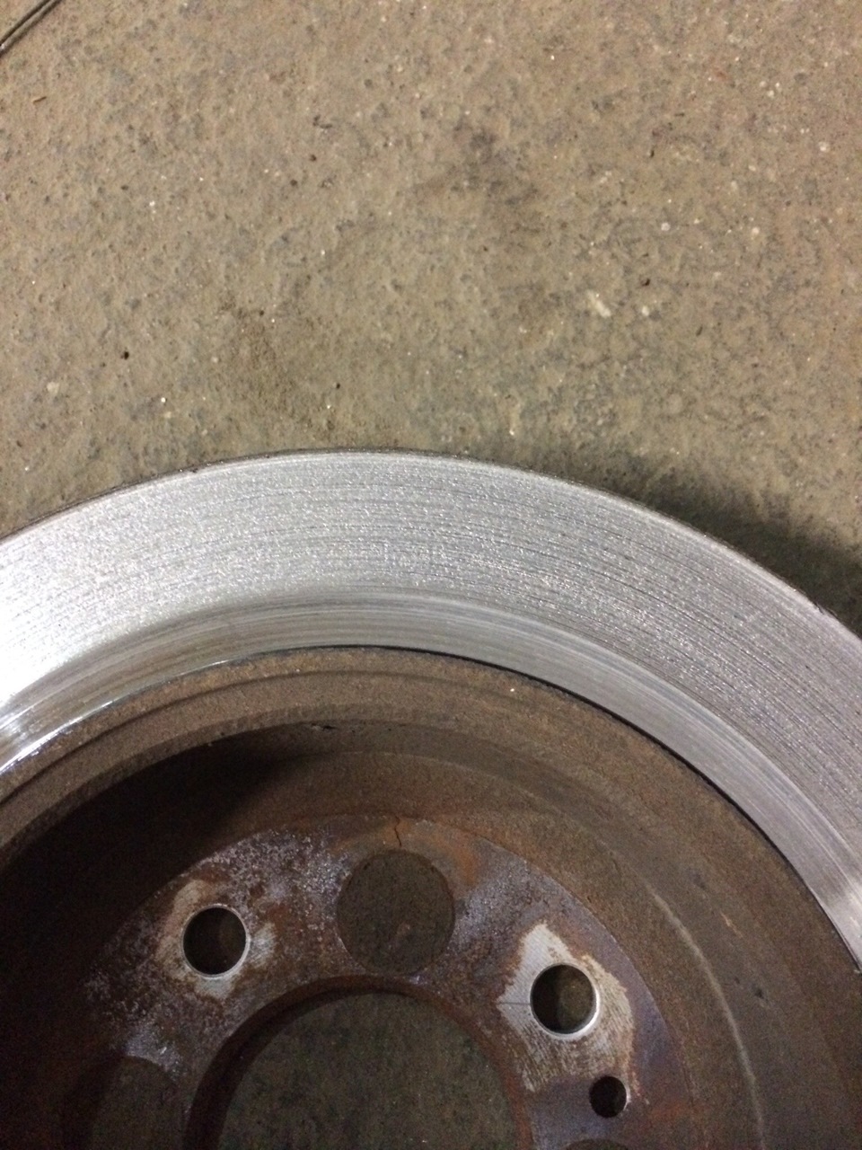

В общем разобрал я левое колесо- колодок еще достаточно было. По диску были небольшие канавки, но не критично. Ладно, эту сторону освежил. Идем на правую.
Ну первая сложность выскочила еще на старте- болтик крепления диска слизался. Высверлил его. Нафиг они там в общем не нужны ))
Далее снят суппорт, колодки, скоба, диск.

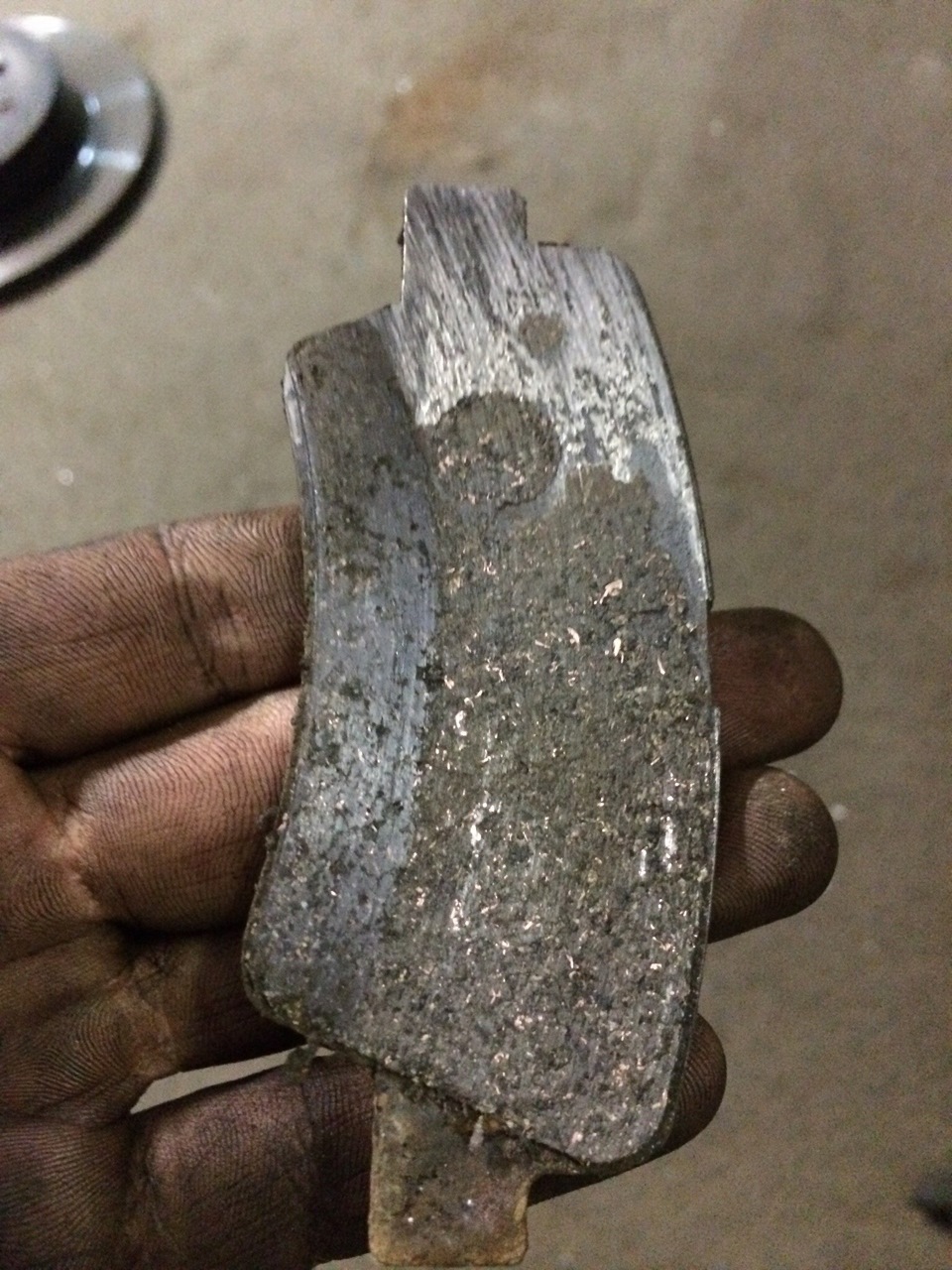

Внутренняя колодка с одного края стерлась чуть ли не до заклепок O_o И забрала на тот свет тормозной диск. На ощупь он был наверно как кошачий язык )))
Одеваю диск, тянусь к скобе и осматриваю… беда в общем. Одна направляющая хорошо так закисла. Минут 10 я ее поливал, крутил, вытягивал.
В конце концов я победил ее. Достал, все зачистил, смазал и все заработало как новое =) Ну и вторую направляющую для профилактики освежил.
В итоге тормоза стали вообще офигенные- я доволен как слон остался.

Как так можно? Неужели при переобувке нельзя прокинуть на сколько еще хватит их? И как это на 2 года тебе зада хватит? Колодки типа на 2 года откатают?
У меня до сегодняшнего дня сзади стоял заводской комплект. Если б не заклинившая направляющая- катался бы еще долго. Хад же не так быстро стирается. Да и от стиля езды зависит. Они тормозят позже, а я как раз предпочитаю плавно очень тормозить всегда. У них износ был процентов 50 наверно
А почему же колодки неравномерно стерлись?
Направляющую заклинило. Косо стояла и при торможении колодка терлась этим краем об диск. Я направляющую на снятой скобе еле провернул даже. Но сейчас все хорошо с этим =)
