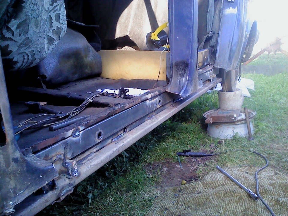

Вот и пришло время менять пороги на моей ласточке и так как это удовольствие очень дорогое а финансов нет пришлось делать все самому и искать способы удешевить этот процесс.
Пороги под действием родного волговского домкрата промялись так что с боку машину было поднять совсем не возможно.
Запасшись терпением я начал резать

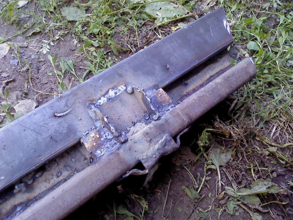

Родные усилители показались мне очень слабыми ведь собственно из-за них пороги промялись и сгнили, было принято решение использовать профильные трубы 50х50 взамен усилителя.
На весь ремонт включая все расходные материалы, краску, электроды, профиля и т.д. было потрачено 4 869 рублей. Менял всё в начале этого лета, езжу не нарадуюсь, влил в каждый порог по 5 л. масла чтоб внутри не заржавело. Теперь можно забыть о проблеме порогов!

а какаую проф трубу использовали
50х50
такой вопрос, во время приварки накладок, ты двери одевал, смотреть зазор?
С нашими допусками в зазор, его можно и не проверять все равно попадеш))) А так конечно двери нужно навешивать.

Здорова коллега, ты не помнишь на какое расстояние сдвигал внутрь нижний профиль на 50 ? Начал делать по твоей схеме
Ты профиль когда засунешь в порог они сами встанут как надо, тогда и прихватиш
Получается верхний полтинник идёт снаружи по краю внутреннего порога, а нижний полтинник сдвигается внутрь до упора в 3 траверса и варится . А по верхнему спереди делал скос спереди ? Сзади возле арки Косынка просится чтоб был упор на весь короб салона
Все упоры как по заводу, спереди, в середине и сзади треугольник
Вот, это я и спрашивал 🤣 ато профиль прикладываю и эти три места глядят на меня с любовью и немым вопросом 🤣🤣🤣 СПАСИБО ОГРОМНОЕ

Вечер Добрый. А вот скажи по средней стойки меж дверей . Там выступ снизу мм 2,5 и профиль как на качеле БАЛДЕЕТ . По логике профиль надо в этом месте заминать, иначче по внутреннему порогу в концах ПОГОДЫ нет . Висит .
