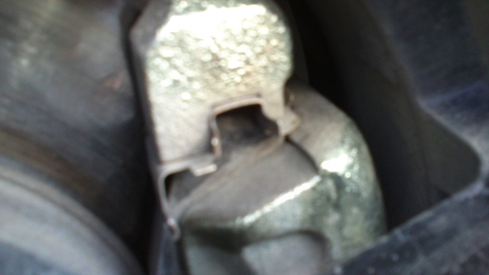

И так что сделано за эти коротенких 14 дней, вообщем меня начал напрягать стук с переди, что бы это могло быть? Рулевые новые, шаровые новые, стойки новые, саленблоки новые. Хм… а потом бац а это направляшки в супортах шевролет ланос, китайский желтый метал. Сгонял купил оригинал каленые напрявляшки, поставил и тишина)

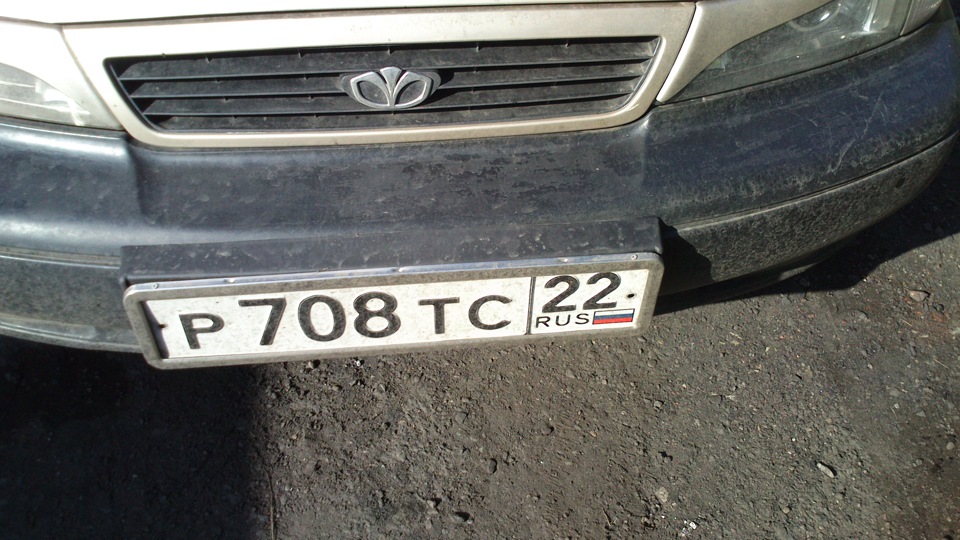

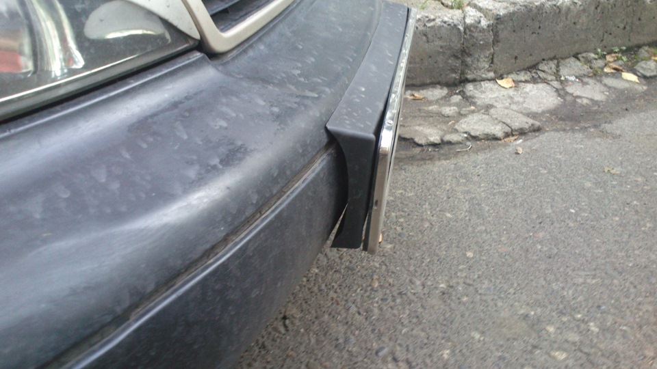

Идем далее много читал про передний подиум под номер от авено, я пошел другим путем взял от Ланос все красиво ну и пара ночныйх фото)

Эта тишина не надолго, проблему решит, или пружинки, но нужно сверлить в супорте 2 отв, или супорта от опель вектра а!
я прокладку под номер подрезал по радиусу немного
ну я резать не буду, хочу на бок эво стаил сделать
мне нравиться тоже сбоку, но там много еотни с переделкой бампера, убирать квадрат под номером и дополнять молдинг
Артикул направляяек не скажеш?
не брал у дилеров шевролет
Вот и я аморты в стойках поменял, так теперь гайки на стойках откручиваются один раз подкручивал уже опять стучать начало
