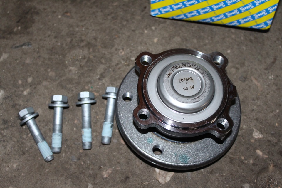

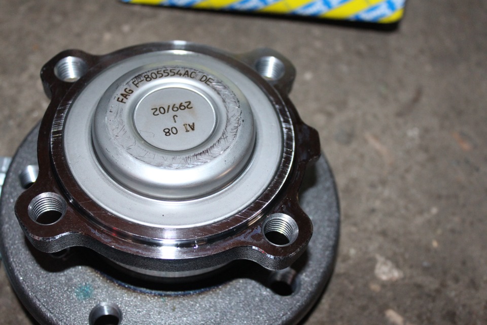

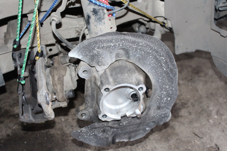

Передний подшипник идет только в сборе со ступицей был куплен фирмы SNR .Подшипник оказался фирмы FAG.Очень трудно было выявить по началу что щелчки издает ступичный подшипник.Сам подшипник неболтался и не гудел.После хорошей ямы походу его покоробило.

Подскажите ребят, при замене ничего больше кроме суппорта не надо откручивать? Супорт скинул, диск скинул, и все?
Да.

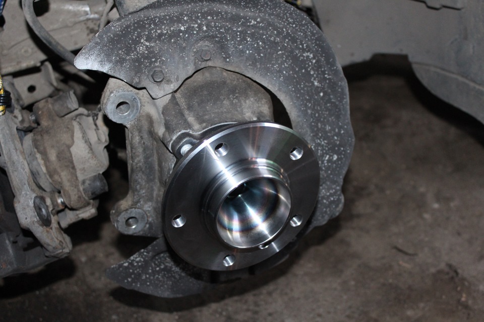

Короче на коленке вчера сам поменял подшипник. Одному болту мешала стойка — я тупо повернул руль в сторону и головкой открутил. Вначале болты откручивались нормально, потом в действие пошел герметик который находится на резьбе и болты или с трудом откручивались или вообще не хотели. Помогла горелка (балончик с насадкой), погрел — и все пошло как по маслу. Так же не хотел откручиваться шестигранник, который держит тормозной диск — тоже грел. Защитный кожух не снимал и датчик АБС не трогал. На все про все ушел час. С учетом некаторых сначала мучений по откручиванию болтов и то, что впервые полез. Сейчас стало тише в машине, я этому очень рад!
и если не трудно можно номер детали?)
SNR R150.52
Друг скажи есть разница левый или правый? или он только один на рынке для левой и правой стороны?
Разницы нету.

Подшипник в сборе со ступицей ничего выбивать не надо крепится на 4 болтах.

Так какой брать ? SNR или FaG ?
SNR бери.
Так это же Япония, они хорошо делают для немцев ? Или они вообще хорошо делают подшибники ?
SNR упаковщик а подшипник FAG.

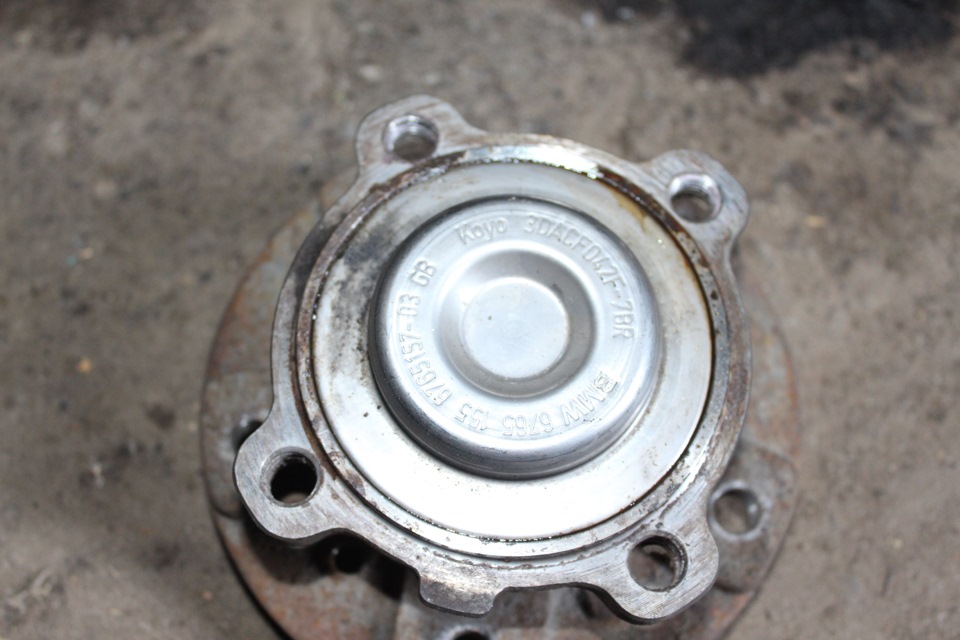

Ого! Раньше в оригинал Koyo шли оказывается. Теперь FAG идёт под номером 713649380. Так что считай оригинал поставил.

да 4 болта и все.
