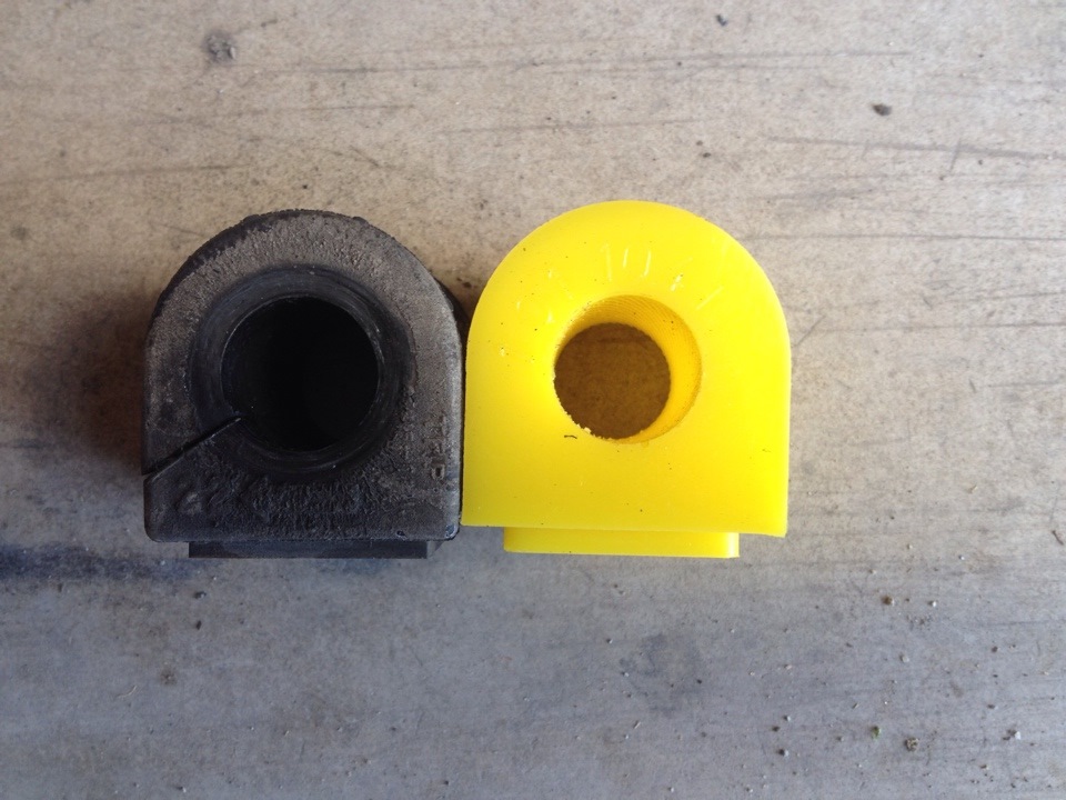

Попутно были заменены сайлентблоки стабилизатора на полиуретановые.
Не знаю видно ли на фото, но старые уже изрядно изношены, т.к. посадочный диаметр стал на порядок больше:
