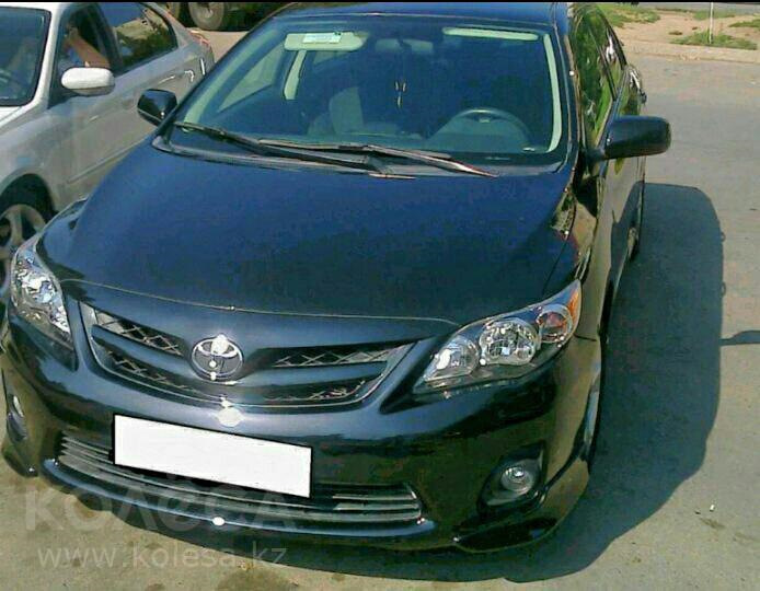

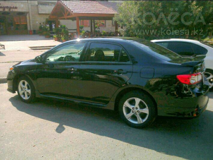

Последний год общаясь с драйвовчанами заметил, что многие заблуждаются говоря о королле 140/150 кузовов.
Самая распространенная ошибка — все думают что дорестайлинговая королла 2006-2009 годов это 140 кузов, а 150 кузов это рестайл от 2010 года, все далеко не так, 140 кузов — распространен в Америке, ОАЭ, Тайланде под названием Алтис и еще кое где, а 150 кузов распространен в европе, Англии.

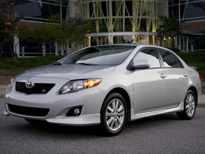

Отличия: Америка
1. Моторная линейка 1.8 1ЯЯ в версии S, 2.4 2az в версии XRS Дополнение: версия LE имеет двигатель 2zr

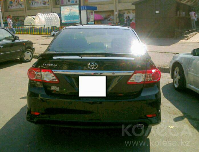

2. Оптика спереди имеет дхо, сзади симметричные лампы заднего хода и отсутствие ПТФ
3. Подвеска идет другая, спереди возможно одинаковая, а вот сзади вместо европейской балки идет независимая подвеска балка похожая на 120ую короллу/филдер, конструктивно по чертежам одинаковая, амморты тоже, осталось проверить пружины. Большинство америкосов имеет сзади барабаны))) Дополнение: версия LE имеет сзади балку
4. Обвес в версии S и XRS, измененная решетка радиатора

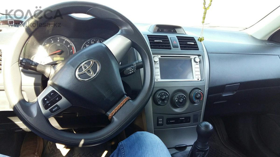

5. Приборка другая, оптитрон, но без дисплеев
6. маркировка кузова 140
это то, что я про них знаю и видел

2. Внешне от европейца можно отличить только по шильдикам LE, XLE, отсутствие задних ПТФ, двойные лампы заднего хода и арабская вязь на боковых зеркалах.

5. Приборка схожа с Америкой, но кажись не оптитрон

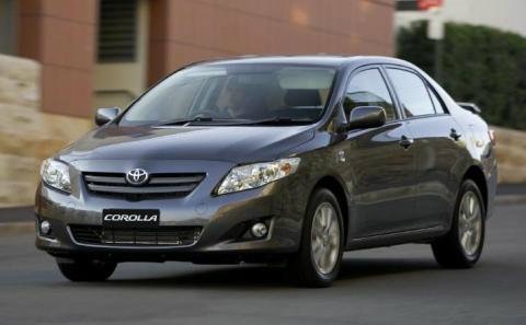

Европа и Англия:
1. Интерьер темный, приборка оптитрон с дисплеями
2. Внешне — передняя оптика без дхо, задняя имеет ПТФ и одну лампу заднего хода.
3. Подвеска сзади балка, тормоза в самой дешевой комплектации идут дисковые. так же есть две версии одной конструкции подвески — евро и пакет для наших дорог. Пакет для наших дорог — жопа выше морда, расходники очень крепкие.
4. Моторная линейка 1,4 4яя, 1.6 3яя, а так же после 2008 года двигатели nz и zr серии.
5. Маркировка кузова 150 (рестайл, дорестайл)
6. Есть тойота аурис, в 150ом кузове, идентичен по подвеске. бывают дизельными. Имеет аналога в Японии под названием Toyota Blade, а так же есть Toyota Blade Master самый топовый с движком 2grfe 3,5 V6.
