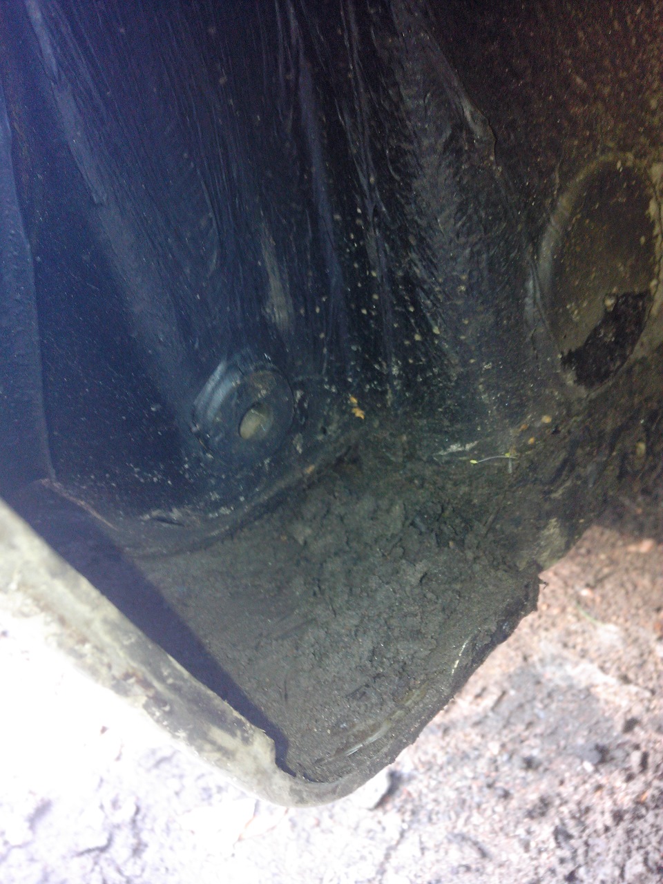

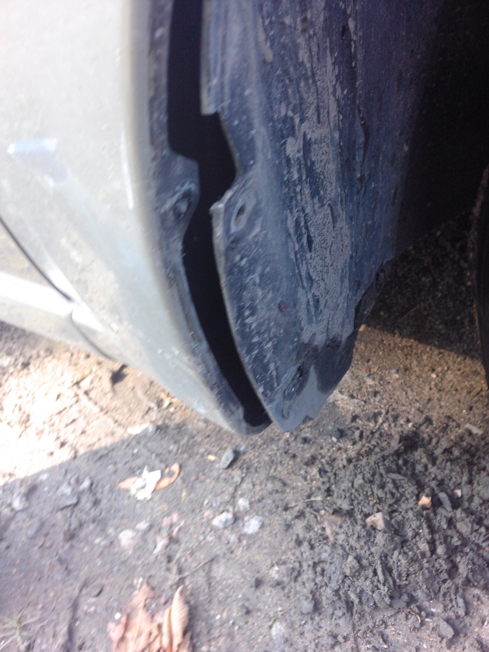

после прочтения у одного из калиноводов о скапливании грязи за передним брызговиком даже при установленных подкрылках. И в следствии чего у него через пять лет (конечно) прогнили низа. Я задумался проверить, как у наших грант обстоят дела с данным местом. машине два года. При снятии брызговика, я отогнул пластик подкрылка и что я там увидел?
На фото я уже вычистил почти все (забыл сразу фото). Слой грязи, песка был почти 2 сантиметра по всей плоскости данного кармана. Я все вычистил деревянной палочкой, промыл, вытер, просушил, и залил битумной мастикой из баллона. Через год загляну, как там дела. Всем на заметку!

У меня там трава расти начала :)
это норма)
