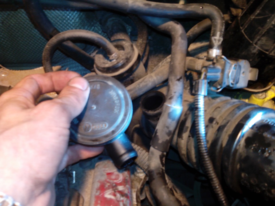

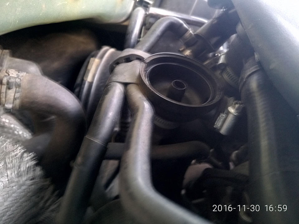

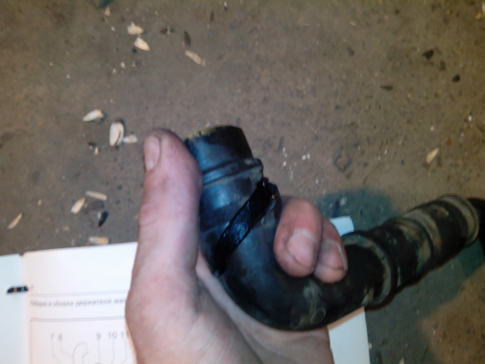

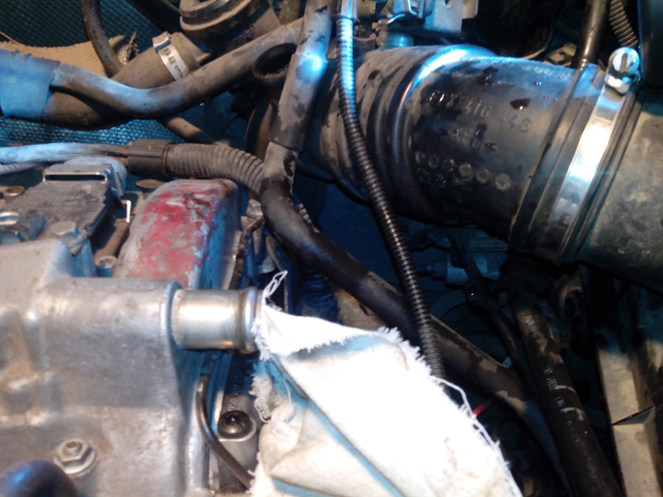

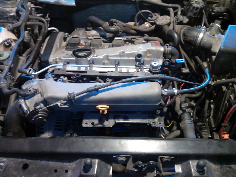

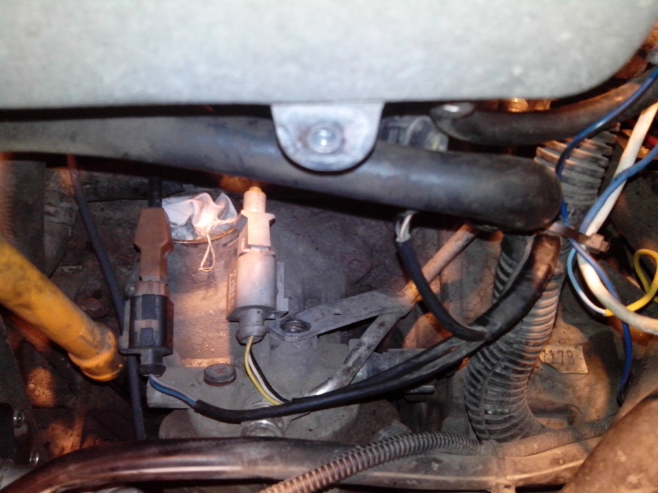

Решил почистить ВКГ и опа:
За 130ткм в ВКГ никто не лазил, определил по родным хомутам:)

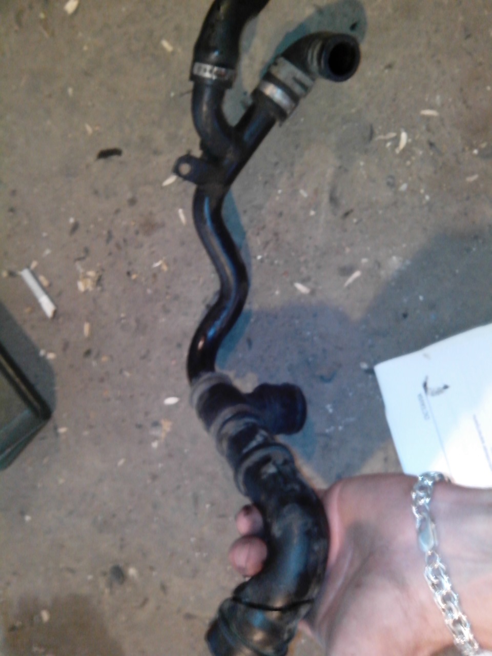

Трубка, как мне кажется, раскололась пока я её снимал, она просто пересохла нафиг!Причём мне ещё пришлось доставать "осколки" из отверстия пинцетом(не очень приятная операция)
Итог какой хочу подчеркнуть:
жрёт масло?!проверь клапан прежде всего, так как снимается просто, проверяется без проблем, стоит не так уж и дорого!

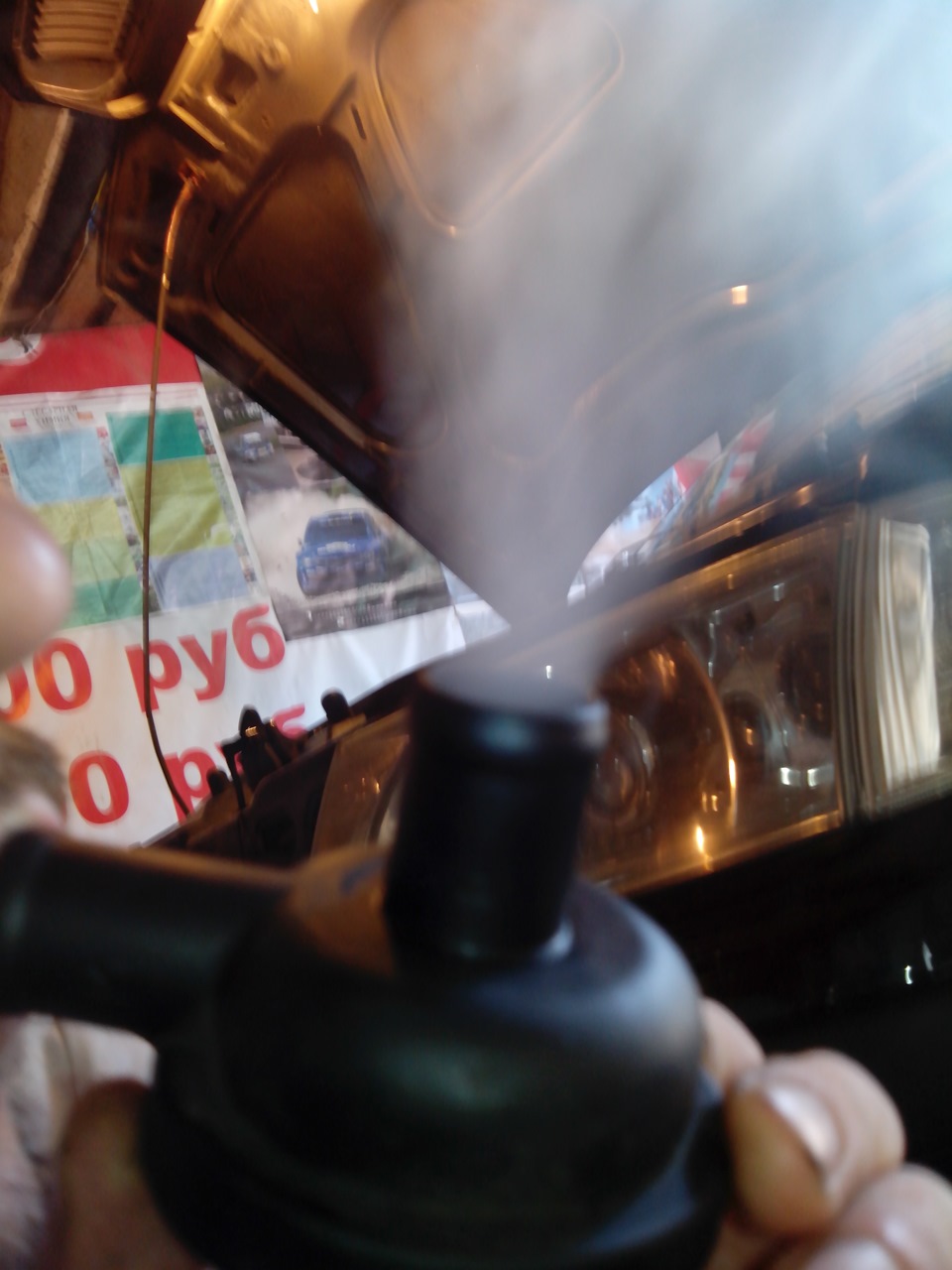

Проверка клапана(честно спи*женно):

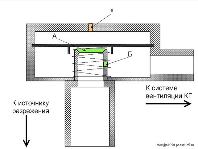

Редукционный клапан системы вентиляции картерных газов (или "грибок" в простонародье) предназначен для обеспечения возможности изменения величины потока вентилируемых картерных газов в зависимости от величины разрежения во впускном трубопроводе.
Ниже приведена схема и описание режимов работы редукционного клапана, устанавливаемого на двигатели с турбонаддувом 1.8T
В пластиковом корпусе с двумя штуцерами размещены:
диафрагма из маслостойкой резины, металлический колодец с двумя отверстиями и пружинка.
Работа клапана:
1) При малом разрежении во впуске, вследствие чего диафрагма приподнята, канал "А" открыт для прохождения картерных газов.
2) При высоком разрежении диафрагма начинает смещаться вниз, преодолевая сопротивление пружины, и тем самым запирая канал "А". Картерные газы начинают проходить через канал "Б", имеющий калиброванное отверстие.
3) Канал "В" предназначен для обеспечения плавного и равномерного хода диафрагмы, обеспечивая связь с атмосферой.
Разрежение во впускном трубопроводе, где расположен редукционный клапан, в режиме холостого хода минимально. Максимум разрежения в режиме холостого хода присутствует между закрытым дросселем и впускным коллектором, куда в обход редукционного клапана выводится через блидер* "малая" магистраль вентиляции картера. При наличии избытка во впускном коллекторе, наддутого турбокомпрессором, "малая" магистраль перекрывается тем же блидером, а основная вентиляция осуществляется уже через редукционный клапан в расположенный до турбины впускной трубопровод. За счёт эффекта эжекции (высокая скорость и объем проходящего через клапан воздуха) преодолевается возвратное действие пружины, отжимающей мембрану, и проходное сечение клапана меняется на меньшее, что помогает избежать гипервентиляции картерных газов в режимах высоких нагрузок. Неисправность клапана, когда независимо от разрежения во впуске функционирует лишь большее сечение, приводит к гипервентиляции картера и увеличению расхода масла, забрасываемого во впускной патрубок вместе с картерными газами. Поэтому впускной патрубок при неисправном редукционном клапане загажен больше обычного. Учитывая то, что пульсации при резком закрытии дроссельной заслонки под нагрузкой, даже при наличии исправного байпасного клапана, присутствуют даже на стоке, не говоря уже про чипованные аппараты, то вся эта масляная пелена летит на рабочий элемент расходомера. Чем больше нагрузка и градиент закрытия дросселя — тем выше пульсация. Не говоря уже о чипованных двигателях с одновременно неисправным байпасом и редукционным клапаном.
Проверка работоспособности клапана:

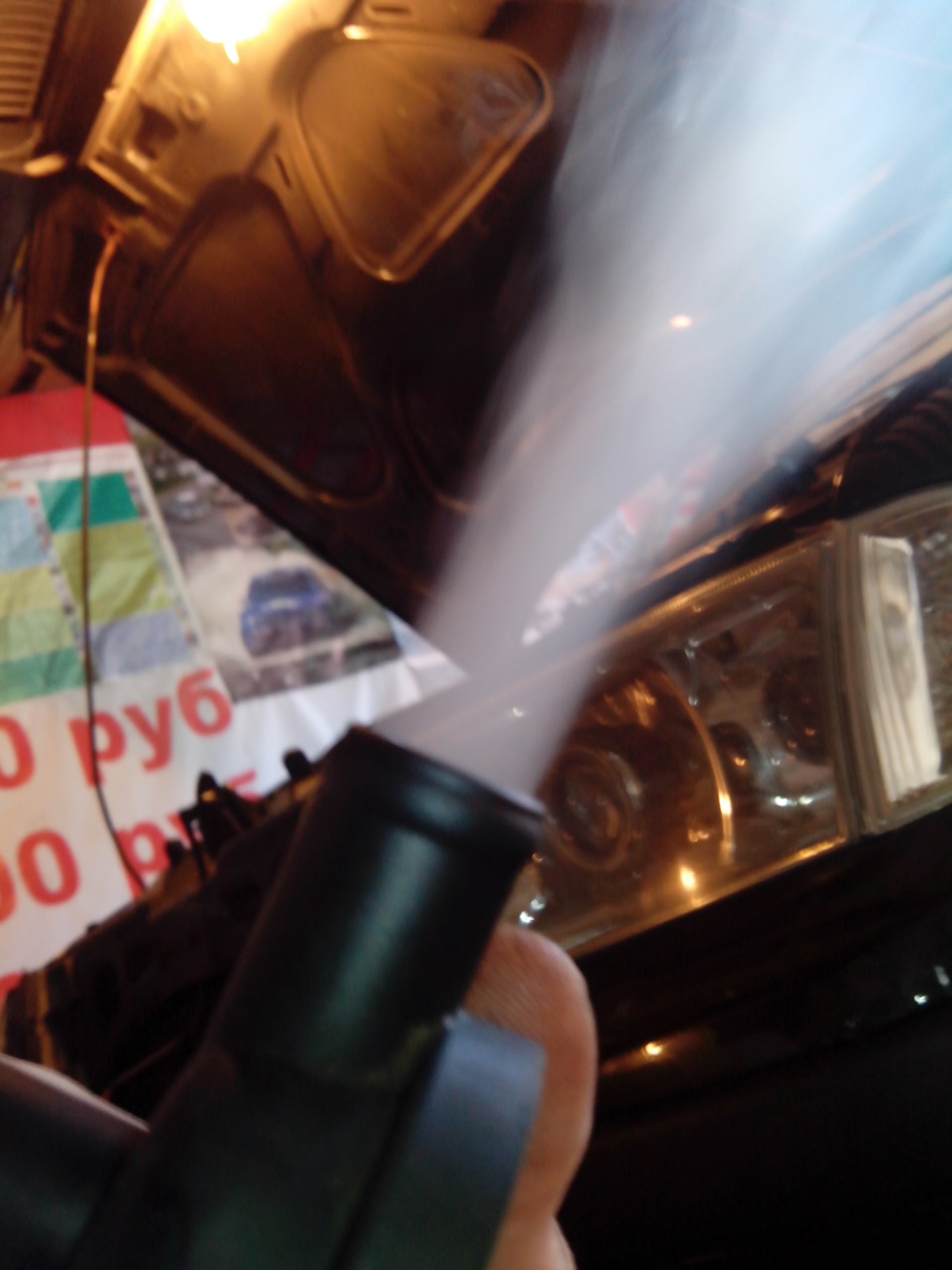

1. Необходимо резко и сильно втянуть воздух через боковой отвод клапана (желательно через марлю, поскольку внутренности работавшего клапана далеки от стерильности). В этом случае поток воздуха должен ощутимо меняться.
2. Плотно закрыть (заткнуть) нижний штуцер и подуть в торцевой — клапан не должен продуваться. Если продувается — значит мембрана неисправна, клапан требует замены. На время заказа--покупки клапана возможно запаять отверстие в крышке клапана, обеспечивающее сообщение с атмосферой. Основную функцию после этого клапан продолжит выполнять, а так же будет исключён неучтённый подсос воздуха в обход дмрв.

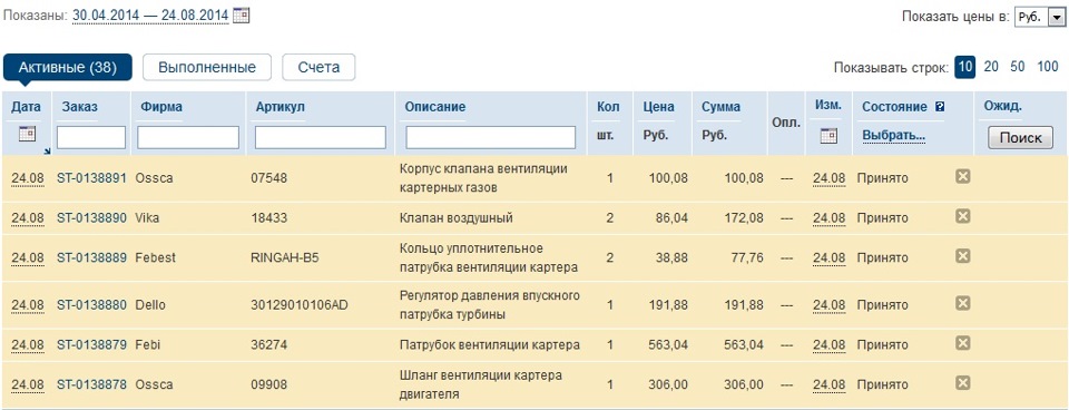

А теперь о деньгах:
Трубки заказал 2, 1 китай, второй германия, хочу сравнить, проверить качество, если разницы не будет, буду брать Китай!
Насчёт клапана всё неоднозначно, за Германию всего 200р!Заказал, будем поглядеть:)
Посмотрел по другим магазам, тот же клапан стоить 150гр(не знаю, сколько это в рублях, но мне что то подсказывает, что больше 2 сотен)
Краткий курс разбора системы ВКГ:

Не понятно как работает этот клапан, принцип его работы…У меня на MPI 1.2 CGPC наблюдались мощные перебои и металические стуки на новом двигателе при открытии маслозаливной крышки при работающем двигателе.При пробеге 14000 км разобрал клапан, мембрана целая, есть капли и следы сгоревшего масла, нет грязи. Проверил после чистки — также есть перебои. Как этот клапан правильно работает?
Все описано, как проверить, принцип работы и тд, специально все перечитал, более подробно не расскажу, уж извините. Но, честно, не думаю, что у вас проблема с ним, копайте глубже
У меня при пережатия ресивера Вкг расход с 1.1.1.2л/ч падает до 0.9 1.0л/ч. Заказал с китая и не подошел. По размеру оно, но сам еще какой-то шланг идет тонкий. У меня 2.0 apk. Может кому пригодится:)
Доброго времени суток. Вопрос по клапану ВКГ(грибок). Купил новый клапан и при его проверке мембрана перекрывает воздух полностью (аж на губе повисает😂), нет отверстия "б". Так вот сам вопрос: если просверлить его самому, то какой диаметр сверла?
Мне кажется, ничего доделывать не надо, ставьте как есть, если проблемы останутся, пишите, будем разбираться)
Но на родном клапане есть отверстие. Его видно через боковой штуцер. А на новом отверстия нет.
я видел 2 вида "грибков", с отверстием и без и что один, что другой работают нормально, без переделок и, если просверлите, мне кажется, угробите новый клапан.
Спасибо. Поробую поставить.
Спасибо большое не мог найти номер этого запчасти. Тепер завтра же куплю. А то они не тот показывать
они все эти грибы одинаковые, у них принцип действия простой, как клапан, либо открыт либо закрыт.

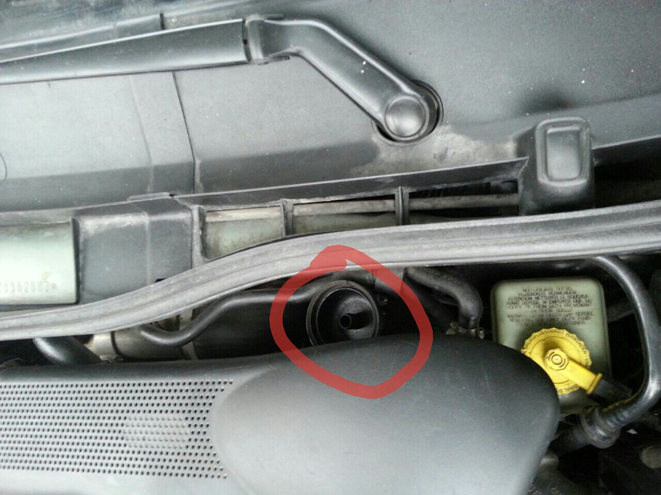

это похоже гриб вентиляционных газов. код вага 06A 129 101 D. но где крышка?
Привет Джон! Проблема у меня ВКГ на Skoda Octavia 1.8 turbo 2002 года. Везде искал грибок на свою машину таки не смог найти не мог бы ты фото кинут именно на маю машину. Заранее благодарю
Там 2 гриба, сверху и снизу, побольше и поменьше рядом с щупом, тебе какой именно?
Патрубки сравнил ? Китай и Германию, есть разница?
Внешний вид одинаков, второй лежит в запасе, тот что поставил, ездит и проблем не доставляет. Имхо, следить нужно за состоянием всех патрубков, просматривать на предмет износа, трещин и тд и менять вовремя, тогда проблем не будет с машиной.
В двух словах, китай не огорчил)
На машине Китай стоит? Немецкий в запасе?
верно
У меня пару вопросов, обязательно ли заказывать весь список который ты заказал и одна деталька как то не так бьется или мне кажется
Разбираешь, смотришь что поломалось, потом заказываешь. По опыту могу сказать, что сам патрубок можешь заказывать смело, скорее всего он у тебя рассыпется в руках, когда будешь его снимать(если не меняли, конечно).

это как ты клапан проверял что то не пойму
с помощью сигаретного дыма)
так сказано же закрывать низ и дуть
а как ты думаешь, одновременно фоткать, закрывать низ и продувать грибок получится с помощью 2-х рук?! фотки чисто для наглядности делал, докапываться не стоит.
никто не докапывается)) отличная работа. подумал мож что не так понял
ок))) там дальше блог если прочитать, то замена грибка и его проверка это детский лепет…это и цепляет.
