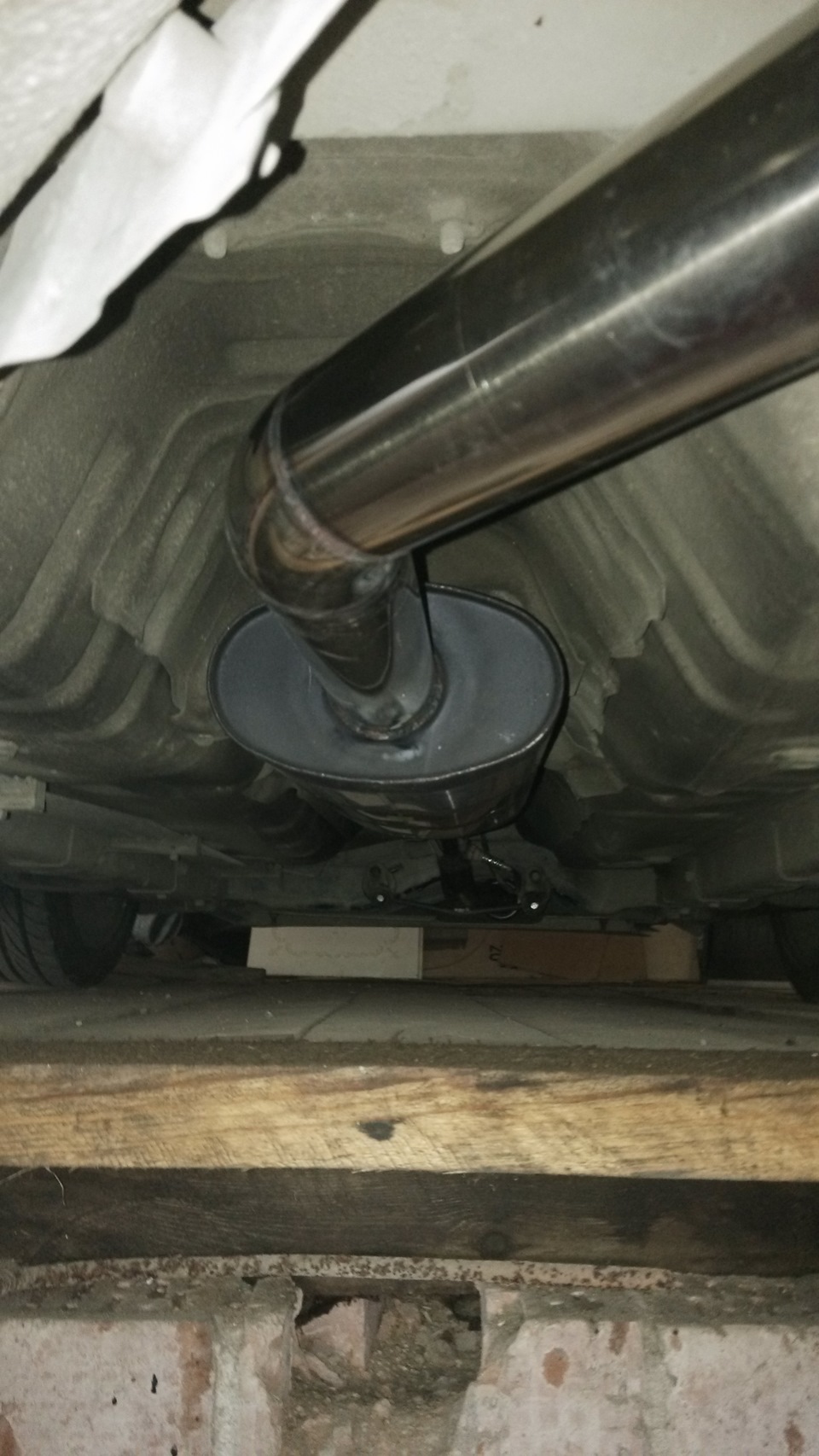

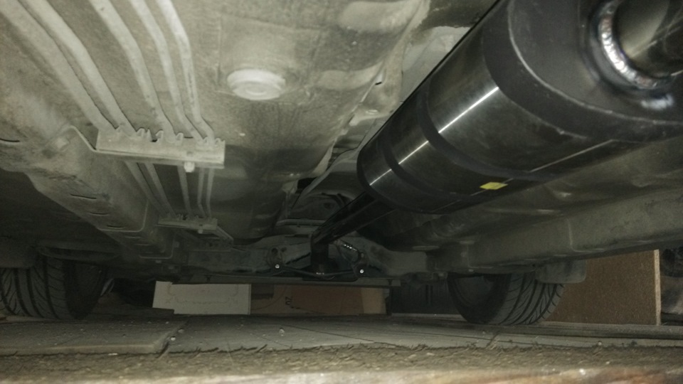

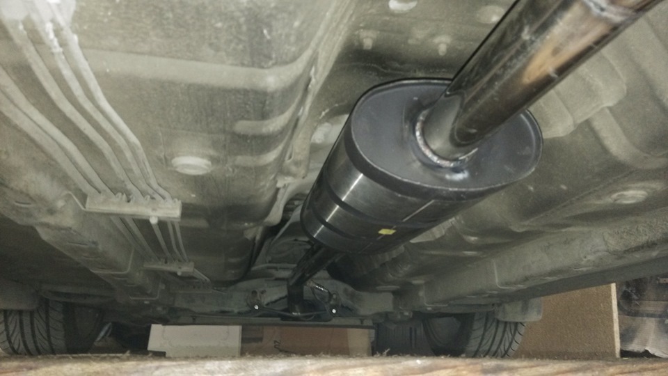

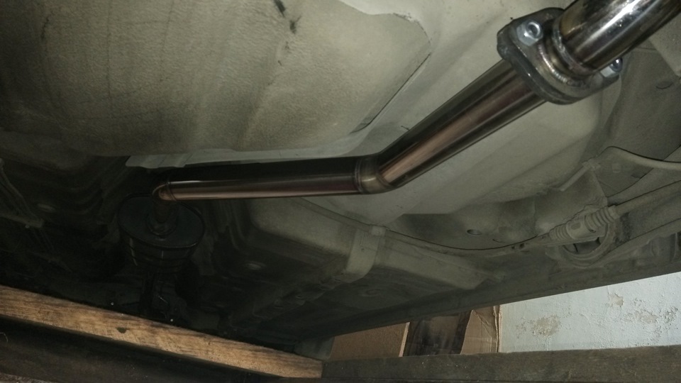

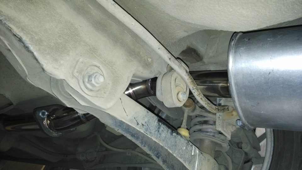

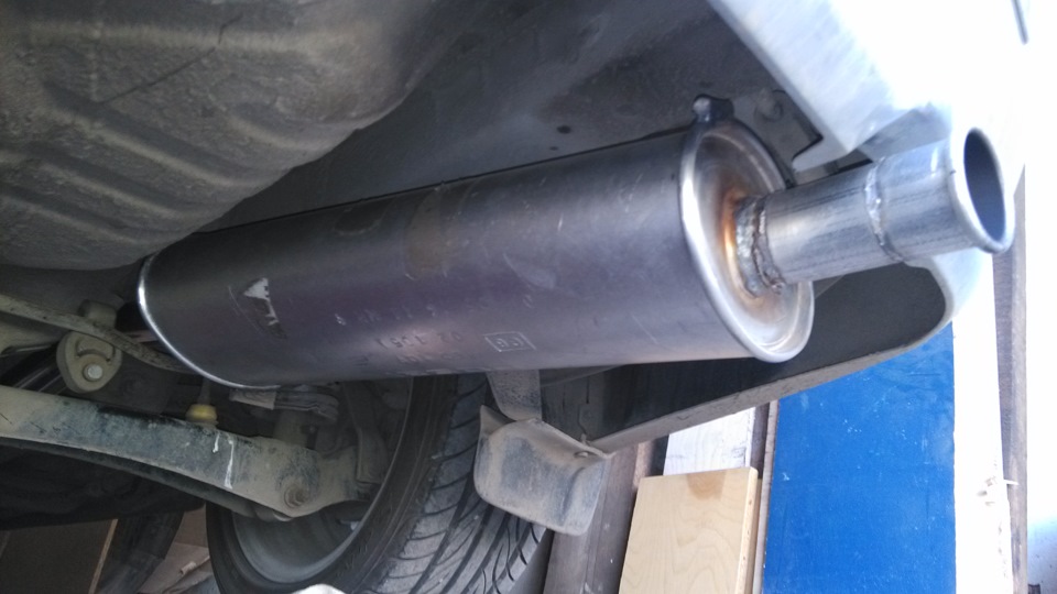

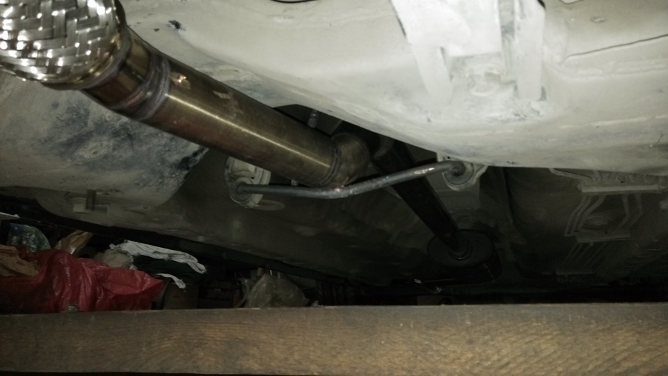

Наконец то установили новый выпуск.
Сделано на 51 трубе из нержавейки от коллектора на прямоточном резонаторе MG-Race и глушителе Bosal 215-211.
Звук шикарный, басовитый не напрягающий на трассе(если не топтать 160), на холостых почти сток (только басит приятно).
Машине стало легче разгоняться, особенно почувствовал на трассе по пути к дому)
Звук получился почти похожий на такой) Это арабский лансер на ралли)

А что за паук стоит?)) Я же вижу, что не стоковый)) в салоне слышно выхлоп по городу?
правильно)) не стоковый)
Звук басовитый, совсем не напрягающий. на х.х. и при спокойном движении басит немного, но пассажирам не мешает
Шумка стоковая?) Ну в общем ты доволен) Я тоже к такой схеме присматриваюсь, паук уже на месте. Долго искал на драйве лансера с такой банкой и пауком, чтоб послушать, теперь уверен, это то что нужно!)) Кстати, подскажи, какой размер брал резонатора? Чем больше он, тем тише говорят звук выхлопа будет?
Машина полностью проклеена) Щас точно не вспомню, но вроде резонатор: овал. 170х105мм длина 210мм, труба 52мм прямоточный. А вот по размер/шум не могу сказать, мне знакомый помогал выбирать)
Кстати, банка и резонатор из нержавейки обе? Понял!) машину сам клеил или в сервисе?)
Сам незнаю, из чего изготовлены)))) Еще с отцом проклеивали ее в гараже)
глушитель не прямоточный что ли?
прямоток от Saab turbo
не дороговато?
нет)
