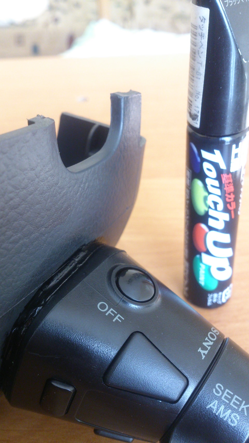

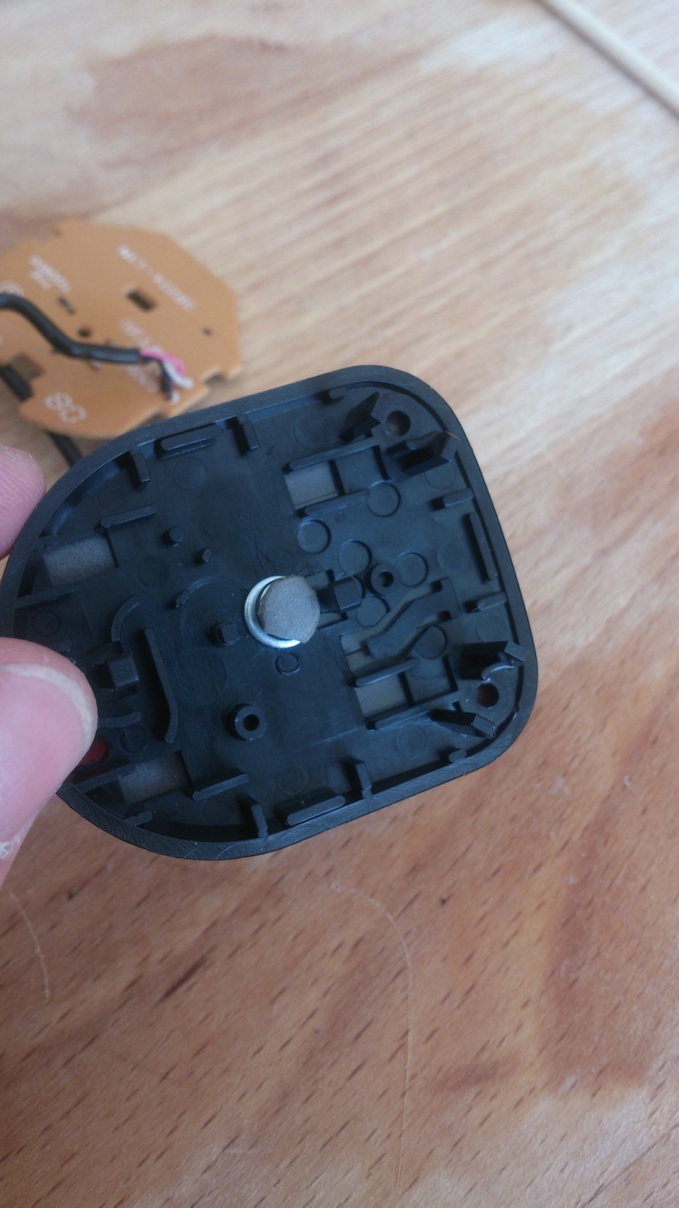

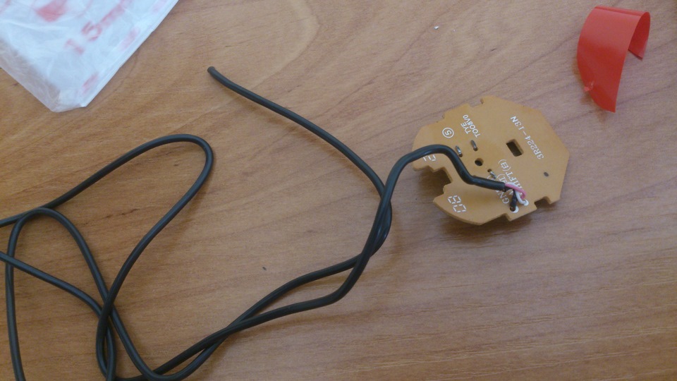

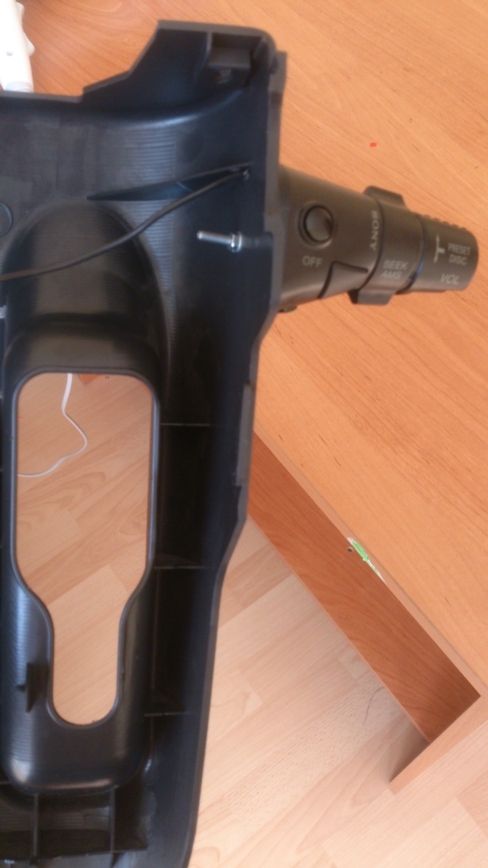

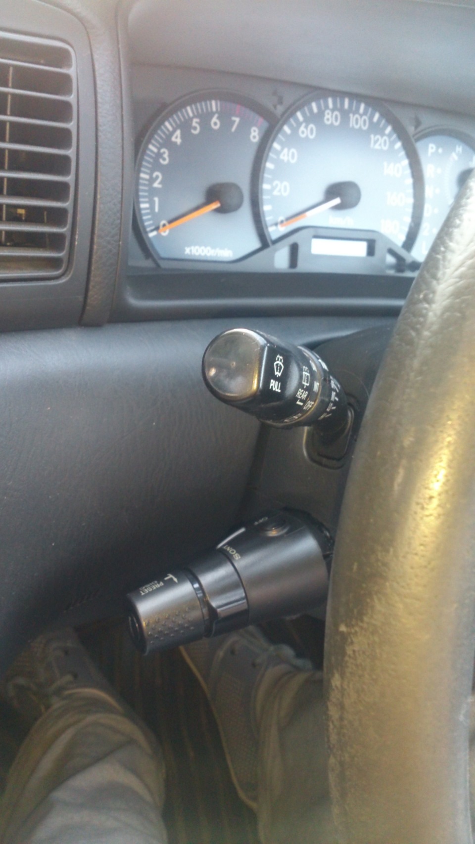

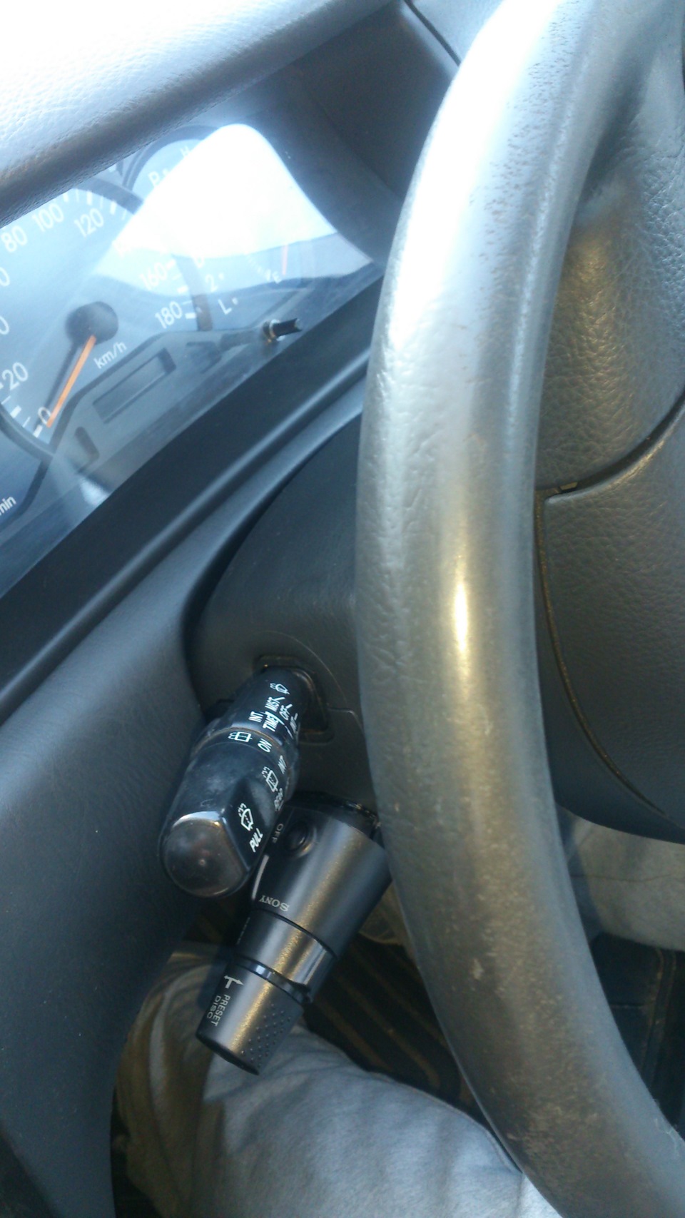

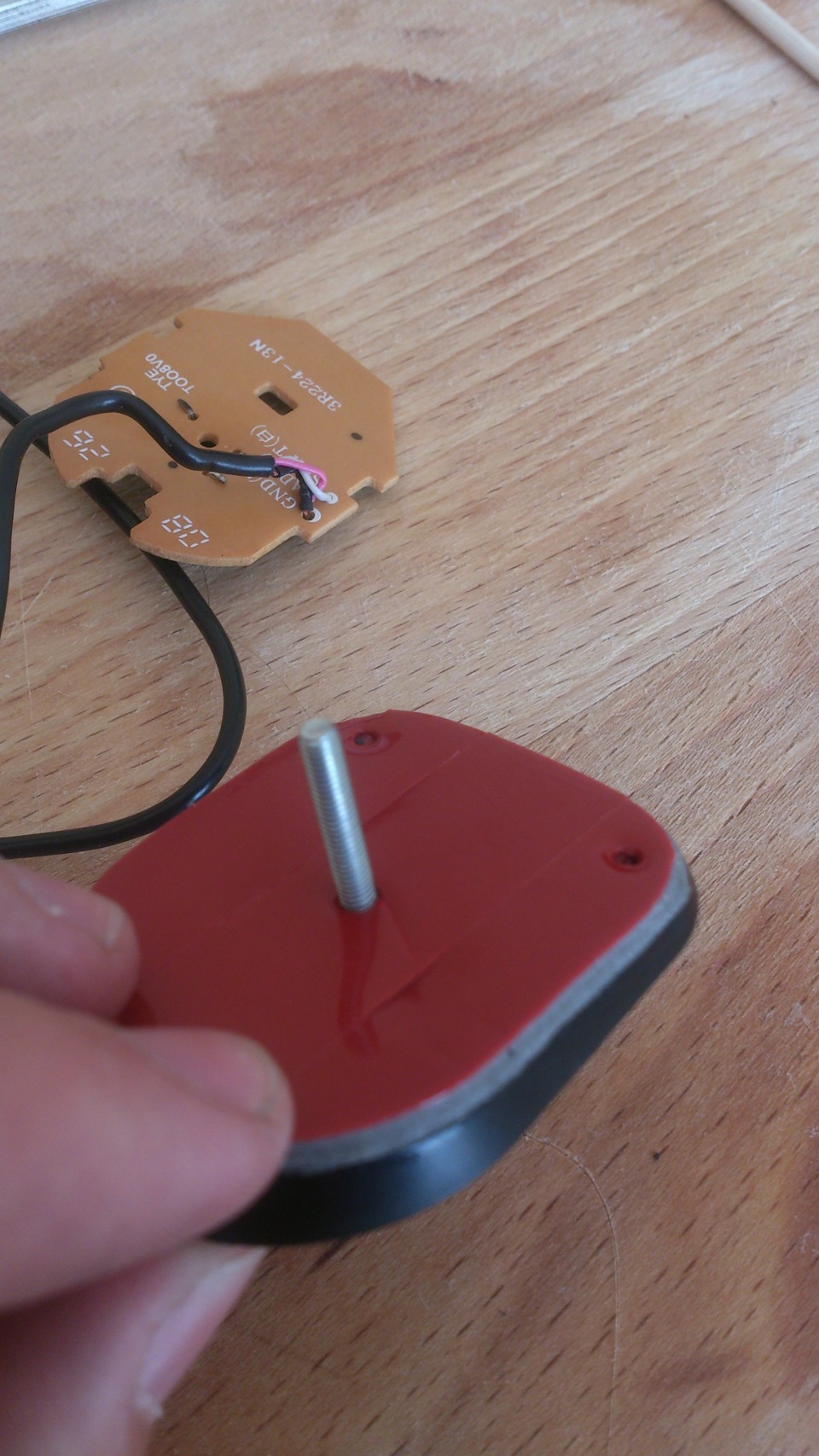

Сегодня решил наконец-то установить одну приблуду, с помощью которой можно так сказать интуитивно, не отвлекаясь ни на что управлять различными функциями моей автомагнитолы. Для начала, приобрел "Sony RM-X4S " (проводной джойстик) в специализированном магазине SONY. Цена данного аксессуара — чуть больше одной тысячи российских рублей.

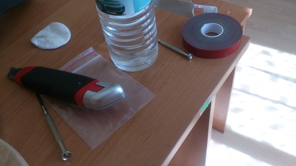

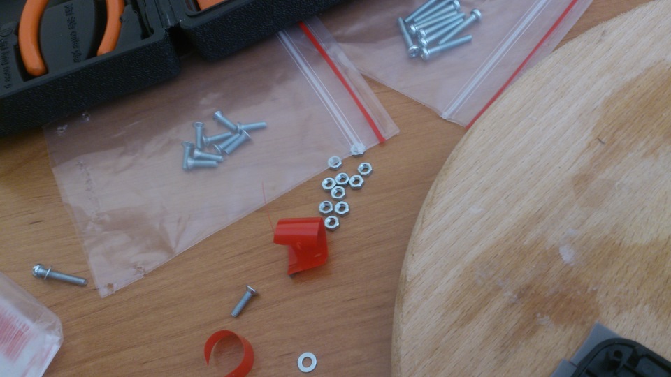

Итак, для установки понадобилось:
1) Дрель (позаимствовал в автосервисе "Колесо") — 0 рублей;
2) Сверло на 3 мм (для высверливания двух отверстий — для провода и для винтика) — 15 рублей;
3) Обезжириватель — 100 рублей;
4) Двухсторонний скотч "3М" — 250 рублей;

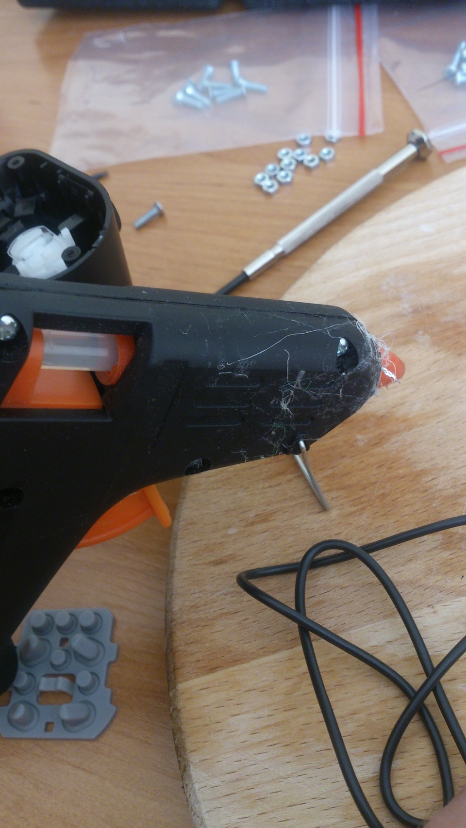

5) Пистолет для нанесения разогретого клея (имелся в наличии) — 0 рублей;
6) Нож (имелся в наличии) — 0 рублей;
7) Кусачки и пассатижи (имелись в наличии) — 0 рублей;
8) Гайка шестигранная оцинкованная 3 мм — 1 рубль;
9) Шайба плоская оцинкованная 3 мм — 1 рубль;
10) Винт с цилиндрической головкой и сферой оцинкованный — 2 рубля;
11) Изо лента (черная) — 35 рублей;
12) Отвертка (имелась в наличии) — 0 рублей;
13) Флакон с черной краской "Touch Up" (имелся в наличии) — 0 рублей;
14) Ну и конечно — время, а так же терпение!

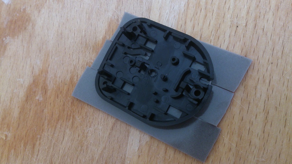

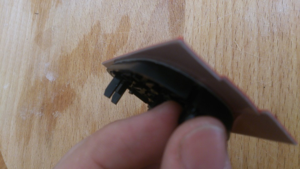

И кстати чтобы фиксация между панелью и основанием джойстика Sony RM-X4S действительно была хорошей, я прогревал феном каждый слой скотча "3М"

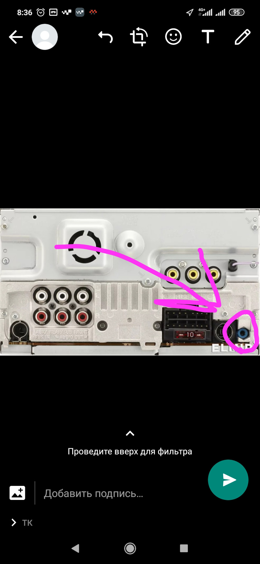

Добрый день он подойдет к сони Sony XAV-E722
Здравствуйте если этот разъем есть, то 100% да)
lexa55141
Вроде он!)
