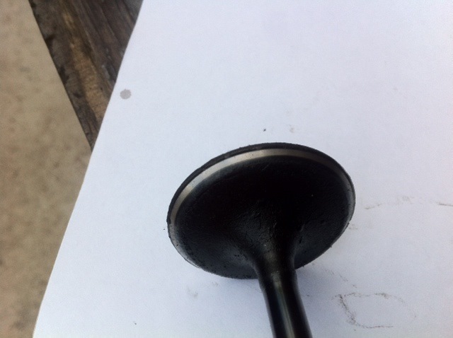

Выше я писал что предыдущий хозяин установил на авто ГБО и откатал на нем чуть больше 50000км.
Всем было любобытно узнать что там после этих 50000 с клапанами. Бытует мнение что на газу у Субару быстро прогорают клапана.
Наконец то у меня появилось время разобрать движек и достать клапана. Выстовляю их вам на обозрение. Фото почемуто вышло не очень. Если кому то интересно могу сфоткать более подробно.
И так клапана 4 цилиндра. пробег двигателя в районе 250000км из них примерно 50000 на газу.
Жду ваших комментариев.

Клапан как новый ))), нагар на клапане странный не известно что эти чудики которые ее купили на чем ездили и что за масло залили раз оно начало гореть .
Масло лили Ликви Моли 10w40. А судя по тому что они рассказывали бензин 95 а иногда 92((((((
Долбоебизм …

Однозначно он умер от бенза)))
Была очень бедная смесь( бензонасос устал) и похоже не оч хороший бензин
к сожалению фото не сделал.На целых цилиндрах все в норме. Двигатель умер не от газа.
Да клапана хер с ним.Интересует состояние ЦПГ.
