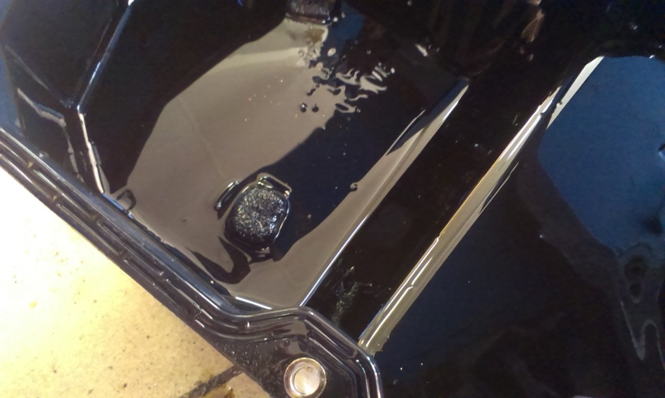

Пока стекало старое масло помыли поддон и почистили магниты. На дне поддона как будто ил, но не очень много, магниты все в стружке как ежики).
Далее ставим новый фильтр, состояние старого особо не разглядывал т.к был новый, вытираем посадочные места чистой тряпкой и ставим прокладку, тоже новую, затем на место поддон.

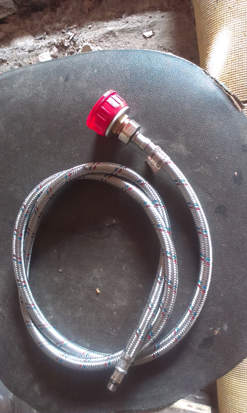

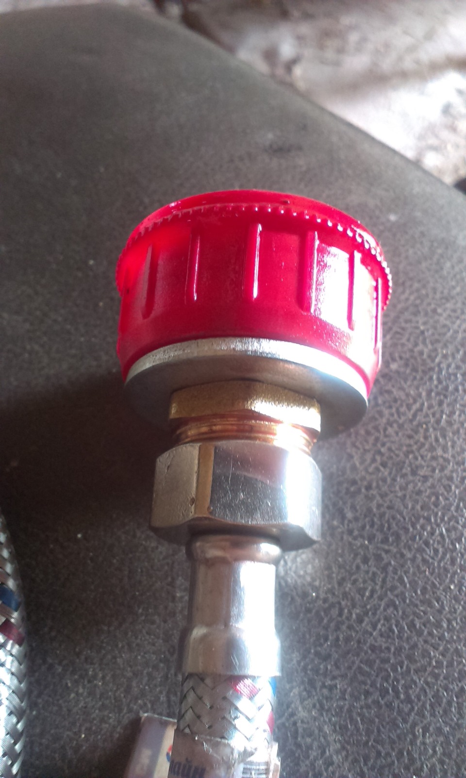

Настало время заливать новую АТФ, для этой цели было изготовлено спец устройство из водопроводного шланга, бочонка, шайбы, гайки, прокладки и крышки от банки с АТФ.
Данный девайс есть на фото ниже! Так вот с помощью него и ппланировалась заливка масла. Один конец шланга (Который с резьбой М10 шаг один) вкручиваем в поддон вместо пробки контроля уровня АТФ, на другой конец накручиваем банку с АТФ, поднимаем банку примерно на уровень капота и переворачиваем пробкой вниз, жидкость из нее по законам физике потекла в коробку! Что бы ускорить процесс сделал отверстие в дне банки которое закрывал пальцем и давил на банку, создавая давление, потом отпускал палец что бы заполнить объем залившегося в коробку масла воздухом… вот как то так… На самом деле ни чего сложного! Таким образом залили 3л АТФ примерно мин за 10-15. Подумали что этого должно хватить, судя по тому сколько слилось.
Откручиваем шланг от коробки и заворачиваем пробку.

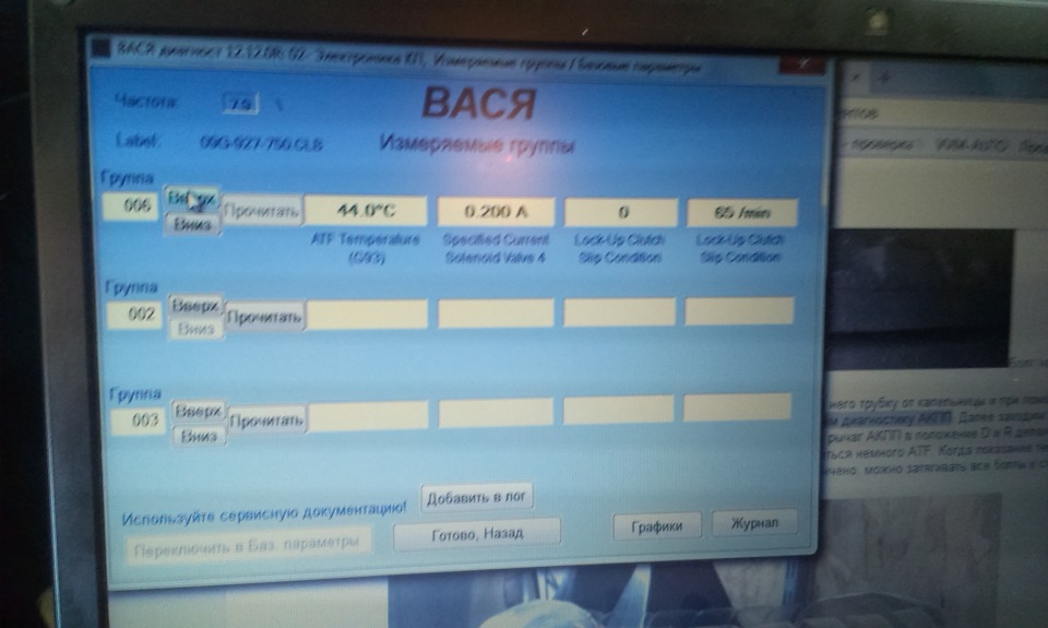

Подключаем Васю Диагноста, выбираем диагностику АКПП. Далее заходим в "Измеряемые группы" 6 или 10 канал и заводим двигатель, в первом окне появится температура АТФ.
Заводим двигатель и ждем пока температура АТФ не будет 35-37 градусов. Как только температура достигла этих значений откручиваем контрольную пробку(Машина заведена, селектор в положении Р) если масло капает с периодичностью капля в секунду то на этом все, у меня же масло даже и не думало капать… Опять подключаем шланг с бутылкой, глушим машину(Что бы не успела нагреться) и заливаем масло, я залил еще гр 300. При последнем контроле температура АТФ была 46 градусов, масло текло из контрольного отверстия тонкой струйкой. На этом я решил закончить замеры!

красная крышка на конце сантехнического девайса это откуда? она на коробке ? есть?
Это крышка от бутылки из под масла.
