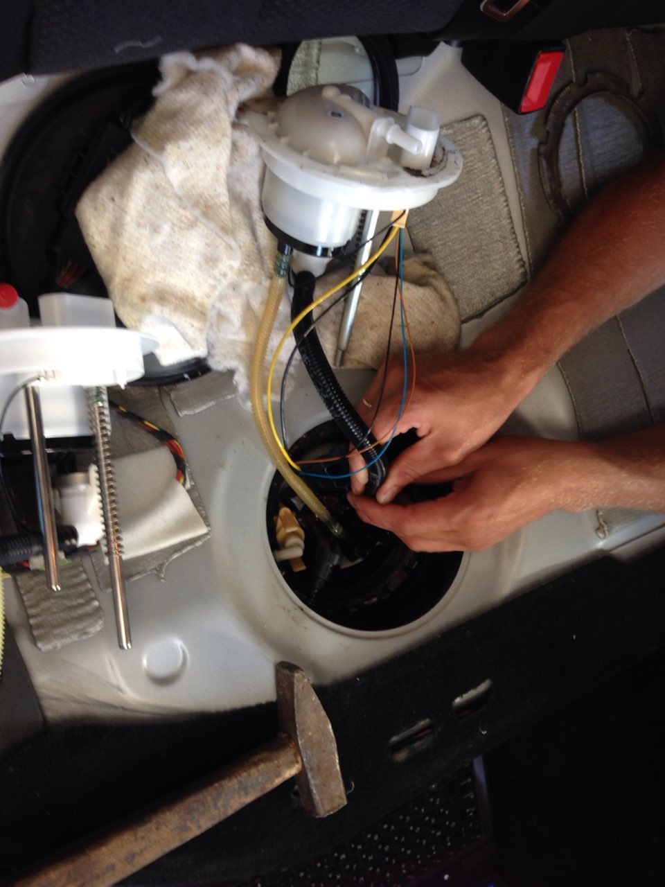

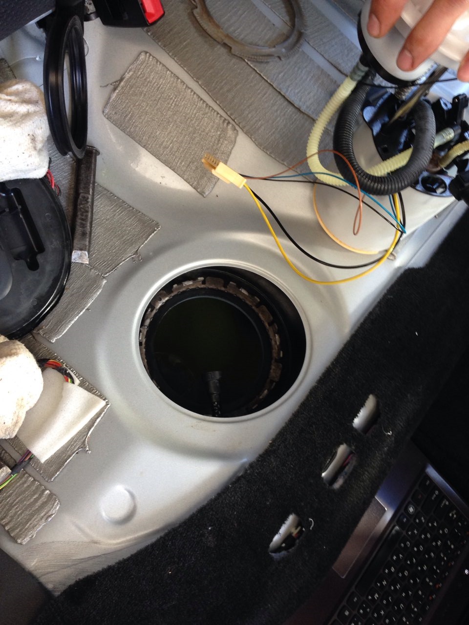

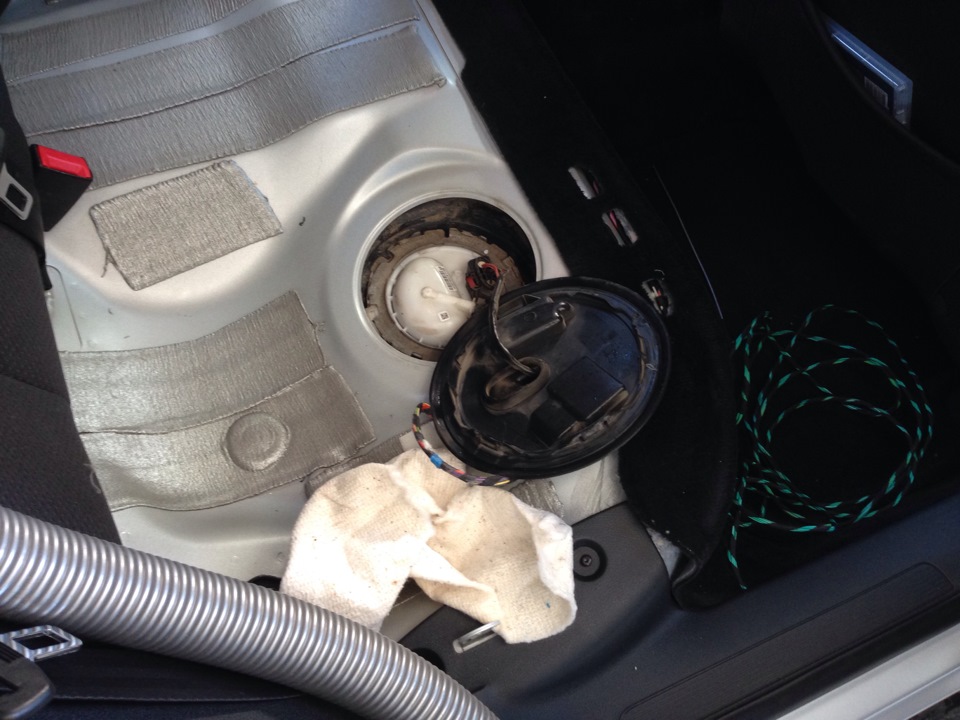

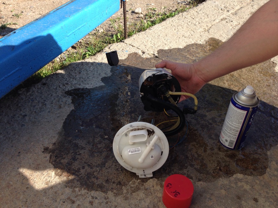

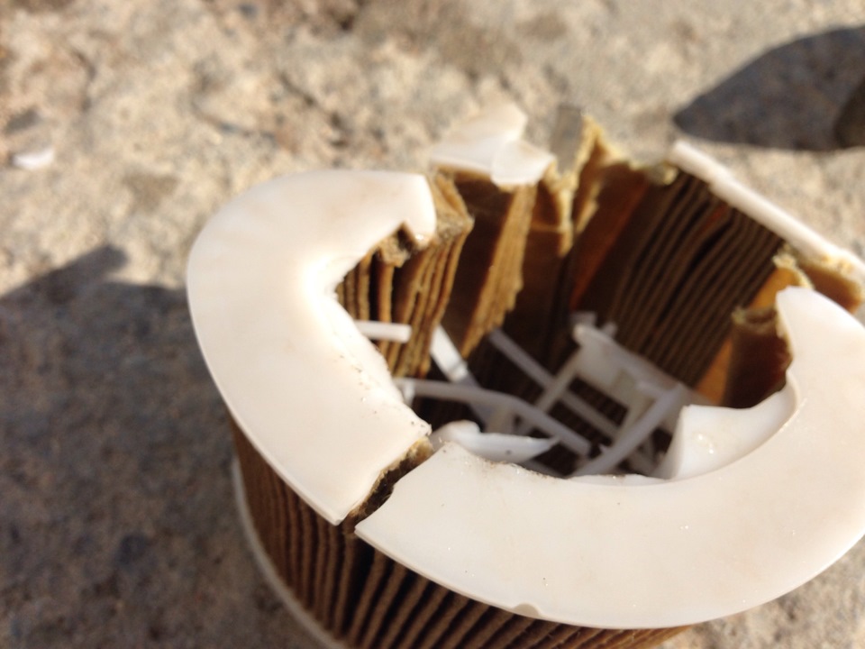

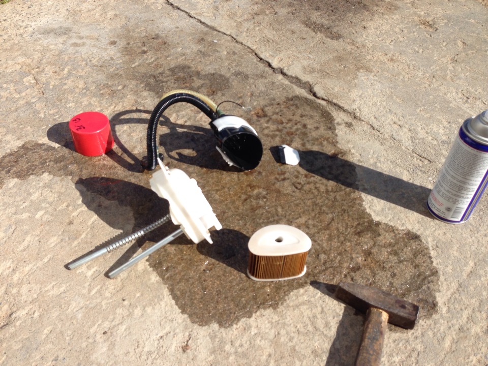

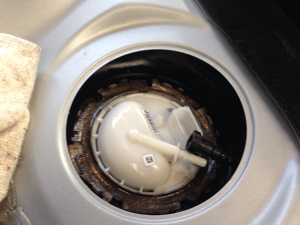

Дилер рекомендует, насос стал подвывать, да и не могу я поверить, что без замены топливного фильтра можно по стотыщ ездить… Решился на замену. На форумах пугали, отговаривали. Почитал эльзу (Руководство по ремонту — обзор — двигатель — 20 топливоподача — Ремонт системы питания — снятие и установка модуля подачи топлива). В итоге получилось быстро и легко. А старый фильтр разобрал молотком) грязи небыло, но был мелкий налет, который по всей видимости и подзабил фильтр. Времени потратил час. Насос стал тише работать.

предпоследняя фото, там же разбитый корпус
Вот фото топливного фильтра: 80.img.avito.st/1280x960/499579080.jpg
На фото я решил разбить старый, чтобы посмотреть состояние фильтрующего элемента.
и вот эту хрень ни как не разобрать?
для чего? ты масляный фильтр тоже разбираешь?
ну масляный фильтр не стоит 5500р.

Если соберетесь менять, то обязательно промойте насос очистителем карбюратора(по 150₽ в любом автомагазине) иначе получится что фильтр поменяете а сетка на бензонасосе забита и он полетит изза голодания через 10 тысяч. А вот отдельно бензонасос без фильтра вроде не купить…

я фильтр на 60 тыр км менял. тоже его разбил но он был засрат маломалешки. и вчера обнаружил что опять начал выть бензонасос, походу дела сеточка которая в бензонасосе подзабилась опять. Думаю в этот раз менять не буду, извлеку да сеточку только почищу)))
Когда извлекал его с бензобака, сколько топлива в баке было? или там пофигу?
Там не пофигу. По эльзе написано не более 3/4 бака. Я почти до минимума изъездил. И когда менял фильтр, потратил почти банку очистителя карбюратора на чистку сеточки и остальных внутреностей бензонасоса.
