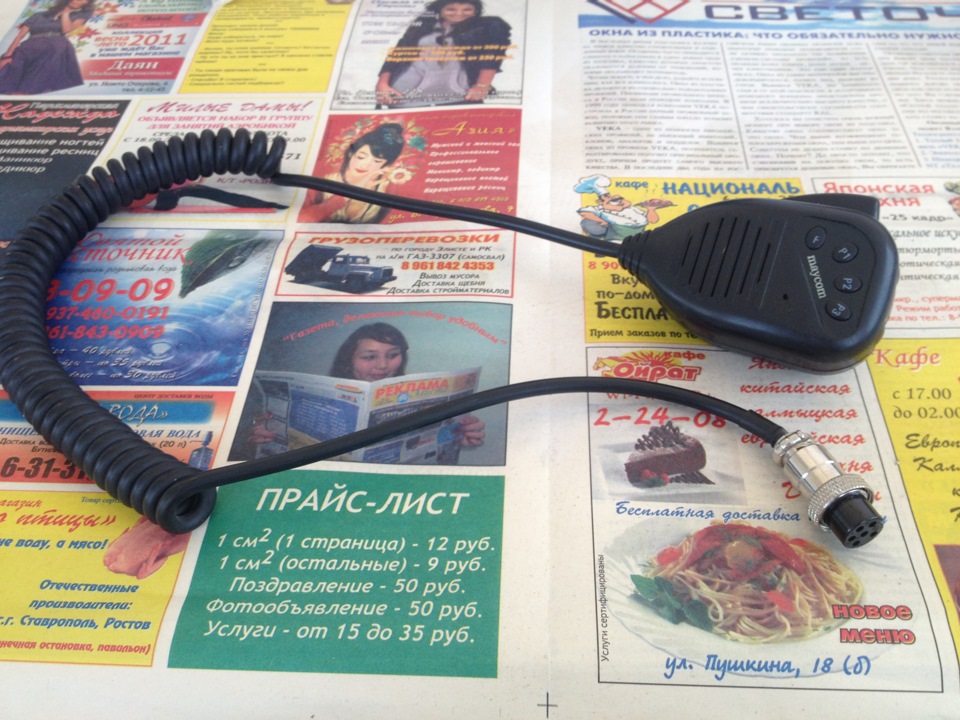

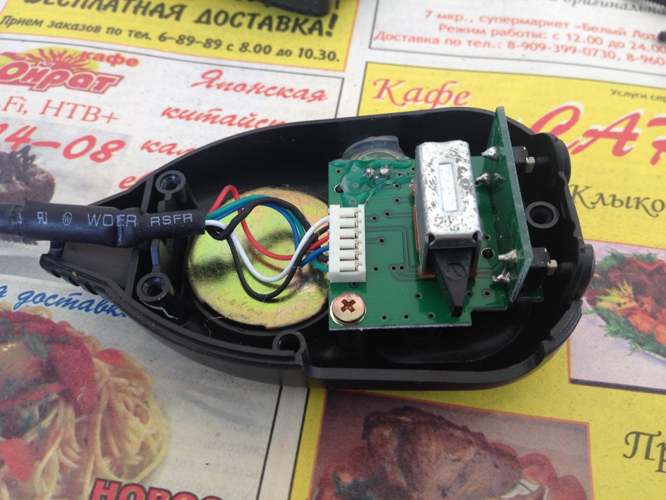

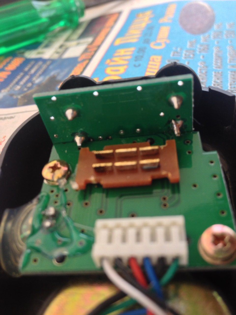

Стоит у меня на УАЗе рация Майком ЕМ 27, все нравится, вот только в последнее время на тангенте кнопка на передачу работала через раз! Не порядок, тем более намечались совместные покатушки уазоводов) Не долго думая, разобрал тангенту, кнопку, зачистил контакты, поджал их и собрал все в обратной последовательности! Проверка прошла на отлично, в прошедшее воскресенье (на покатушках)!
