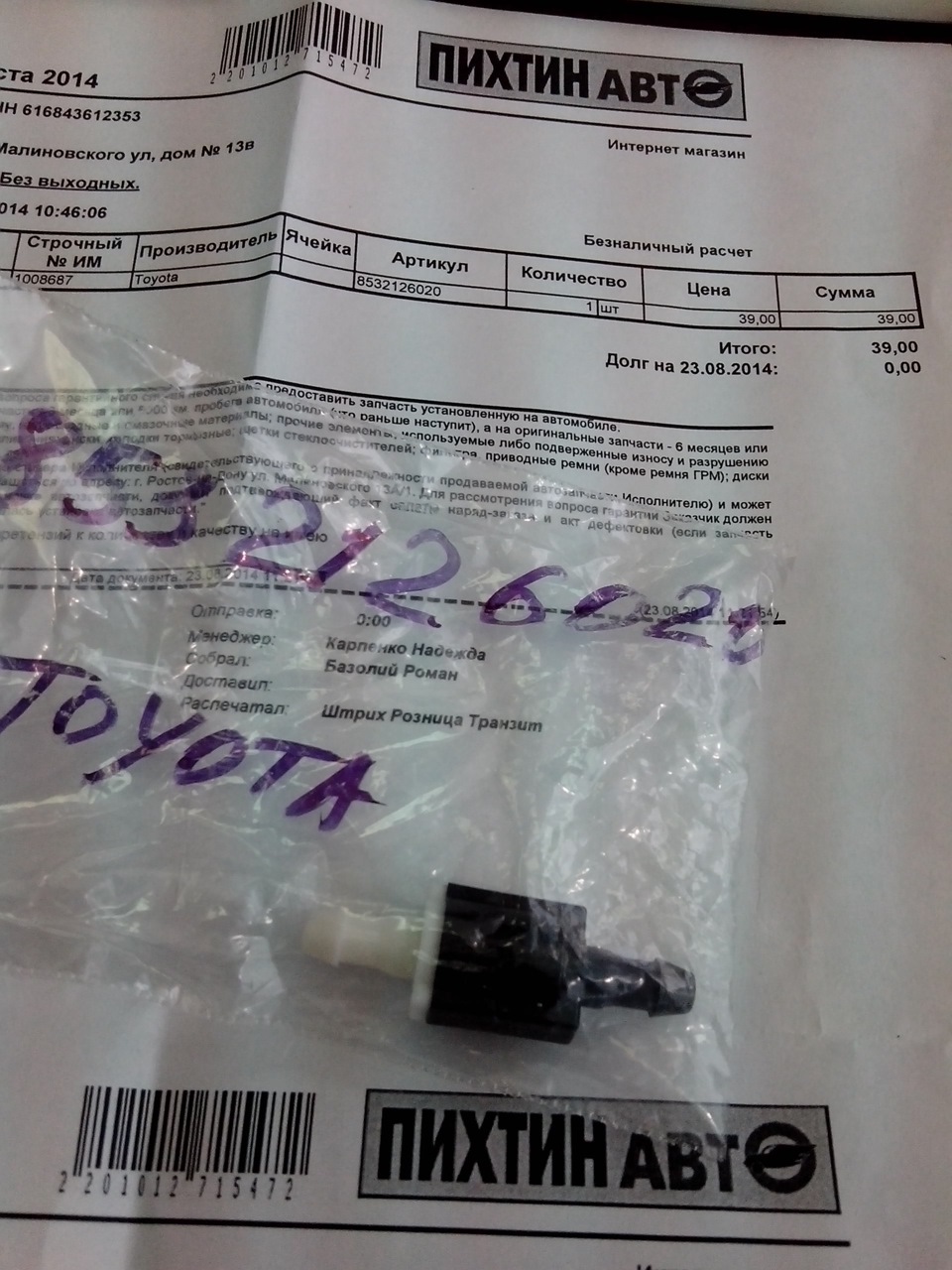

Он не дает воде спуститься по шлангу в бачок . То есть жижа остается в шланге. Исчезает интервал между нажатием и распылением, но есть и минус в хороший мороз жижа становиться более вязкой и ей труднее проходить через клапан то есть давление падает .
Именно так. Но если покороче, то сначала льется вода на стекло, а только потом происходит взмах щеток
не всегда
бред)))))
А что дает этот обратный клапан?
Сначала льется вода на стекло, а только потом происходит взмах щеток.
