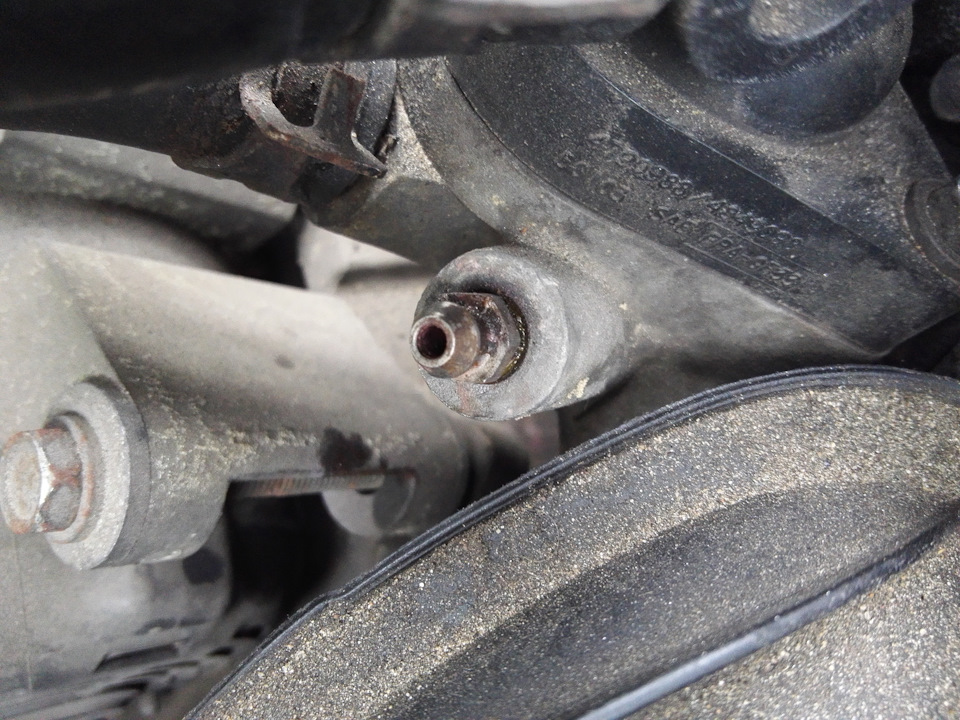

Далее надо открутить штуцер на корпусе термостата. У многих этот шаг вызывает затруднения, кто-то ломает штуцер, кто-то "слизывает" грани. А всё дело в том, что штуцер дюймовый. Ключ на 9 мал, а на 10 не плотно садится. Мне на помощь (уже во второй раз) приходит срывной ключ от ВАЗа. Это такой ключ на 9-10, который регулируется болтом. То есть ослабил болт — будет на 10, затянул — на 9. Его накидываем на штуцер и срываем с места. Дальше можно откручивать обычной 10-кой. Штуцер откручиваем не совсем. От силы, пару оборотов. Плотно одеваем на него прозрачную (!) трубочку длинной метр — полтора (по мануалу 1,2 метра). Второй конец трубки вставляем в пустую емкость. И начинаем заливать антифриз…

А сам штуцкр откручиыаеться или корпус целиком лучше поставить
Нашел б/у
Вот номерок новой детали — 4792490AA
У меня вообще этого штуцера нет edz 1996
Привет у меня подтекает этот щтуцер " в который ты вставлял шланг"? Что делать может есть артикуль нового ? Как выкрутить его весь ?

я не спорю, так проще, но бывает, что эти штуцера отламываются, корпуса разламываются, потом может подтекать. я не рискнул его откручивать. просто по этой причине. машина не новая))
Главное откручивать нормальным ключом — и всё будет ок) Там дюймовый ключ нужен, ну либо регулируемый просто-напросто.

У меня подтекает этот щтуцер что делать может новый купить ? Есть артикуль ?
Можно попробовать его вкрутить на какой-нибудь фиксатор резьбы, типа "Локтайт", но далеко не факт, что это поможет. Можно выкрутить и не вкрутить потом.

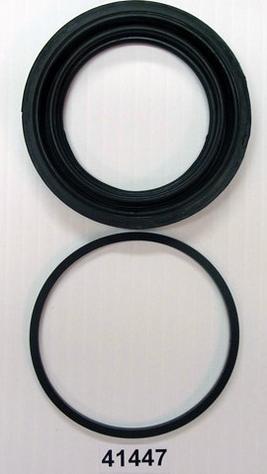

Ремкомплект суппорта — 05018 948AA
что там есть в комплекте? можно фото
Ну примерно выглядит вот так…
www.dmcat.ru/system/spare…inal/41447_repair_kit.jpg
Там в комплекте манжета и сальник.

Как думаешь ещё актуально штуцер открутить? Или поздно пить Боржоми?
Уже поздно… По мануалу написано откручивать его именно при заполнении системы. Если только всё слить и по новой прогнать.
А для прокачного штуцера надо купить удлиненную головку на 5/8 дюйма. Она также пригодится при прокачке тормозов.
