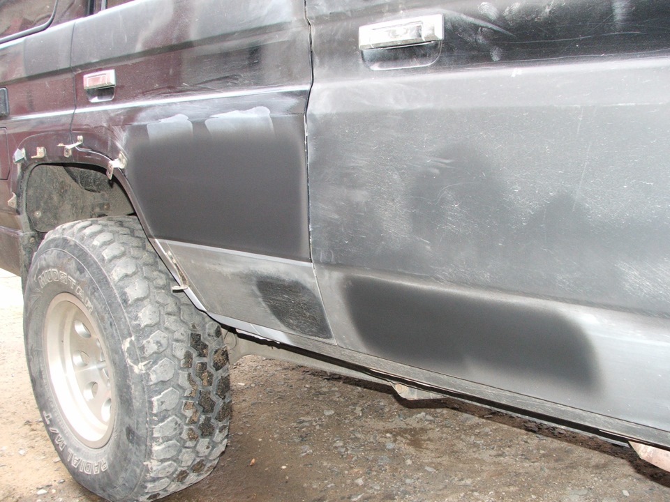

А я вот не знаю, что такое термофол… Антиграв беру Новол в банках по 1.8 литра (около 600 р. штука) Под него нужен специальный пистолет (около 1000 р.) Перед покрытием нужно матовать и обязательно обезжиривать. Давление воздуха около 5 кг. Получается как слой очень жесткой резины. Задувается на один раз. Слой, примерно, 1.5 — 2 мм. Вот и все, что я про него знаю. Есть окрашиваемый. Этот не окрашиваемый. Фотку выложу.
Не надо ничем красить. Компрессор у тебя, как я понял, есть. Берешь пистоллеро, прикручиваешь к нему баллон и поливаешь вдоль и поперек, не забыв подготовить поверхность. Все. Существует еще какое-то антикоррозионное покрытие, но я о нем ничего не знаю.
Нифига не замерзнет. Кисточкой я пробовал ее наносить — полная фигня получается — очень быстро схватывается верхний слой и тянется. Ну приезжай — запшикаем.

Расскажи пожалуйста про антиграв. Я жду новый кузов УАЗу, изучаю варианты.
Дно хочу отантигравить и наклеить сверху термофол.
Фотку выложу.
Ты только не смейся. А кисточкой можно? Мне идет новый кузов, хочу чтобы меньше гнил. Чем можно под антиграв покрасить?
Все.
Компрессора нет, и из плана вычеркнул. У меня в гараже большей частью минус. Замерзнет как-нить.
Поэтому думаю о кисточке.
