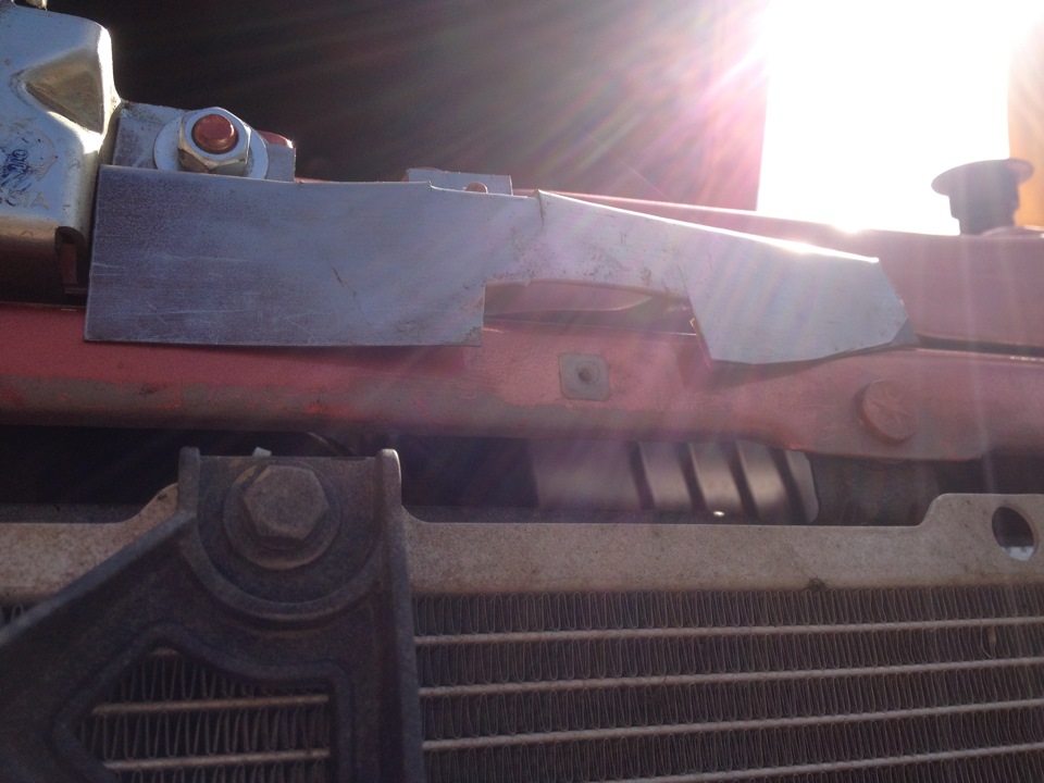

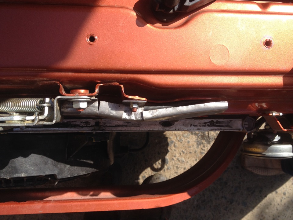

Далее был доработан (как и писал в предыдущем посте) козырек тросика открывания капота. Опять же дедушка все придумал и осуществил мысли в течении 15 минут. Теперь нет паранойи за то что сломают решетку, дернут тросик и капот откроется. Стандартный пластиковый щиток встал на место не касаясь нового, все красиво и не видно простому смертному)

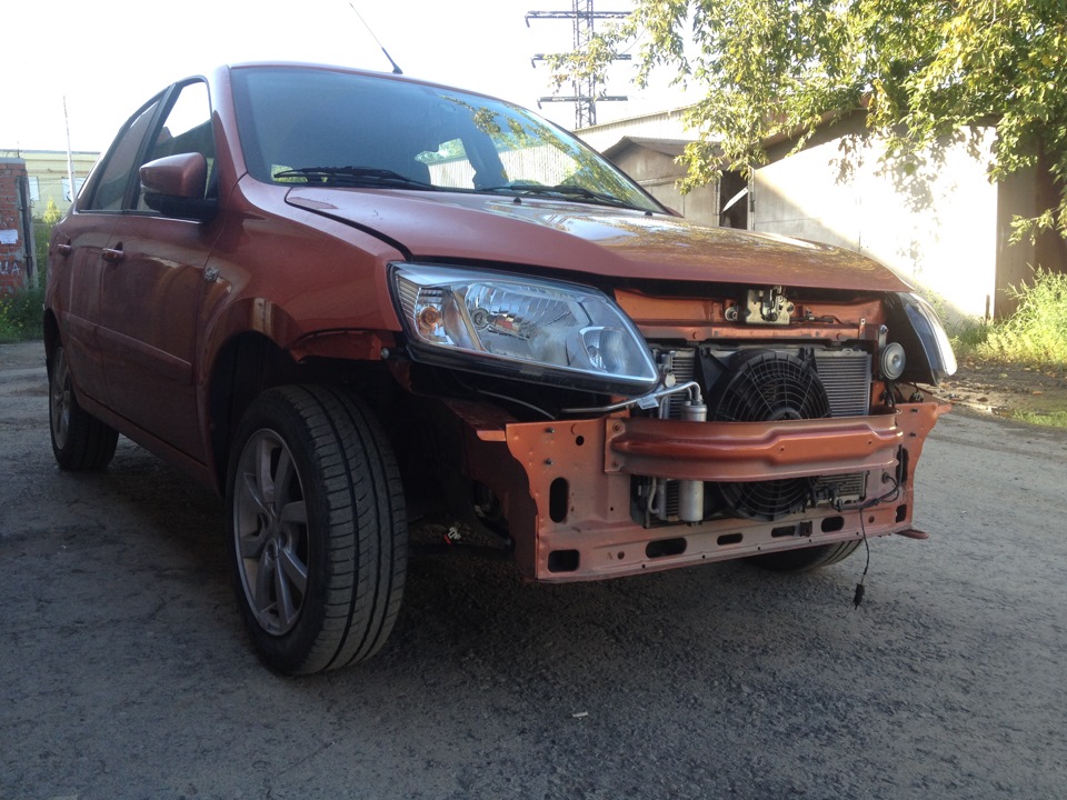

Взглянув на попу машинки, стоящей на солнышке, я понял, что дедушка никапельки не пожалел мовиля)))
После этого принялись брызгать мовилем в мордашку кузова.

Я обрабатываю примерно 1л мастики на 2л мовиля разбавляю уайспиритом можно и бензином держится отлично сожнет гдето дня 2 мовиль без мастики царапается легко
Каким мовилем делал? Кто производитель?
Уже не вспомню) синяя банка трехлитровая.
Я тоже решил промовилить, стал делать, а он как вода, стекает весь. мовиль ХОРС.
Нее, у меня густой был) нагревал и он жидкий становился, через компрессор брызгал и спокойно затвердевал)

А разве на заводе не обрабатывают нужные части авто Мовилем
Там совсем чуть чуть. Пальцем щупаешь и чувствуешь что сухо совсем. Через года 3 пойдут рыжики
Источник информации www.autoshcool.ru/4992-mo…chitnik-vashego-avto.html
Однако, при обработке автомобиля Мовилем, нужно помнить, что он абсолютно несовместим с синтетическими мастиками. В случае взаимодействия, Мовиль их разрыхляет и они отслаиваются от металла. К тому же, не допускайте попадания его на резиновые части автомобиля, а в особенности на шланги. Мовиль способен очень быстро привести их в полную негодность. Если вы собираетесь обработать автомобиль Мовилем, то очень внимательно отнеситесь к этому и позаботьтесь о том, чтобы Мовиль не попал на те части, которые он может повредить.
Интересно слезет антигравийка обработанная мовилем или нет?
На шланги не попало:) заливали только рамные конструкции. Если и попадало то сразу подтирали. А антигравийка думаю слезет, хотя разогретую виброизоляцию клеил поверх мовиля- держится уверенно.
