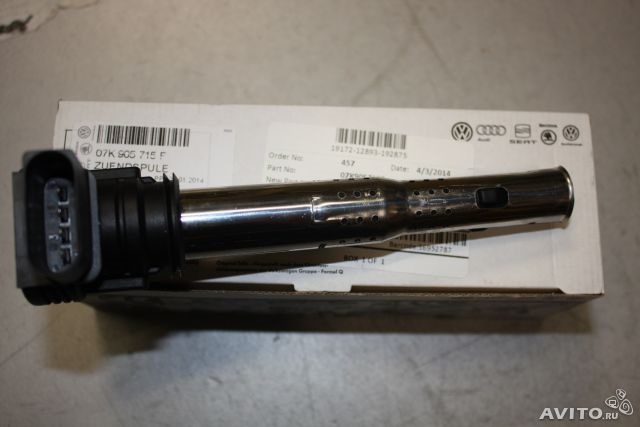

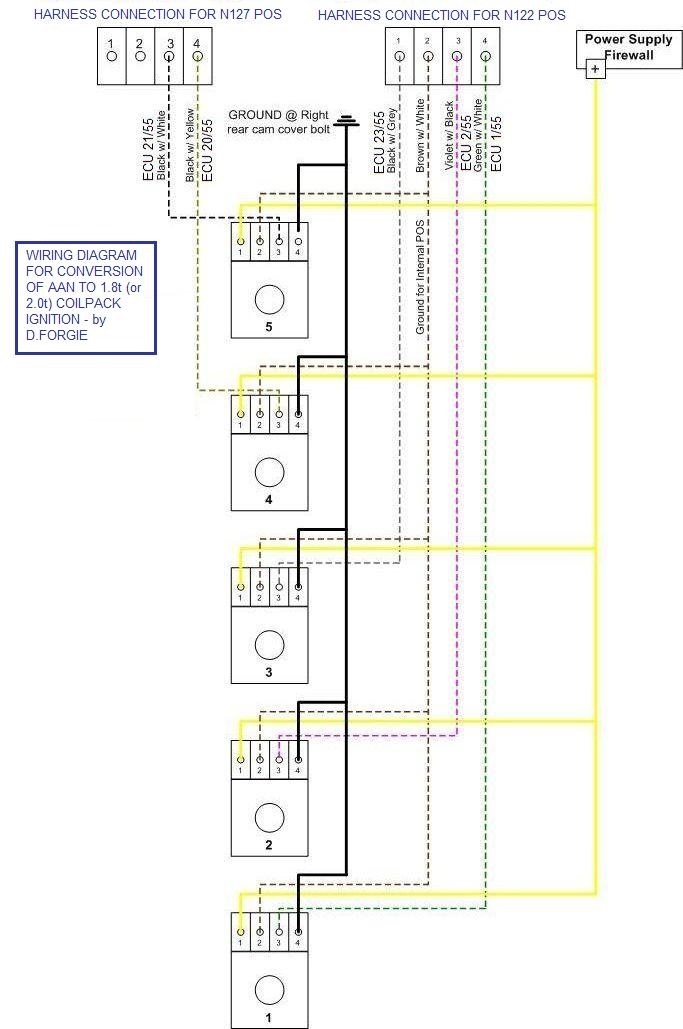

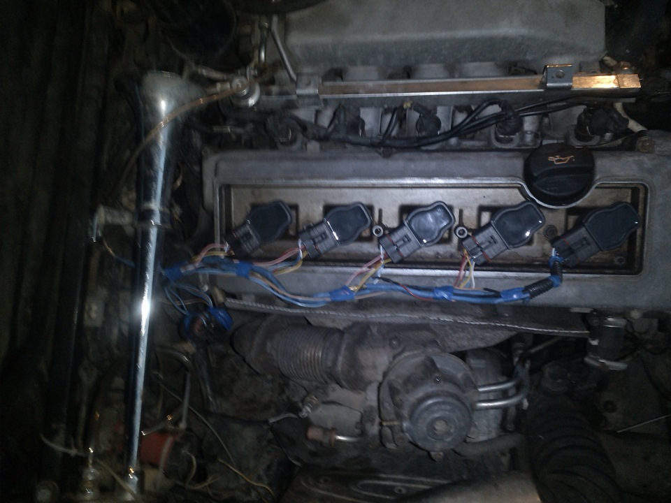

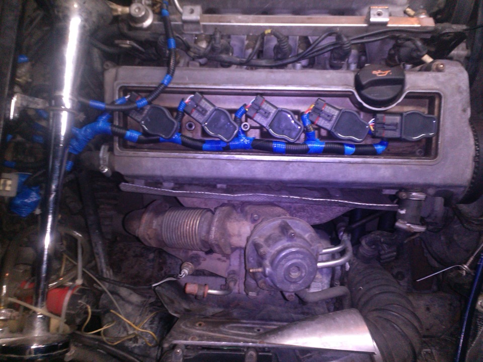

Установил новые катушки тфси не просто тюнинг а вынужденая мера так как на горячую машину они начинали отказывать передвигался то на 3 то на 4-х целиндрах эти катушки выбрал по бюджетным соображениям так 40 штук за новые я неготов отдать а бу невнушали доверя сегодня работают завтро нетббыли проблемы с проводкой так как в пензе ее недостать обездил все что можно решил проблему найдя на просторах российского автопрома подходяший разем без доработки напильником конечноже необашлось но впринцепе все работает работет хорашо второй день катаюсь на них впечатления хорошие появилаь болие увереная тяга на низах на верхах пропали рывки )
