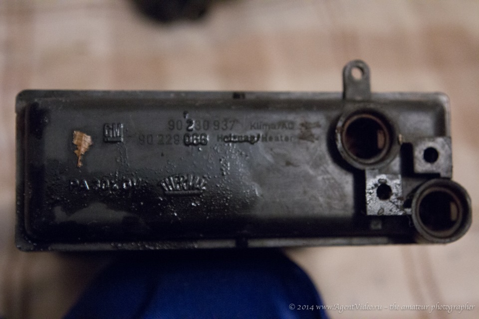

Вот такой оригинальный радиатор когда-то стоял в моей машине: GM 90229066exist.ru/price.aspx?pcode=90229066 (вернее, его аналог). Он лежал у меня в багажнике, т.к. прошлый владелец менял его уже, тк потёк.
Думал сначала такой же брать, но он алюминиевый. Друг отговорил меня брать его же, говорит, поищи лучше медный, греть будет во много раз лучше, в тапочках будешь зимой ездить.

Через год, получается у меня замененный и потёк. На нём нет номеров. Он маленько другой, чем …812. Собсно, вот в таком состоянии я вынул его из машины:
Это, видимо, заводской утеплитель на радиаторе?

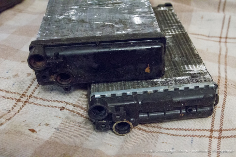

А теперь, давайте сравним его с ВАЗовским от 10-ки:
(слева – ВАЗ, справа – GM что был ранее, снизу – тот что у меня сейчас стоял)
Как видим, один-в-один! Только трубки по-другому маленько.
Вот ещё фото двух: оригинала и замены (GM и мой неизвестный):
