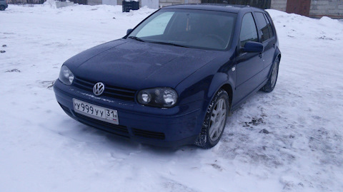

Задача минимум выполнена, по совету моториста который собирал башку, обкатал я после капиталко 1,5тыщи км. Терь буду до 120км/ч поднаваливать и 3500 об. не больше и в таком режиме еще тыщенку, а то на обкатке 90км/ч это ППЦ!

Спасибо! +100
Достаточно и 30 минут работы на холостых.
рассуждаешь как истинный инженер VAG)) у них обкатка по паспорту не производится
Я более 10-12 тыс 90 откатал))
моторист сказал 1,5-2 тыс. больше смысла нет, т.к. по блоку только кольца и шатунные вкладыши менялись
