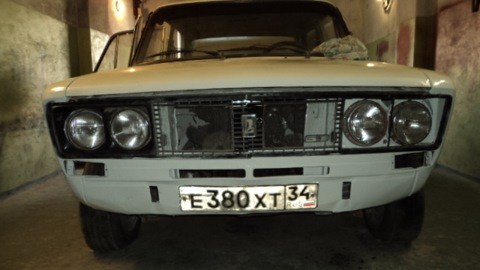

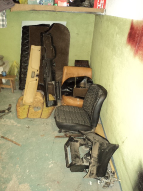

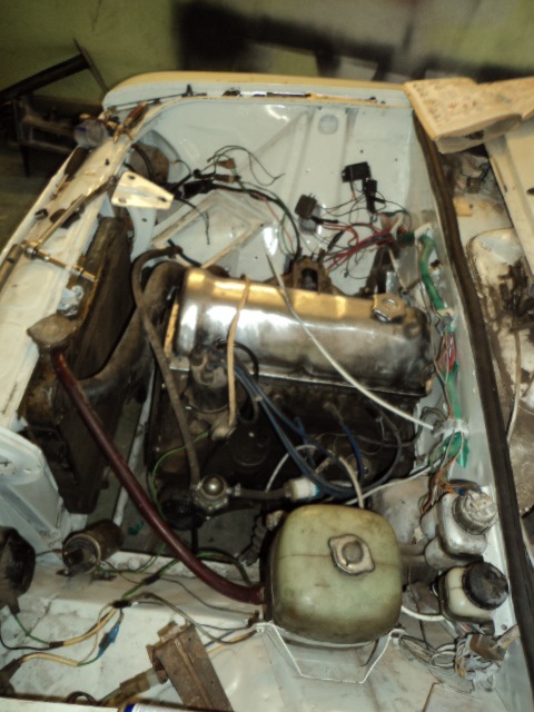

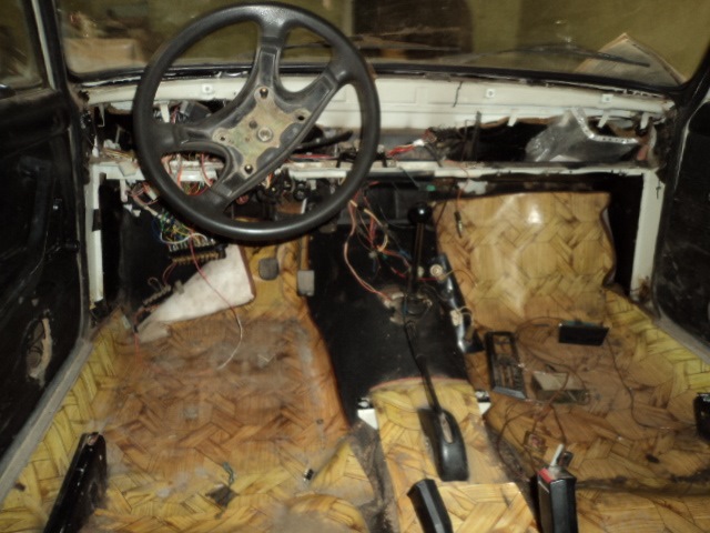

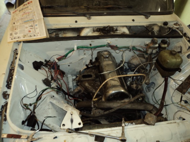

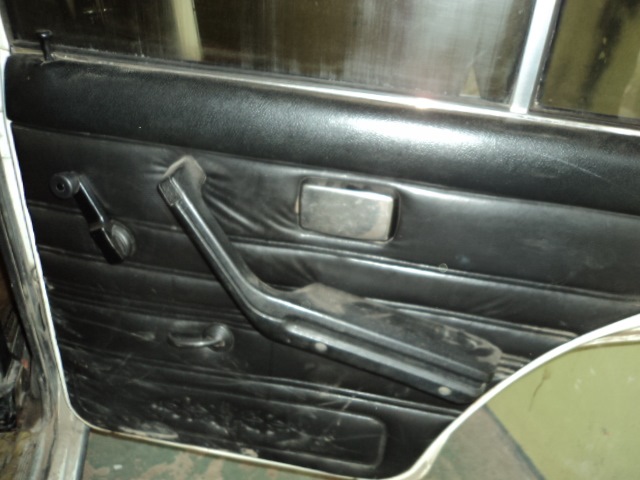

За вчерашний и сегодняшний день было сделано не мало не много, короче оценивайте сами. В общем разобрался и подключил проводку, разобрал салон, ну эта стремная решетка и капот конечно же снят. Поставил все охлаждение, карбюратор, и многое другое навесное(под капотом напомню стоял только блок с головкой!(но потом карбюратор снял т.к не знаю че с движком и снял крышку клапанов завтра посмотрю). короче осталось прикрутить генератор, плеснуть бензина, и пробовать заводить! Из прикольного нашел в гараже хром пепельницы что порадовало(т.к по хрому я тащусь по первой машине было видно). Но оригинал она точно не будет, поживем увидим, еще одна прикольная новость в задней полке в одной двери стояли колонки, дома проверил работают, причем не плохо). Порадовало: стоят инерционные ремни хорошие в в идеале, хорошая панель(кроме крышки бардачка) состояние обшивок на 3. Что меня убило это убитое правое сиденье от 01! с неприятным запахом, когда я снял чехлы, я был в недоумении. Короче живое и не проженое сиденье только водительское, но все равно это для меня не проблема все есть в хорошем состоянии с донора(ну на сиденьях будут чехлы). Короче занимаюсь…

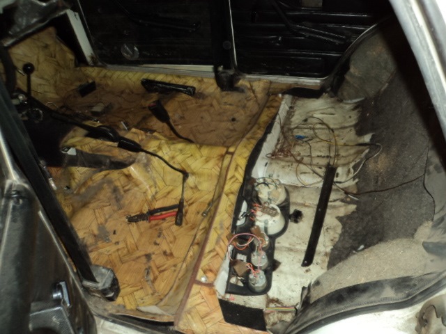

Под линолиум залезал? Там сюрпризов нет?
Гемороя много))))) Машина максимум года на 3 хватит и фиг с ним… Говорю же с той машиной да я ее мовилил, сдувал пылинки, протирал тряпочкой каждые три дня, с каждой деталью я вкладывал в нее душу, и я ее довел до идеала, потратив не мало средств, беспокоился о каждой царапине, проводил с ней очень много времени ну и т.д. С этим тазом такого не будет чисто жоповоз, чисто есть с чем позаниматься, если будет желание построю корчч ну это в будущем а пока надо завести движек. и кстати мне в прикол чтобы эта машина обошлась мне не более 15 тыс…
Кузов смотрю в хорошем состоянии. Шумку заводскую с пола сразу выкидывай, от неё только днище и гниёт. Удачи в работе.
Спасибо конечно за совет, ну во первых под линолеумом ковролин который я оставлю а во вторых машина будет проливаться отработкой(маслом) и подняв ковролин залью маслом)) Посмотри в бывшем проекте как я ее замовилил))) И сейчас немного не до этого надо движек попробовать завести, иначе поставить тот
Под ковролином должна лежать заводская шумоизоляция и чем и как не промазывай будит от неё сырость и полубому ржавчина полезет, это всё проходил)) Можно сделать проще, выкинуть шумку, протравить преобразователем или цинкарём и закрасить эпоксидным или химическим грунтом, а потом хочешь шумкой новой обклеивай, хочешь ковролин стели. Эта тема проверена.
