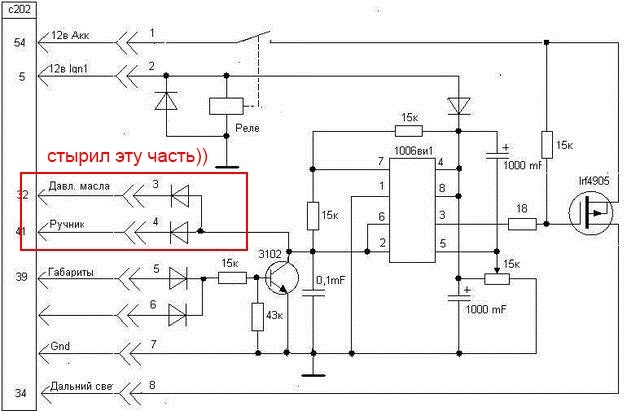

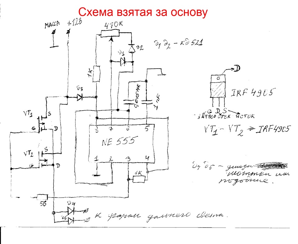

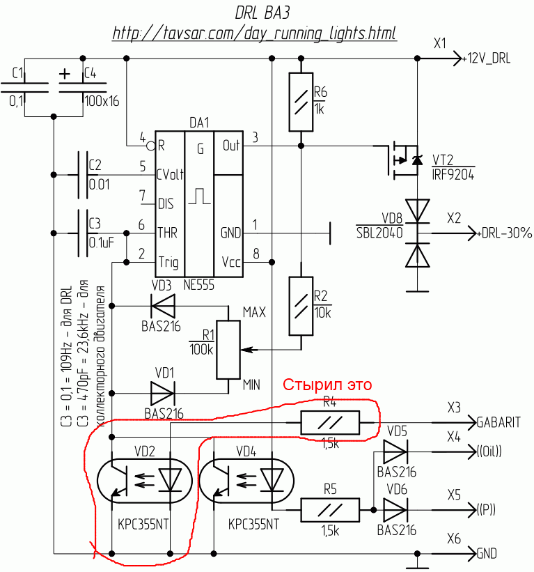

Давно в голове крутилась мысль замутить ходовые огни, на данный момент просто зажигаются противотуманки при запуске двигателя. Было два варианта изготовления, из светодиодов либо на базе дальнего света. На светодиодах конечно выглядит более симпатично, да и потребляет меньше, но сложность изготовления и цена вопроса склонили чашу весов к дальнему свету в качестве огней, на пониженной яркости. Перерыл кучу схем для этой затеи, многие из них обладающие достаточным функционалом собраны на микроконтроллере который нам пока не по зубам. Потом нашел статейку, не помню правда где, в ней схемка была от руки
. Поспрашивав на форуме было решено собрать. В схеме не хватало таких функций как выключение ДХО при включении габаритов, поднятии ручника, и лампе давления масла. На глаза попалось еще две схемы, позаимствовал из них цепи выключения огней
. Одна из схем уже в себя включала все эти функции, но детальки были закуплены на первую, так что пришлось ваять из трех одну))
Режим работы устройства: включаем зажигание, заводим двигатель — загораются лампы дальнего света на выставленную заранее яркость, включаем габариты или поднимаем ручник — дхо гаснут.

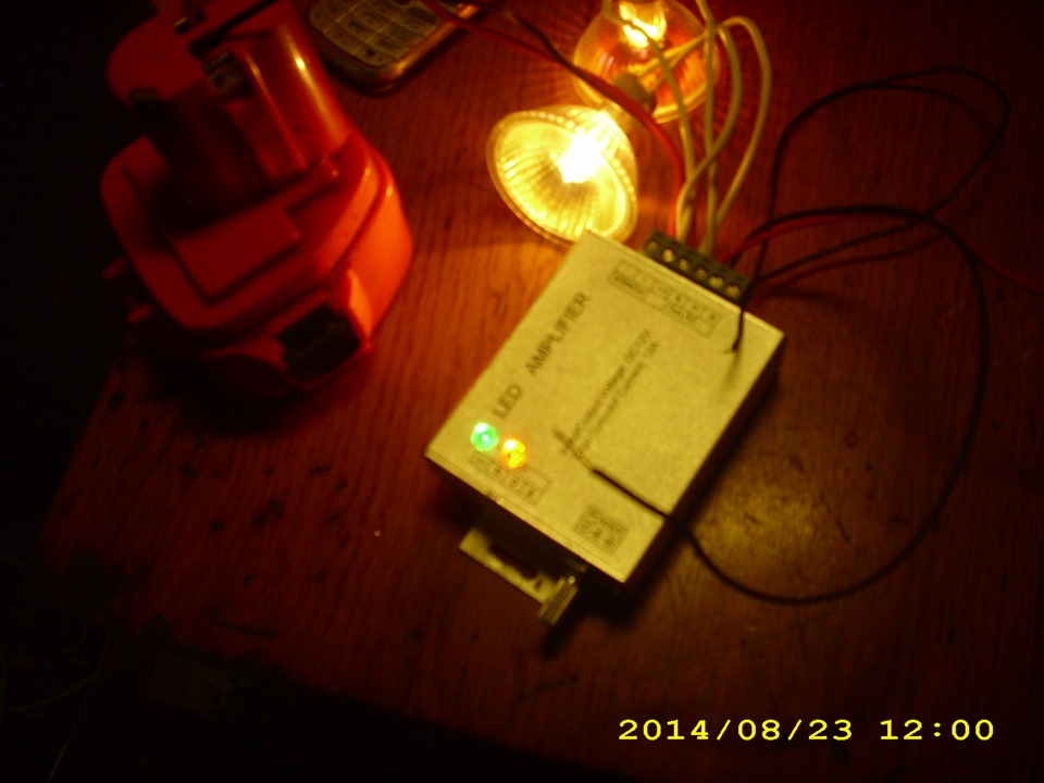

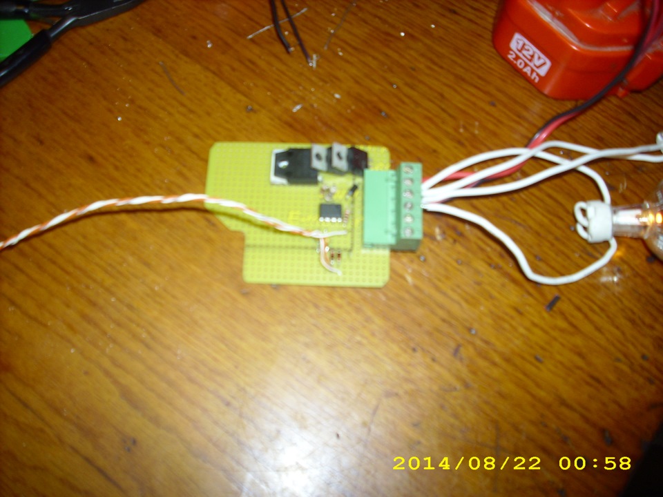

Собрал на монтажной плате, в качестве корпуса отлично подошел корпус от сгоревшего усилителя для LED контроллера. Добавил два светодиода для индикации работы блока. Тестировал дома несколько дней, все работает замечательно, только нагревается диод шотки, добавил ему для надежности радиатор, транзисторы еле теплые. Яркость ламп изменяется от 0 до 100%. В процессе открыл для себя новые элементы — оптроны, то что существуют оптопары для меня давно не новость, но то что все это может быть в одном корпусе даже не подозревал))
