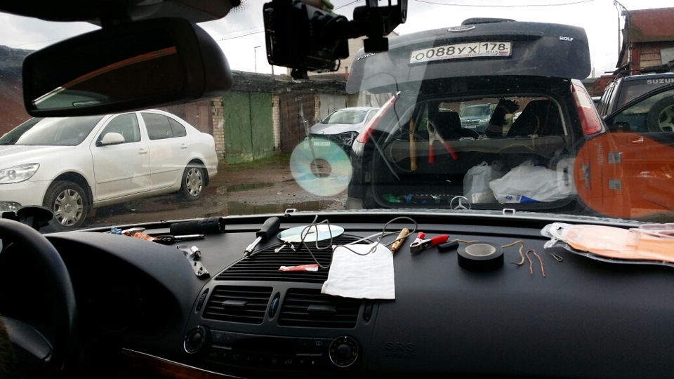

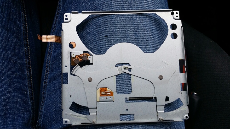

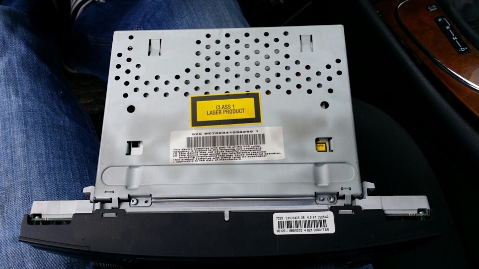

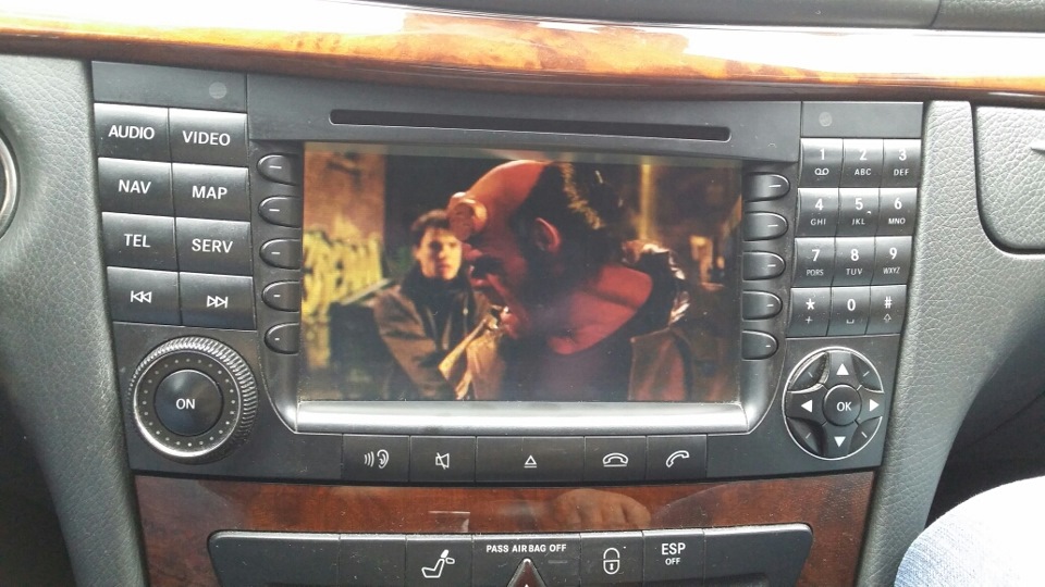

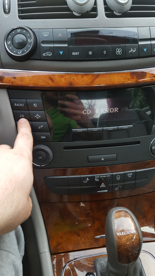

Наконец то удалось завести dvd диск в команде, до этого всегда писал dvd error. Для этого пришлось его разобрать, вытащить двд привод, и всего навсего спиртом почистить головку и все собрать обратно и вуаля!Хэлбой на экране :) А так же запитал видеорег на прикуриватель заодно! Теперь никаких проводов! Ну и пара фото конечно же!

Привет смотрю что ты проходил ситуацию с dvd ) у меня такова ситуация вставляю диск пишет сто cd error он его даже не распознаёт как dvd

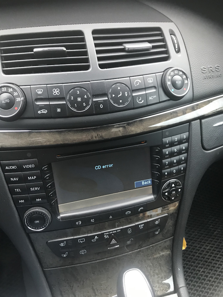

привет помогите пожалуйста у меня такая же проблема только у меня нет GPS и когда нажимаю на CD мне пишет CD ERROR и CD CHANGER не открывается.

Привет! попробуй для начала разобрать всё это дело и вытащить сд чейнджер. Может у него там разъём слетел просто напросто, хотя врятли. Но я бы начал с этого. Разбирается всё минут за 10!
Я уже все разбирал, сд вытащил от туда.
Но все равно ничего не работает

Всё сделал так же и получилось ! Спасибо !
На здоровье! :)
спс Кирил я почистил головку…и все хорошо…все работает… пиратский диск тоже читает…
вот видишь как помогло!
помоги Кирил…у меня тоже такая проблема…3 месяц назад нормально работал ДВД, а сейчас DVD error пишет на экран… как ты чистил головку…там же лазерный головка да…
Разбираешь все, там элементарно, спирту взял, вытащил дисковод, аккуратно, и на ватку спиртяшки и потер ее там аккуратно и собираешь в обратном порядке, мне помогло.не поможет можно заказать новый дисковод, стоит около 1300 на алиэкспрессе

неее, новый не покупал этот почистил и все заработало!
