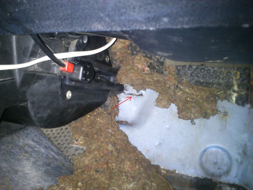

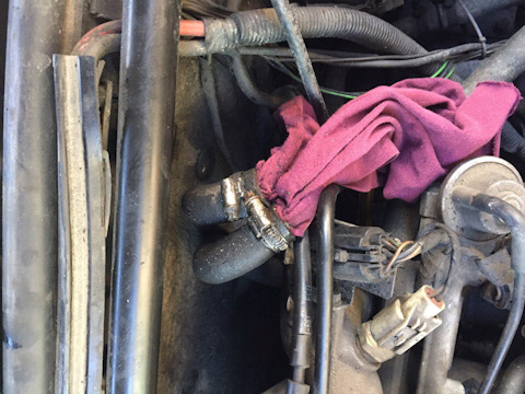

Итак, замена производилась вместе с хорошим товарищем, решено было вместо разбора панели вырезать окно в моторном щите, от места прохода патрубков радиатора вправо по ходу движения. Берём нож и разрезаем утеплитель для лучшего доступа. Изначально хотели резать болгаркой, но потом решили пробить зубилом — безопаснее в плане возникновения пожара и тоже не тяжело. Возможно и резали бы болгариным, но этот самый утеплитель оказался на удивление сухим, что в общем-то порадовало, Эскорт мой ещё не превратился в решето и воду в салон не пропускает. В отличие от других, кто разрезал чуть ли не до лонжерона, нам хватило примерно 40 мм разреза. В старом радиаторе отрезали патрубки и не мучаясь его вынули.

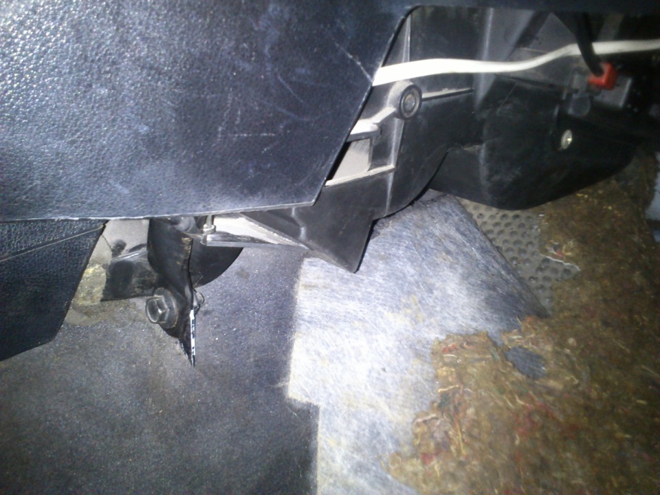

Далее откручиваем болт, показанный на фото, такой же и с водительской стороны. Это позволило немного освободить копус печки. К слову, в дальнейшем борьба велась за каждый освобождённый миллиметр, что бы печку можно было по максимуму оттянуть от моторного щита. С этой целью были откручены две гайки крепления самой печки. Для лучшего доступа к ним отодвигаем сиденья назад, а с водительской стороны ещё желательно снять нижнюю панель (где находится блок предохранителей).
Теперь накидываем ремень (взяли первый попавшийся, 5РК) на кронштейн с пассажирской стороны, один чел оттягивает по максимуму панель на себя, второй в это время впихивает новый радиатор на место. Поставить его на место и не покоцать — это нереально; главное, чтобы трубки не повредили.
