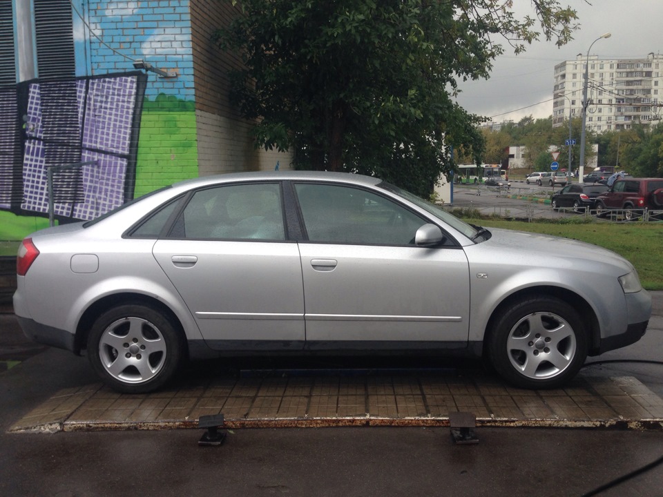

В итоге выбрал оригинальные диски Ауди и резину Yokohama в комплекте.
Брал на Авито б/у за 14 000 рублей, продавец "Гараж Кимура".
Резина 2008 года, есть трещинки, но хто лучше моей сейчас. К их гаражу вообще на спущенном приехал. И через 500 метров переобулся.
Шиномонтажники в очередной раз ругали болты Ауди, мол, самозакручиваются, пистолет сразу не берет, надо кочергой сдергивать.
По резине все в норме, есть маленькие трещины, на этот сезон хватит, а весной посмотрю.
Диски немного коцаные по кромке, но ровные. Перебалансировал, перекидали, еду по делам.
По сравнению со старой резиной от Nokian разницы в шумности не слышу, хотя эта пожестче.
В выходные сгоняю в Курск, 1500 км тест-драйва сделаю, отпишусь.
