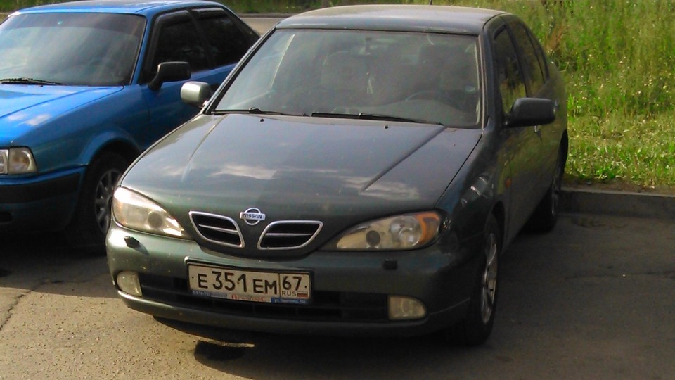

Решил поменять передние тормозные шланги, а тормозная трубка то приржавела к соединению!Мучился, лил вдшкой, не помогло, взял ключ, и провернул трубку((( теперб когда обратился в магазин автозапчастей меня спрашивают какая длинна трубки? они от 20см до 6 м, подскажите пожалуйста какая длинна передних тормозных трубок мне нужна! ниссан примера Р11 2000г 1,8 113 лошадей.
Ребят помогите! Интересует длинна передних тормозных трубок ниссан примера 1,8 2000г

по идее вот номера трубок 46240-8f800 и 46242-8f810 правая и левая и длину не нужно знать
спасибо!
