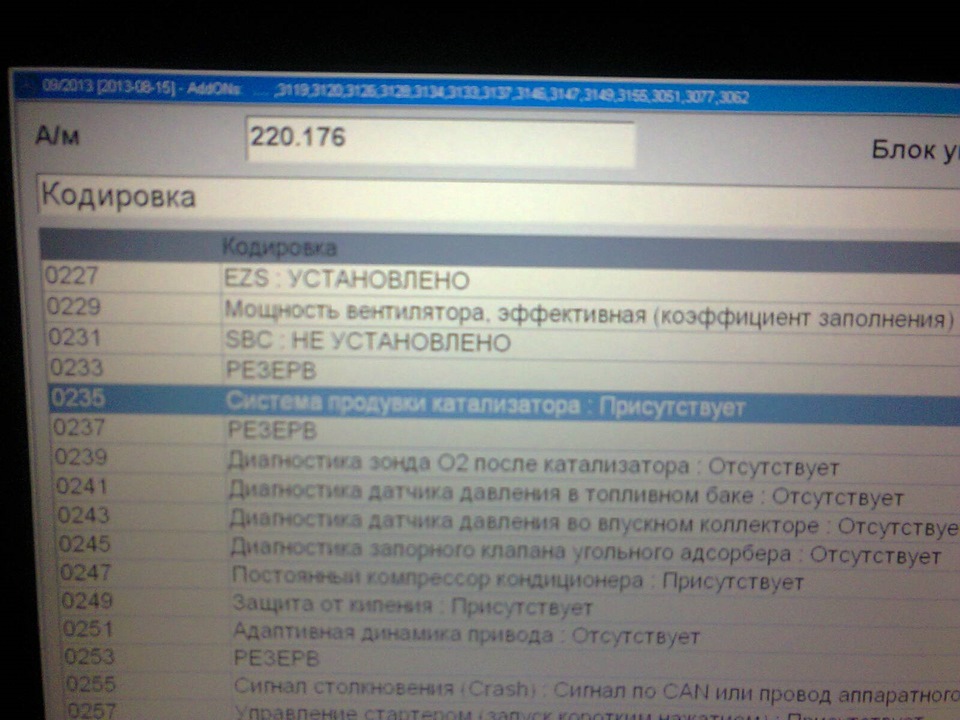

Меня давным давно мучал вопрос с продувкой катализатора, у меня была постоянно ошибка на нее ( Функциональная цепочка Readness code Р0410) Р2003, С этой ошибкой авто теряло как бы половину своей мощности.
Тут я сегодня вечером решил полазить в мозгах авто с помощью своей старухи, облазил все кодирование и ничаяно наткнулся на вкладку "Считать коды кодирования" и опана вы не поверите там все на русском и напротив написаны номера под которыми они находятся в инжинерном меню.
Тут я нашел код 0235 и напротив него было написано продувка катализатора — Присутствует. Я запомнил этот код и зашел во вкладку вариантное кодирование авто, нашел под этим номеро вкладку, там правда все на немецком и я решил рискнуть, думаю если это не то то я верну все обратно. Я поставил во вкладке aus.
Зашел потом обратно в ту же вкладку "Считать коды кодирования" нашел там 0235 продувка катализатора и там теперь написано — отсуствует) Теперь я доволен, потом я решил проехать на авто и посмотреть как оно себя будет вести. И мне показалось что динамика авто слабая — обороты высокие а едет слабенько.
Я решил помучать машину немного, делал заезды от 0 — 140 км/ч, и самый последний заезд меня порадовал на протяжении всей скорости у авто работала антипробуксовка, ну и чувствовался быстрый разгон.
1й вопрос — что это может быть? Авто адаптировалось под новую кодировку или эта продувка на него плохо так влияет и ее нужно включить обратно?

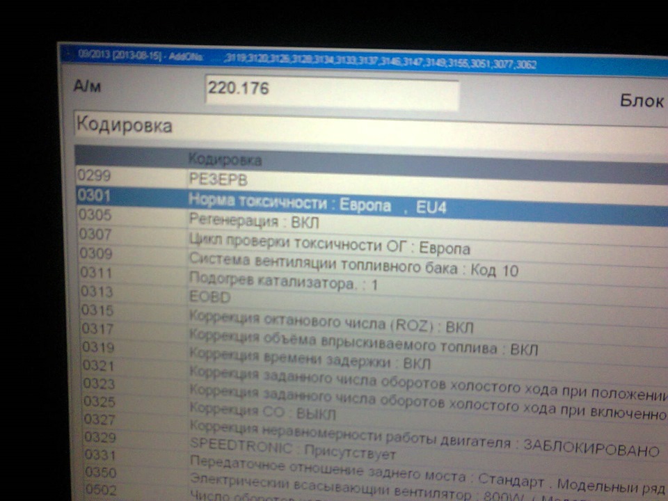

2й вопрос — датчик давления во впускном коллекторе должен быть включен или нет?
3й вопрос — что такое SPEEDTRONIC и Dashpot?

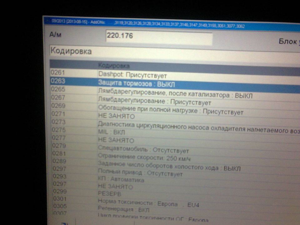

4й вопрос — что такое защита тормозов? Она у меня выключена и стоит ли ее включать?
5й вопрос — Норму токсичности при этом нужно менять на Евро 2? или оставить так как оно есть?
6й вопрос — У меня стоит подогрев катализатора — Номер 1, по идее то катализаторов у меня нету, там у меня прямая труба, нужно ли ее вообще выключить или поставить значение на ноль?
7й вопрос — Почему у меня заблокировано коррекция неравномерности работы двигателя?
8й вопрос — под каким номером находится родная сигнализация? Мне ее когда то выключили а я теперь не могу включить?!

2й вопрос — датчик давления во впускном коллекторе должен быть включен или нет? это по-моему на компрессорных моторах
4й вопрос — что такое защита тормозов? Она у меня выключена и стоит ли ее включать? может просушка, как хочешь, обычно она у всех работает, только када колодки меняешь нельзя баловаться ключом и открывать/закрывать двери.
5й вопрос — Норму токсичности при этом нужно менять на Евро 2? или оставить так как оно есть? это меняется када вырезаются катализаторы и отключаются задние лямбды
По 5му вопросу, каты вырезаны все место них стоят прямые трубы, отключены лямбды после катов и продувка катализаторов.
2й вопрос — у меня же 2 турбины, вернее 2 турбокомпрессора с 2мя интеркуллерами.
4й вопрос — все равно не понял я про него, что за просушка? просушка чего? нельзя баловаться ключем? почему?
просушка тормозных дисков, потому что када открываешь или закрываешь дверь — он думает, что ты собираешься ехать и начинает проверять тормозную систему — но насчет защиты тормозов — это я так думаю, надо курить форумы.

Продувка катализаторов работает только в момент запуска холодного двигателя. По идее на динамические характеристики двигателя во время движения, влияния не оказывает.
У меня было так, она работает только при холодном запуске, но когда начинает гнать она начинает рабоать в произвольном порядке, даже при очень горячем двигателе и во время езды. При этом как только возникает эта ошибка так авто нереально тупит пока не скинешь ее.
Насколько я знаю, продувка катализатора включается от количества СО2 в выхлопных газах — то есть, когда начинаешь "коптить", она пускает воздух с улицы, разряжая выхлоп и таким образом, доводя содержание вредных веществ до нужного уровня.
Могу конечно напутать, но вроде так.
Насколько я понимаю ее работа без катализаторов бессмыслена?
