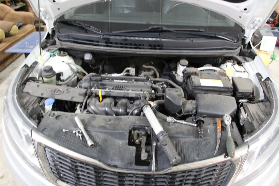

Всем привет! Что-то давненько не было пополнения в бортжурнале и вот на днях решил, что наверное пора поменять свечи. Официалы вроде на 60000 меняют, но что то в последнее время машина начала подтупливать при нажатии на газ в диапазоне 900-3000 об.
Запчасти на фото: 1885510060

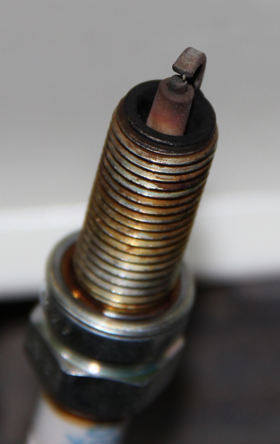

Купил конечно оригинал, причем он стоит дешевле обычного комплекта NGK.И вот они виновники :

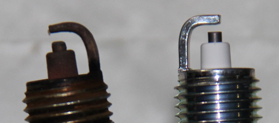

На фото виден критический износ электродов
, при чем видно его на глаз, который в свою очередь изменил зазор между ними, то есть 60000 врятли они откатали бы. Главное вовремя на новые заменить)Немного рабочего процесса

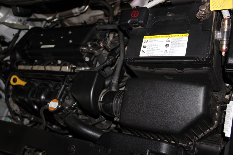

После замены немного навел марафет под капотом
, и конечно же сразу опробывал, по ощущениям как новая, только едет еще лучше)Всем до скорых встреч!

Еще можно было кататься на них. но расход только бы увеличился. по фото видно что они целые
Чуть раньше надо было менять. В России свечи ходят 15-20 тыс. Все остальное сказки и самоуспокоение. Все остальное время пытаються работать.
Павел согласен на все 100%
