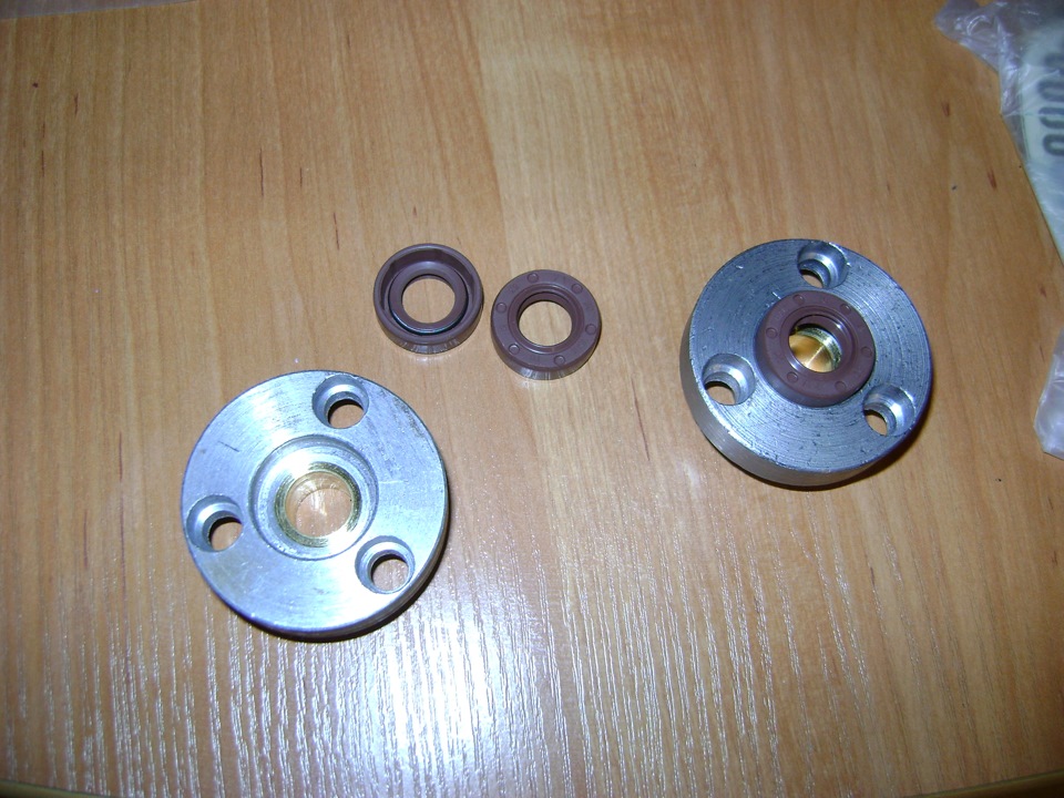

Вчера пришли сальники для установки на КПП моя запись в блог сообщества Уазоводы www.drive2.ru/c/1271069/#a80962523 всё подробно описано для тех кто не читал.
в ближайшее свободное время поставлю на коробку …

Доброго ! www.drive2.ru/c/1271069/#a80962523 где же её купить? это моя разработка по ссылке чертёж к токарю прямой путь без вариантов
Спасибо! Нашел токаря, чертеж у него! Замена старой крышки на токарную крышку делается без слива масла и снятия кпп, какая там последовательность работ? я только учусь на УАЗовода.
Токарь спрашивает расстояние между отверстиями болтов, найти фабричную крышку старого образца не удалось. Подскажите пжлста
Ну 120гр отверстия симетрично НО радиус не замерял сверлил по стоковой крышке шаблоном …а масло надо слить ! Снять рычаг с оси открутить болты и подпирая рычаг в верх надо изловчиться …снять крышку родную не отпуская рычаг протереть всё почистить и на герметик окуратно через вал одеть новую не повредив сальник И прикрутить . Если вал выпадет то наверняка придётся снимать крышку с коробки муфта может слететь с вилок и собирать придётся снимая . А по размеру отверстий предлагаю купить комплект прокладок КПП и с комплекта выбрать прокладку под эту крышку и по ней разметить деталь.
Теперь есть ясность и понимание, что и зачем, большое спасибо, стресс будет побежден!

К стати менял вал у себя поставил усиленный с высокими шлицами моя деталь подходит и на него НО сальник придётся ставить на оборот ! если в установке нового образца то на нём острая грань упора не даст сальнику встать пружиной в картер . Да и чтобы легче встала даже на старую то на неё тоже сальник на оборот поставить

Добрый ! не замерял этот размер …сверлил по крышке родной шаблоном

Просто заказал …стоят много где по ссылке www.drive2.ru/c/1271069/#a80962523 народ в коментариях находит…

Напишите пожалуйста, глубина в направляющей под сальник 7мм выбирается и сальник впресовывается вровень с направляющей?
Сальник полностью ложится в тело детали…можно 7 мм можно и 8 конструктивно ничего не изменится

поставил по вашим чертежам. целиком из бронзы выточили и сальник от коробки Хонды, работает! спасибо за рацуху
всегда рад если комуто чтото помогает ;))у меня вот только верхний вал мокреет а нижний уже около 700км сухой после установки и капель прекратилась …я сам хотел сразу из бронзы или латуни выточить но не нашёл такого диаметра заготовки …конечно сразу проще без втулки уверен долговечная деталь получилась…
