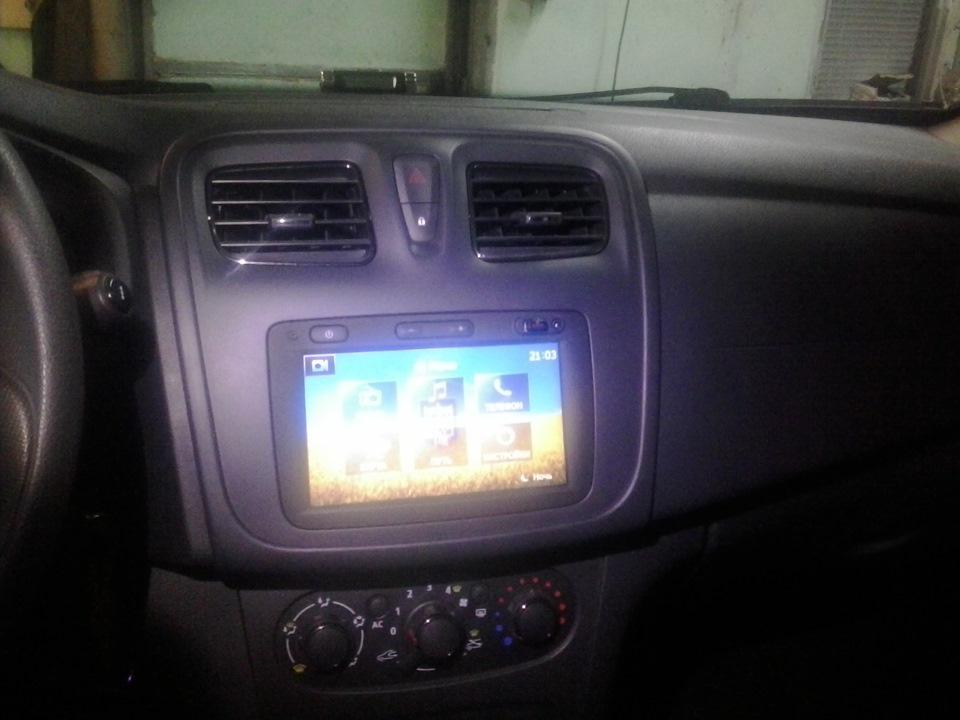

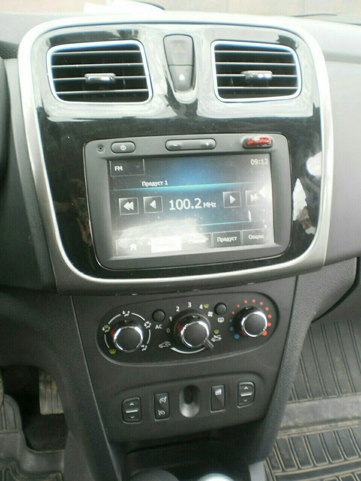

в общем так сказать подарили мне на день рождения medianav ( вернее подарили деньги), хотя долго думал нав или китайца, с рамкой или нет, но так как ценник нава оказался в двое дешевле модельного китайца на андроид :) в общем вот так было до
1. приобретен нав в комплекте с книгой и записаным в неё кодом, а также антенной
2. снимаем обшивку вокруг магнитолы и достаем старую магнитолу
3. снимаем козырек вокруг приборки, просто тянем на себя но без фанатизма

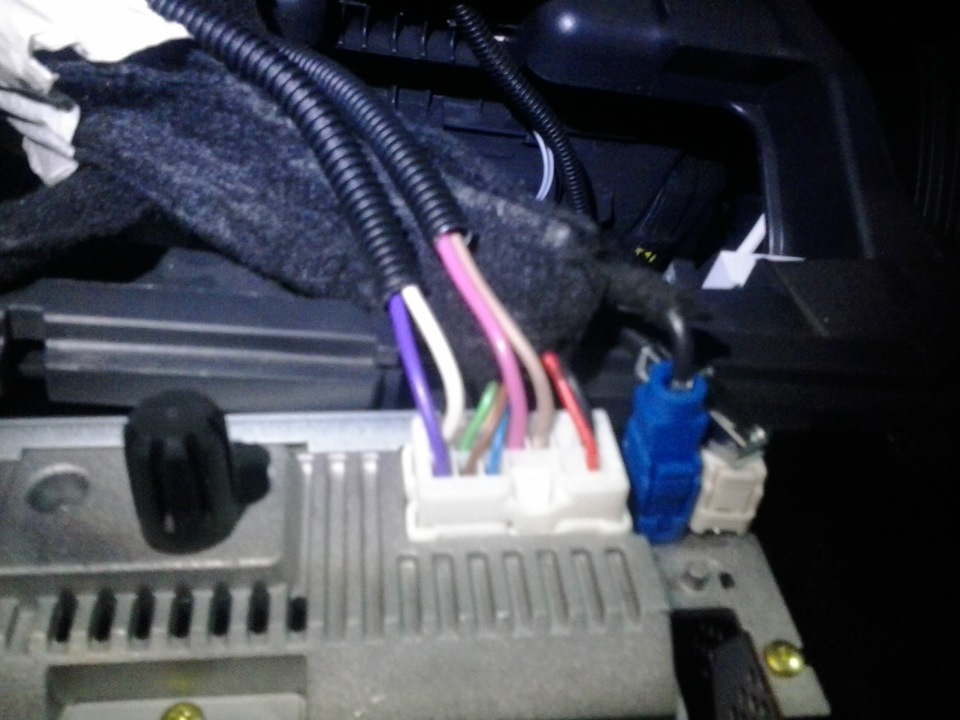

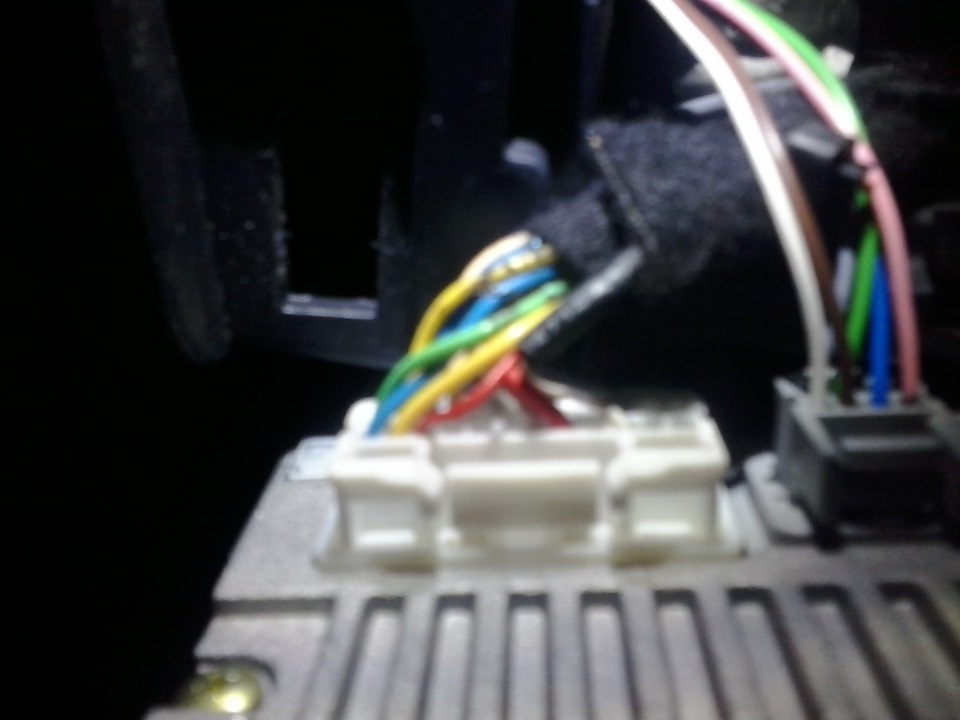

4. и видим крепление для GPS антенны, скоба и саморезик достались в комплекте крепим антену и пролаживаем провод к магнитоле
5. паяем кабель из провода для сидирома
6. вставляем три контакта для камеры заднего вида
7. также у кого нет задних динамиков можно доставить контакты и для них

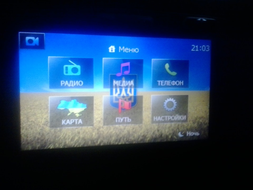

8. ну пожалуй и все, собираем в обратном порядке, я после неудачных попыток активировать 4 колонки и камеру прошился menavrus ом и поставил тему от руслана www.drive2.ru/l/3870213/#a81758314

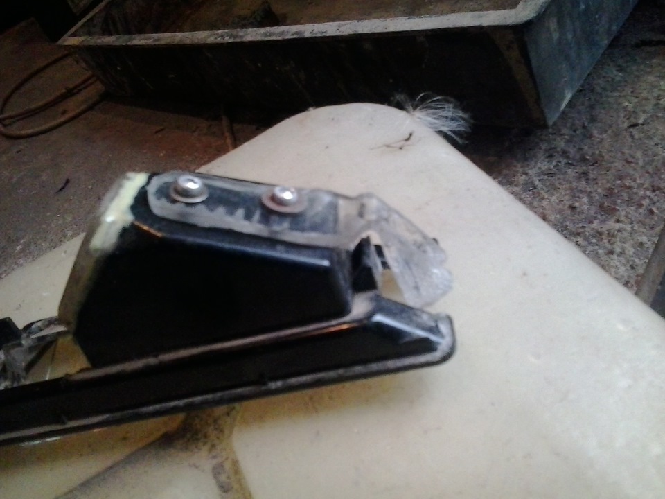

камеру я ставил тут www.drive2.ru/l/2694106/ вот пару фоток ремонта поломаной защелки на камере

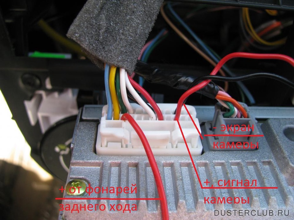

Хочу поставить тоже камеру заднего вида. У меня обычный Медия Нав. С проводом и распиновкой подключения все понятно. У меня вопрос, видео с камеры сразу будет работать или надо ехать к ОД что бы они программно разблокировали? Просто читал где то, что видео не будет отображаться.

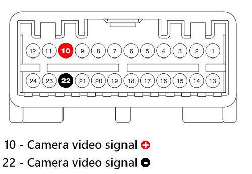

Здравствуйте.
Меня интересует перепайка кабеля от сидирома с тюльпаном. Подскажите, пожалуйста, какой провод куда.
10 это центральный на тюльпане " +" сигнал от камеры, а 22 наружныйэто "-" экран от камеры
спасибо!

просто взял за 100 ойро минимальный китай на андроиде 300 баксов с непонятно каким звуком, а этот хорошо играет, качественнее родного не сенсорного ! а так навител уже стоит :) перепрошился менаврусом, правда он подорожал с 40 до 60 $ forum.dusterclub.ru/showt…e=175&p=173261#post173261

Респект за работу, но я бы все таки норм 2din магнитолу купил, у этой функционал маленький.)
P.S. обои интересные, у меня другие на заводской)
эт не завод :) это от web- ruslan www.drive2.ru/l/3870213/
просто магнитола обошлась в два раза дешевле китайца на винде
