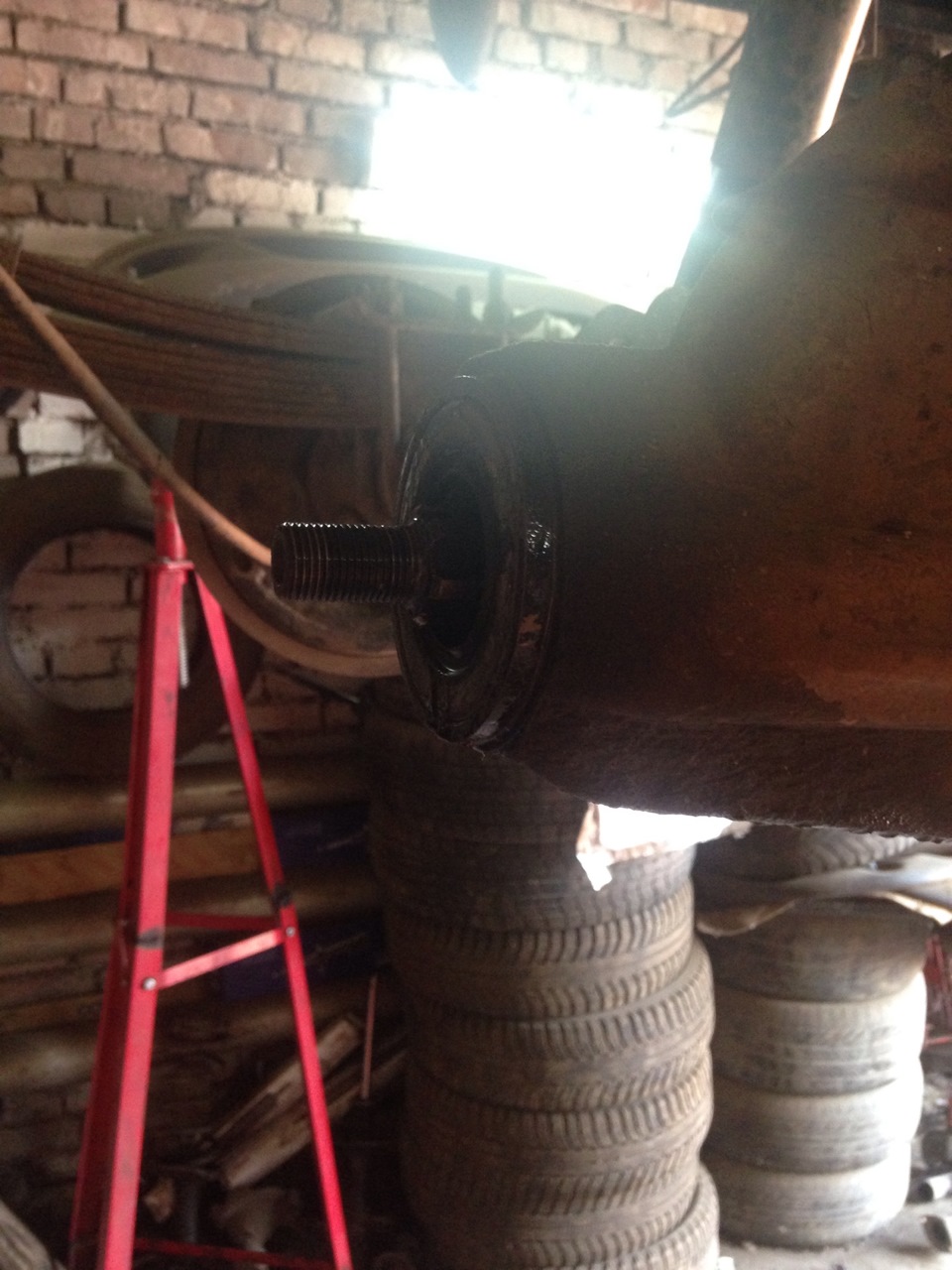

Теперь подробнее о работе. В заднем мосту и переднем редукторе была бурда, похожая на кофейную сгущенку. Они не издавали посторонних звуков, но думаю так длилось бы недолго. Потому туда и в раздатку было залито лукойловское полусинтетическое трансмиссионное масло. Его я лью не первый раз и абсолютно доволен. Чего нельзя сказать о моторном, но это не суть важно. В двигатель я залил синтетическое мобил, тут тоже думаю вопросов возникать не должно. А вот с устранением течи возникли некоторые проблемы, а именно замена сальника на полуоси прошла легко и непринужденно. А вот замена сальника хвостовика показала, что на фланце есть кольцо, предохраняющее от попадания грязи и от механических воздействий. Так вот оно разболталось и издавало брякающий звук и именно оно явилось причиной смерти сальника. без его замены замена сальника привела бы к временной отсрочке и тому же результату. так как было уже довольно позднее время для автомагазинов найти этот фланец оказалось непросто, . но все же он был куплен. С его установкой и заменой сальника все течи под днищем автомобиля были остановлены. Фото работы особо нет, так как сам процесс не представляет особого интереса, а вот фото днища прилагаются, так как можно понять в каком там все состоянии.

у тебя лямбда зонд один стоит или два?
я насчитал 1. это же евро-3, откуда там второму взяться.а у тебя разве 2? или у тебя карбовая?
инжекторная, один лямбда стоит перед перед катализатором, но после ката есть место под второй и фишка с проводами висит
ну так производство то унифицированное, потому и проводка под него есть.
при возможности сможешь сфоткать как лонжероны в раму переходят?))
на предпоследнем фото балки-это и есть переход
