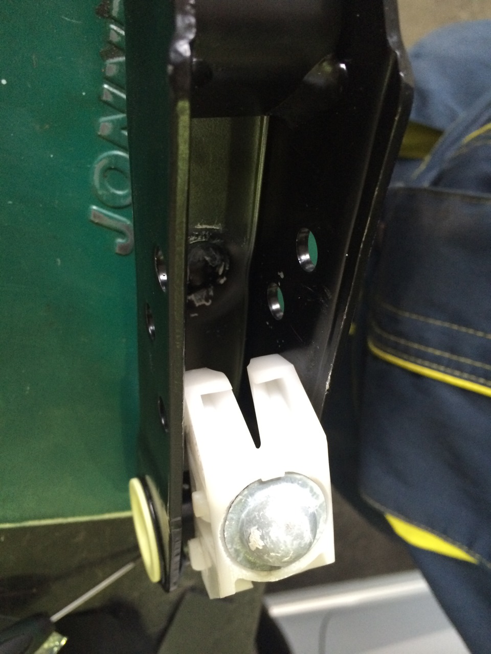

Итак получивши сегодня новые запчасти, было принято решение — менять, т. к. дребезг педали уже прост достал.
Снимал я педаль (откручивал от кузова) примерно 30-40 минут, честно оторвал бы руки тому кто придумал расположение гаек, а еще их немного приплюснул.
Потом была очередь снять гнездо (6R0721169):
Гнездо стоит внутри педали (во внутренней стороне), отщелкнуть можно либо съемником, либо двумя плоскими отвертками засунувши их с двух сторон и потянувши педаль на себя. Фото не делал.
Далее снимаем вал подшипника (6R1721325). Снимается он шестигранником на 10, просто прокручивая и поддевая усы по бокам (чтобы не сломать):
Вот у нас в руках кусок непонятной штуки именуемой педалью. Рассматривать можно долго, да и много фото я не делал. Из этого нам нужно извлечь гнездо (6R0721169):
До извлечения можно увидеть почему у нас стоит грохот)) и после извлечения фиксатор педали тормоза педали (1H0721179), волшебную запчасть которая что-то фиксирует:
Ну и самое главное, вообще зачем мы разбирали все это. Как я уже писал, замена на новые запчасти результатов не дала, т. к. педаль все так же гремела, хорошо что я ее полностью не собрал. Я думаю что обращение к ОД даст либо пинок — что у всех так, и это нормально, либо смазку литолом.
Что сделал я. В отверстие в педали для фиксатора педали тормоза я капнул (предварительно обезжирив) каплю момента и положил туда кружок из вырезанной резинки толщиной 2 мм, размером на 1-2 мм меньше диаметра данного отверстия. В итоге гнездо встало в свои пазы с достаточным преднатягом, исчез люфт и конечно же этот ужасный дребезг. На фото отметил куда ставить:
Итог: никаких стуков. Единственное что пришлось снять обратно все второй раз из-за люфта (вправо-влево) и установки вкладышей подшипника которые были куплены, но не установлены из-за маленького пробега. Вот и пригодился … аналог от LIQUI MOLY)):

Приветствую. Подскажите куда именно отвертки вставлять, прям касяясь шара чтобы вынуть шар или между белой деталью и корпусом педали, чтобы вынуть шар вместе с белой деталью?
У меня при нажатии на педаль происходит щелчок, уже всё перепробовал грешу на белый фиксатор.
При снятии и установке узла педали надо осторожней быть с манжетой на штоке ВУТ. Иначе будет пропуск воздуха при работающем двигателе, и придется заново все разбирать пытаться вставить манжету на место (очень не просто)
Линк на форум нерабочий. Можно ли поподробнее про громыхание — как проявлялось, где ощущалось и слышалось
Ну тут у форума спроси, чего они там нахимичили. Проявлялось — громыханием на кочках, не ощущалось, слышалось внизу возле правой ноги.
