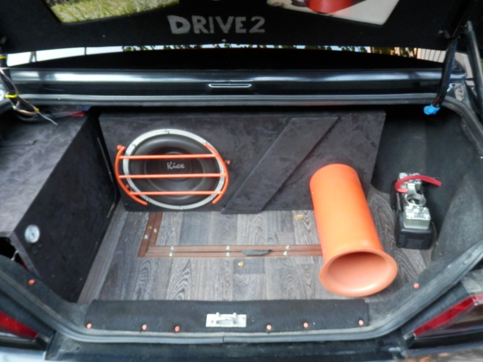

Привет всем) ребят вот вам фото копрессора. проблему с перегревом провода не решил. в Армавир приеду поменяю на 6ga и думаю норм будет) ну и давно хотел себе сделать ДХО . скорее всего в них сделаю стробоскопы) ну еще поставил себе шланг для подкачки колес ) осталось оформить его красиво ) еще не придумал как . но будет классно ) ну и делать было не чего решил перетянуть дворники в пленку)
Комментарии 12
Знаешь чё я подумал про твои провода?! Возможно у тебя толстая изоляция, в меди там мало! Сам не видел эт только предположение! и потом если вырабатывает он у тебя как ты писал 60 литров то он должен жрать около 15-18 ампер(возможно я преувеличил) суть такова что провод однозначно тонкий! Причины другой больше не может быть! Даже если были бы у тебя 3 квадрата, они полюбому бы грелись…
Ок буду менять) спасибо, да где то 10-15 ампер
