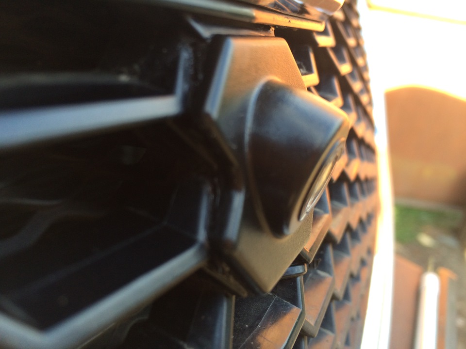

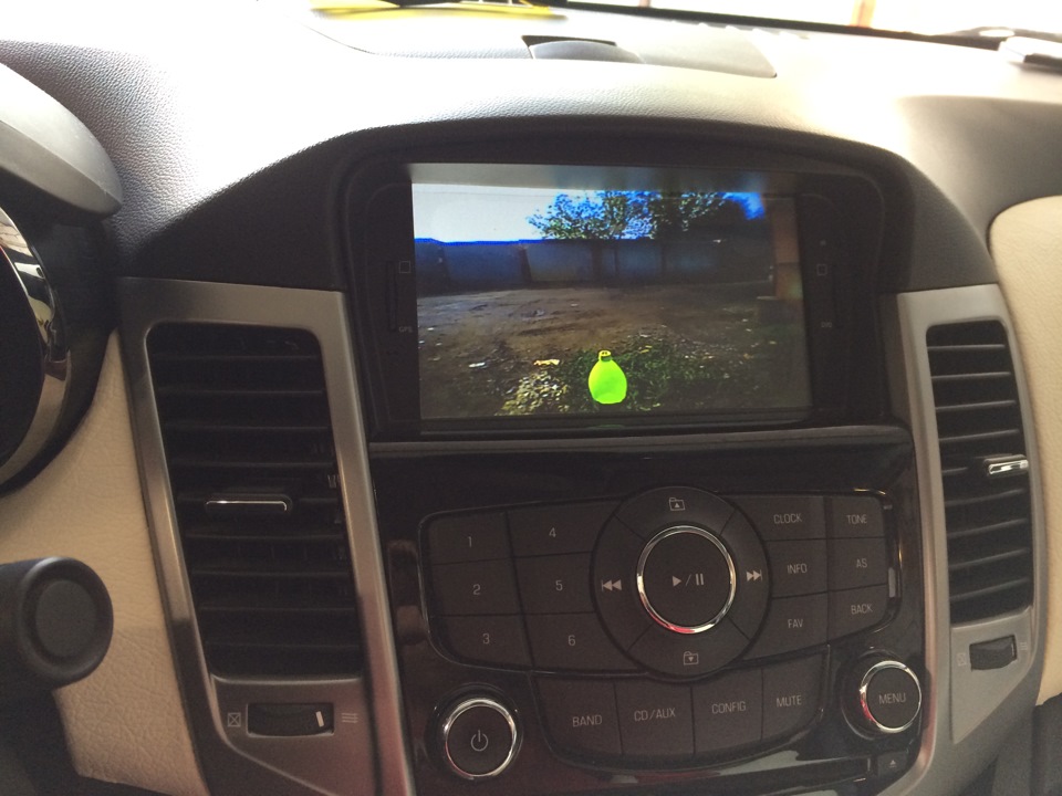

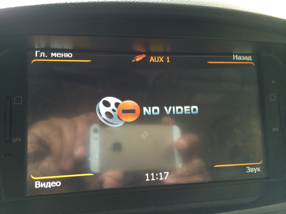

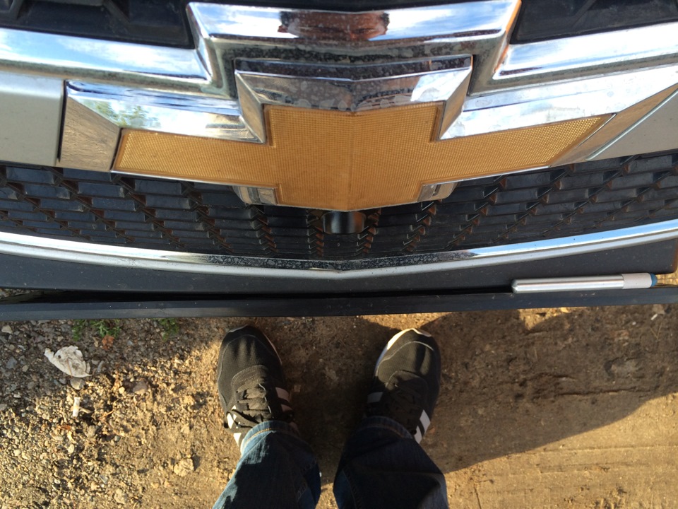

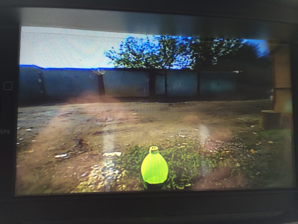

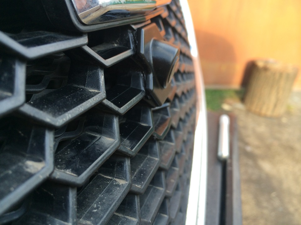

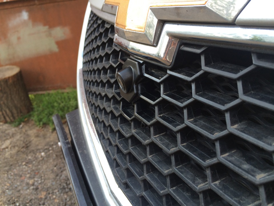

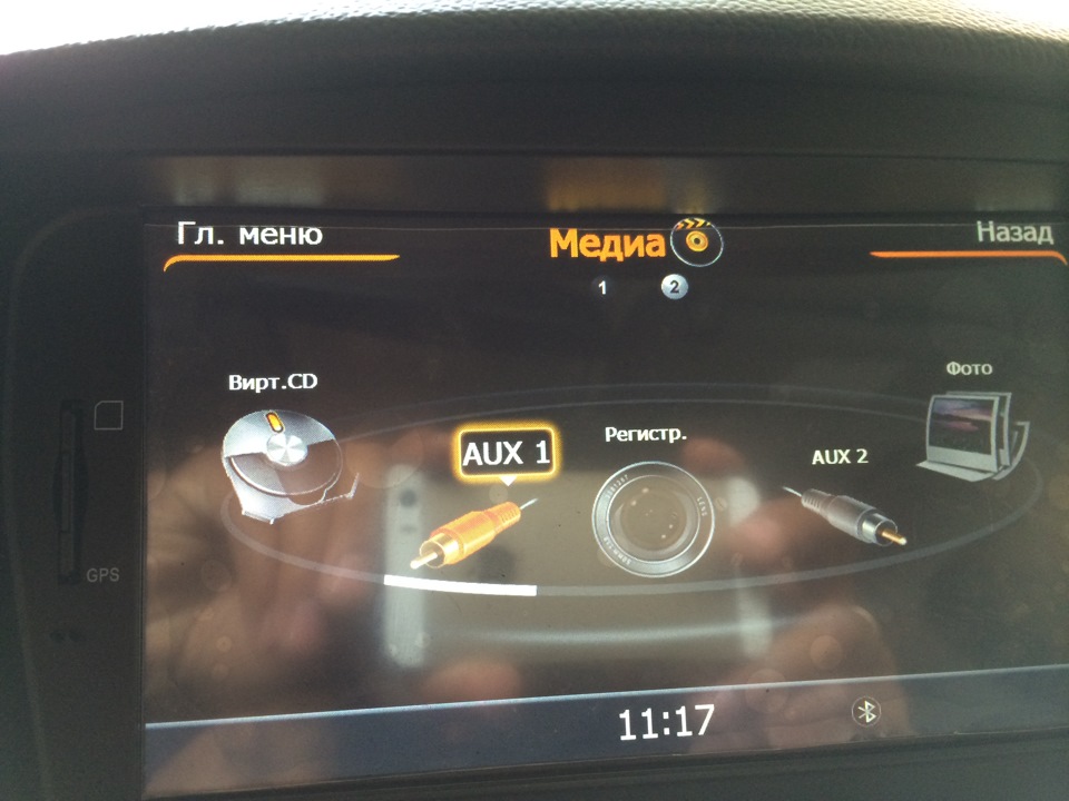

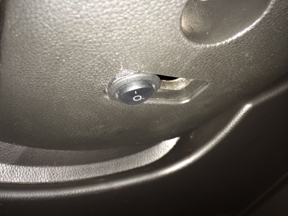

Вот купил на Алиэкспрессе переднюю камеру. Старая у меня приказала долго жить. А эта более интереснее смотрится. Для установки нужно спилить одну мелкую перегородку. (в случае чего ее можно опять обратно приклеить.Камеру предварительно все щели промазал герметиком. Что бы вода не попадала. Временно подключил через простую кнопку. Но скоро будет заменена на кнопку с подсветкой.Подключено через АУКС 1. Фотки и видео прилагается.

Где то наверное подпилить придется. Я у себя одну планку сотки отпилил иначе камера не влезит
у тебя решетка в "сотах", а на рестайле нет, и не получится такую камеру поставить

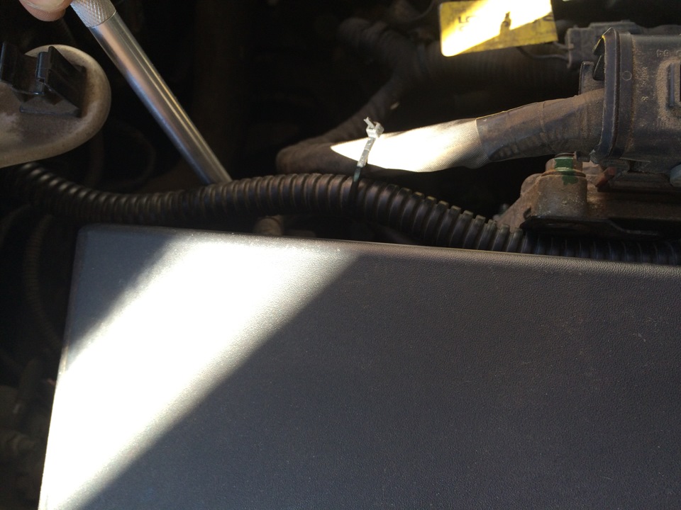

привет. выложи фотки где проложил кабель
выложил как под капотом. а внутри салона все просто. провод идет по заводской проводке к рулю. все аккуратно. + и — взят с прикуривателя у меня там разъемы WAG. на 4 порта. можно к нему еще до 2ух приборов подключить. Нигде проводку не резал.все на спец зажимах WAG.
и что? Хоть бы сфоткал что и как показывает
Позже сфоткаю, яж написал что кнопку жду.
Аа, значит просто фотки.
