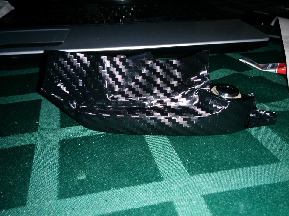

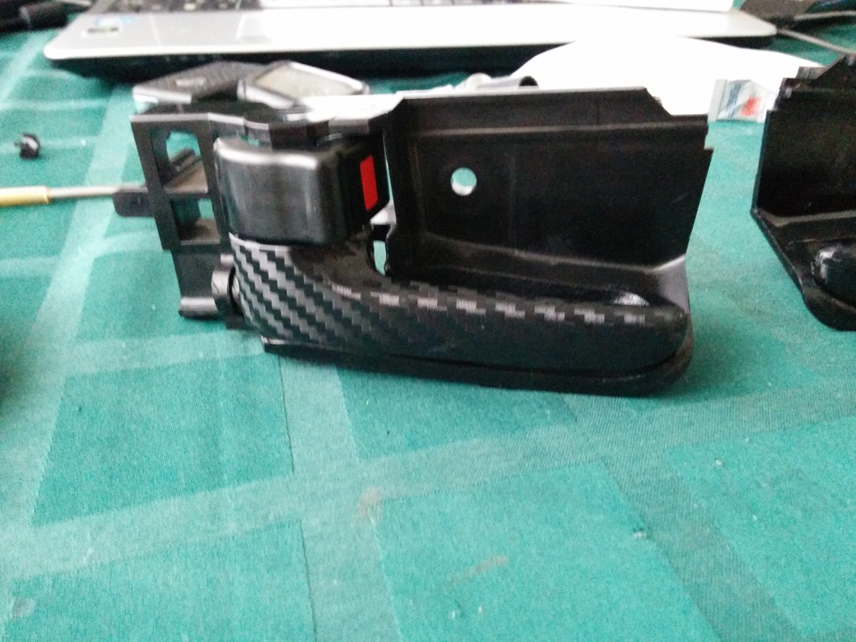

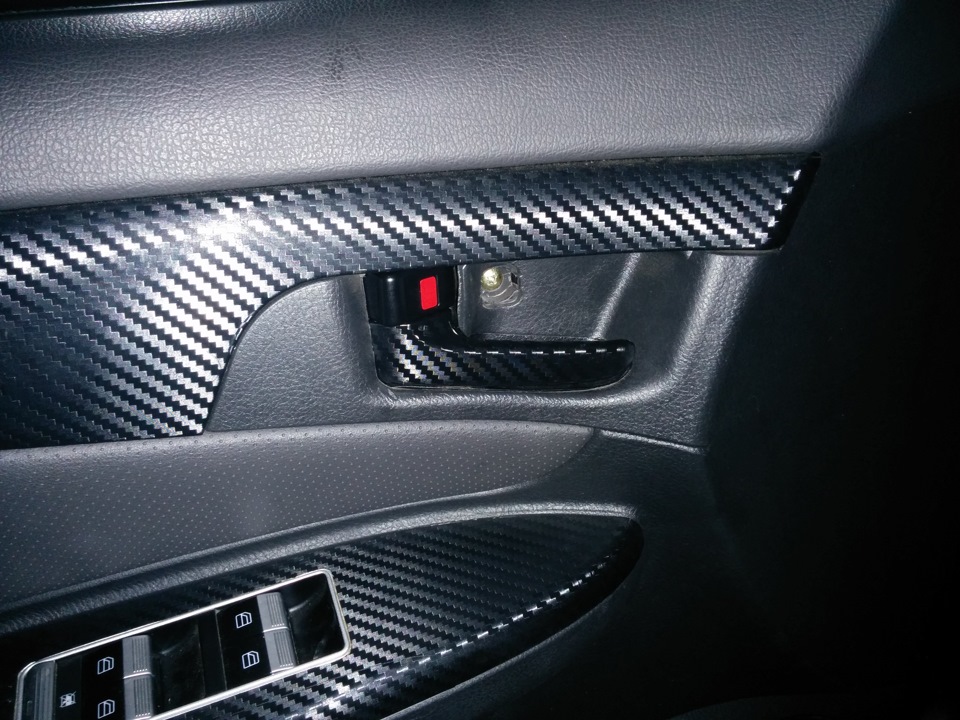

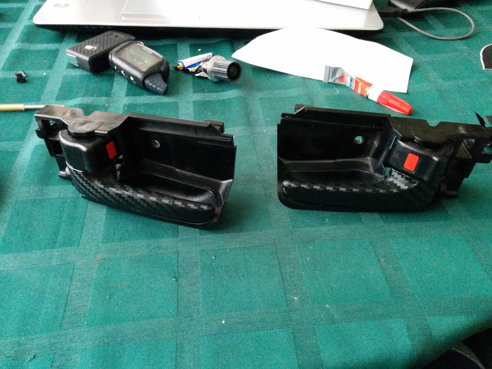

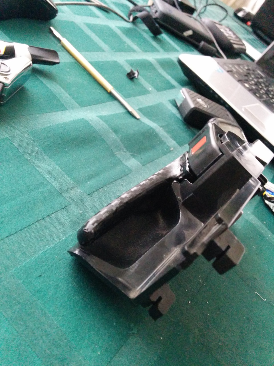

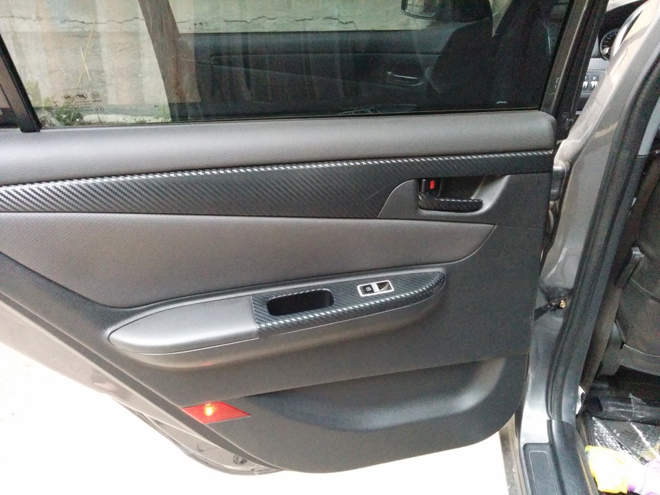

Начали облазить хромированные ручки дверей, думал что с ними можно сделать, в итоге взял и просто обтянул карбоном. Использовал газовую горелку и канцелярский нож, стык делал с внутренней стороны ручки, примерно по середине.
Как мне сказали на авторынке эту поверхность нормально ничем не закрасить, будет слезать, жидкая резина тем более. Вот и решил что пленка самый подходящий вариант, стык вообще можно на клей посадить

как снять ручку именно с крепления?
Пружину выгибать
сложно?
Нет, надо аккуратно только это делать, и запомнить как она стояла, как снимешь ручка легко вынимается
отлично! тоже пока ручки залепил. далее планирую все накладки и панельки. фото будет.вы молодцы
А на панели менял?

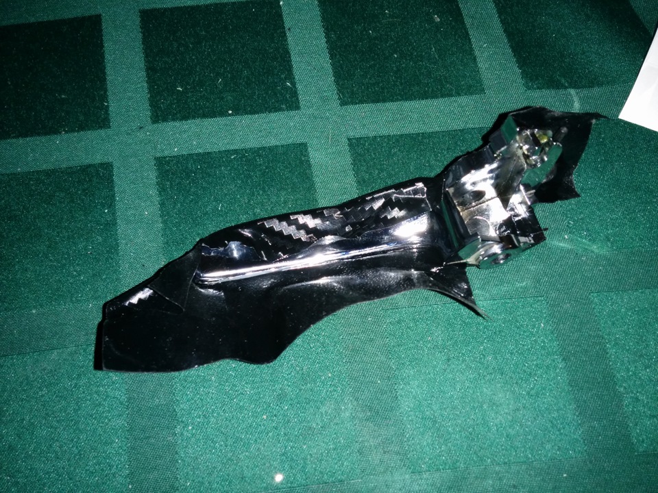

У меня тоже одна стала облазить, я ее скотчем зафиксировал, но
не красиво. Надо что то думать.

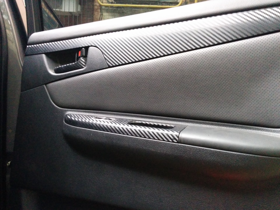

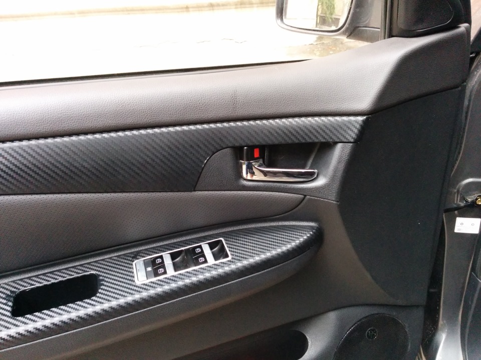

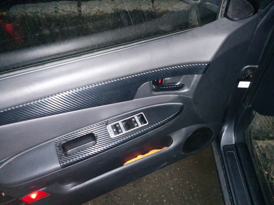

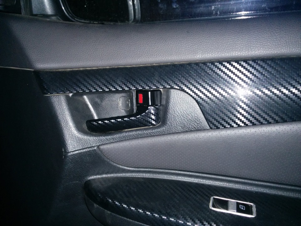

Да, норм смотрится.
все в едином стиле в салоне:-)
Вроде бы неплохо получилось.
