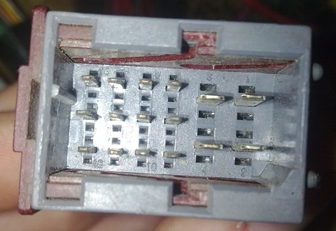

Коса мне досталось приоровская под Январь 7.2+ она не чем не отличается от 124. но есть пару особенностей, а именно:
1) В проводке не привычные всем 3 реле, а только 2, главное реле и бензонасоса, а реле на включение вентилятора нету.Но есть провод, на котором появляется масса (- 12 в), если эбу хочет включить вентилятор, следовательно нужно подключать 1 провод релюшки к + аккума, ну а второй к эбу. Я подключил к стандартному реле включения вентилятора которое стоит на левом крыле. просто отключил датчик который стоит в самом радиаторе, теперь вентилятор включается когда ему скажет ЭБУ.
2) на самой проводке есть разъем который соединяется с подпанельной проводкой на приоре, но все провода нам от туда не нужны, а собственно нужны
-бензонасос (2 ножка)
-провод замка зажигания (3 ножка) на котором появляется плюс при повороте ключа
-тахометр (9 ножка)
-лампа чек энжин (7 ножка) я подключил к лампе подсоса
-температура двигателя (8 ножка) я оставил штатные провода датчиков разницы нет
-контрольная лампа давления масла (13 ножка) я оставил штатные провода датчиков разницы нет
-управление вентилятором охлаждения ( 12 ножка) на реле вентилятора
3) Разъем датчика скорости придется наростить и заменить сам разъем с переднего привода на классический (он точно таой же как на трамблер, более того в самой приоровской косе такой разъем есть, если не ошибаюсь то это на датчик неровной дороги. Можно использовать его все равно не пригодится)
По электрике вроде все, если что спрашивайте.

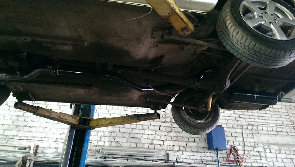

Выхлоп полностью Стингеровский. Изначально планировался NEX, но его нужно было ждать, а этот был в магазине под боком. Мне очень уж не нравился звук выхлопа, а именно его трещаще-звенящее звучание. Но когда установил я был в огромном восторге. Звук отменный, всеже я думаю объем, огромные валы и впуск делают свое дело. Многие знакомые и просто прохожие говорят что звук очень похож СУБАРУ, да именно на Субару. хотя не каких субарупауков нет.

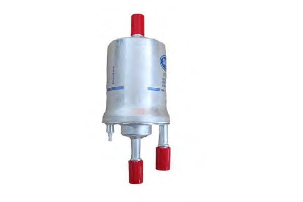

Посоветуй что делать с давлением топлива. рампа стоит без обратки, шланги не выдерживают постоянно подтекает, рвет.
Нужно срезать давление с обраткой, а не просто срезать и снова от насоса до регулятора будет давить безбожно.
С чего бы поставить сразу в баке регулятор давление с обраткой, что бы сброс лишнего сразу в бак и был. Что бы обратку не тянуть к самому двигателю. Там старая карбовая трубка идет 8ка. На сток двиг хватит на раз. Машина для повседневки.
Регулятора чтотсовсемив системе нет? Самый простой вариант это возле бака установить топливный фильтр от шкоды, он с встроенным регулятором. Используй топливные пластиковые трубки либо кислородные шланги. Если в баке то расковыряй корпус модуля топливного насоса именно извлеки из него регулятор. Можно приоры или с 2112 со 124 мотором.
Шкодовский фильтр без обрати вродь. Не подойдёт. До фильтра снова будет бешеное давление.
А варик с приорой как вариант
В фильтре должно быть три штуцера. Ну а как тогда он в шкоде стоит и ничего не рвёт? Используй хорошие шланги.
три, тада один обратка получается
MisterSmit
он ? www.autodoc.ru/web/price/…facturer657/VAG?access=-1
Он
Привет) подскажи что за трасса? 53? И вообще она полностью прямая? И какая банка стоит? Прям если можешь то скинь картинки и ссылку🙏
Полностью выхлоп стингер51. Заходи на стингер шоп. Там все есть
Ну я знаю что там есть) просто резонатор ты с бочкой ставил? Или прямой? И какая банка уже на конце стоит?
С бочкой.

2-у меня рампа без обратки и бак карбюраторный как сделать грамотно?
1. Датчики скорости от классики ест то проходной. Тоесть тв его наворачиваешь на коробку и к нему ещё трос. И спидометр у тебя раьотает.
2. Посьавить топливный фильтр от шкоды. Он имеет встроенный регулятор

На само реле ни чего не цеплял на косе красный к плюсу два коричнеавх масса на главное реле два плюса приходит которые должны включать электро магнит а на реле вентисятора и насоса по два минуса
ты конечно извини, но я тебя не понимаю. Объясни сначала, что ты подключаешь? саму косу или вентилятор? какая коса у тебя?
Как узнать какая коса?
на ней есть ярлычок с моделью.
ваз 2110 3724226 11
релюшек сколько?
Три
тогда тебе распиновка моей косы не пойдет. Бери схему и по схеме своей проводки подключай
Не подскажешь подцепил плюс минус на главное реле два пЛюса тоесть оно не замыкает контакты а на реле два минуса тоже не замыкает. Принципы работы реле знаю
не понял куда и ты что подцепил. На какое реле? управление чего?
По поводу охлаждения. Куда ты датчик температуры внедрил?
На последнем фото можно заметить провод идущий к датчику. Он с внутренней стороны вкручен в трубу слива с головки
Привет.Не знаю чего делать.Мотор 124.
Подключаю красный, переходящий в черный к + акком.
Из колодки ЭБУ -13 контакт провод синий с красной полосой на замок к синему проводу(контакт 15 на замке)
Из колодки ЭБУ -70 контакт провод серый на + бензонасоса
При включении зажигания, насос не качает, а при прокрутке стартером искры нет.
В общем вроде подключил, а результата 0.Может чего упустил или нюансы есть какие.
Почему ты подключаешься от колодки эбу? Должен идти разьем на панель приборов от туда нужно подключиться. Какая коса у тебя?
Все ок, завелась.

Привет.Вопрос по топливной системе.Набросал свою схему.Не знаю подойдет ли.Посмотри, если не сложно в БЖ.Спасибо.
Да так пойдет. Фильтр какое давление держит? Тоже себе ниву взять хочу и засунуть 16в
До 3 а.
Тогда все ровно, только мне кажется дороговато обслуживать такую систему
Ну фильтр да дорогой.
Быть может дешевле взять распустить обраткой и регулятором ? Затраты в 1500 тыс а если бушку то и того меньше зато потом фильтр будет стоить 200 руб
Привет.У меня 124 мотор без обратки.Подскажи можно ли подключить по такой схеме, систему без обратки.Выход из бака — насос — тройник — один конец на рампу, другой на фильтр — регулятор давления — обратно в бак.
Получается у тебя на рампу пойдет не отфильтрованное топливо. Так не пойдет. В современных топливных системах регулятор давления стоит в баке вместе с топливным насосом. Поставь и не парься
