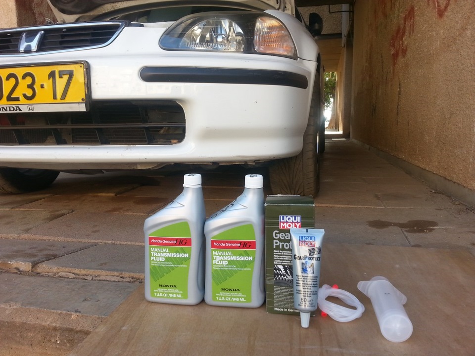

всем привет!
Сегодня заменил масло в коробасе, и бахнул присадку от liqui moly.
Так же поменял свечи на IK20 + выставил зажигание, не зря же привез стробоскоп
Сама процедура не сложная вкратце опишу :
Один провод идет на + АКБ, другой на — АКБ. Третий провод это обычно прищепка или "крючок" с датчиком цепляется на первый (правый) высоковольтный провод зажигания.
ослабить ключом на 12 болты на распределителе зажигания, так что бы его можно было вращать в обе стороны, но чтобы распределитель не отходил от ГБЦ. Машина должна быть прогрета, и холостой ход должен быть выровнен до 750-800 оборотов RPM. Выключите зажигание. Подключите + и — стробоскопа к АКБ. а прищепку-датчик "оденьте" на основание высоковольтного провода первого (правого) цилиндра) ближе к свече зажигания. включите сервисный режим чтения ошибок. Так же рекомендуется найти на шкиве коленвала подряд идущие 3 метки, очистить их и среднюю из них пометить белой краской или канцелярской замазкой корректором. Включите зажигание и запустите мотор, загорится Check Engine. Двигатель должен быть максимально разгружен. Включите нейтраль, выключите кондиционер, музыку, осветительные приборы.
Если вы сделали все правильно то увидите мигающую лампочку стробоскопа. Направьте ее через "мишень" на шкив коленвала. Белая метка должна отчетливо видна под вспышками. Ваша задача совместить мишень и центральную метку (12 градусов). Поворот распределителя зажигания (на работающем двигателе) соответствует повороту на коленвале, если метку нужно "сдвинуть" вправо — крутите распределитель зажигания в право. Когда метка УОЗ будет выставлена, затяните болты распределителя зажигания, отключите стробоскоп и выключите сервисный режим CheckEngine.
часть инфы была взята с сайта ej9.ru
