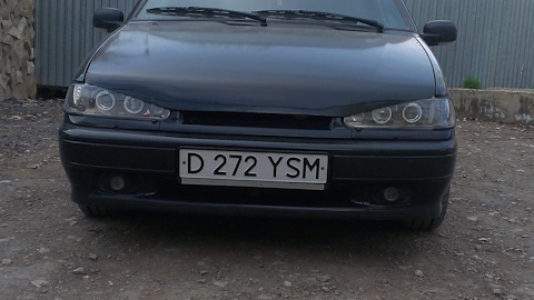

полистав интернет, решил поставить приоровский передний стабилизатор.на четырке тощина16 мм, против приоровской 20 мм.фотки не выкладывал так как замена стандартная, единственное при замене пришлось открутить крепления (соединение паука с резонатором).т.к. приоровский толще, думал возникнут проблемы между дном кузова и пауком (стоит стингер 4-2-1).было маленькое расстояние, но всё обошлось и встал как родной.
также установил демпфер на рулевую рейку.при установке возник вопрос, на какую сторону крепить.путём исключения установили на левую сторону.
а теперь самое главное!
руль стал намного чувствительнее и резче. очень понравилось.на колдобинах руль не болтается и биений нет.
по поводу тяжести руля, на % 15 потяжелел, и на скорости одной рукой тяжеловато рулить.при повороте руля до конца, чувствуется тяжесть но думаю притрётся.но всё равно доволен.супруга поездила и ничего не заметила.а я и не говорил ей, хотя она всегда всё замечала.
