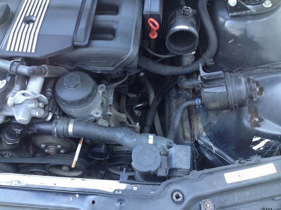

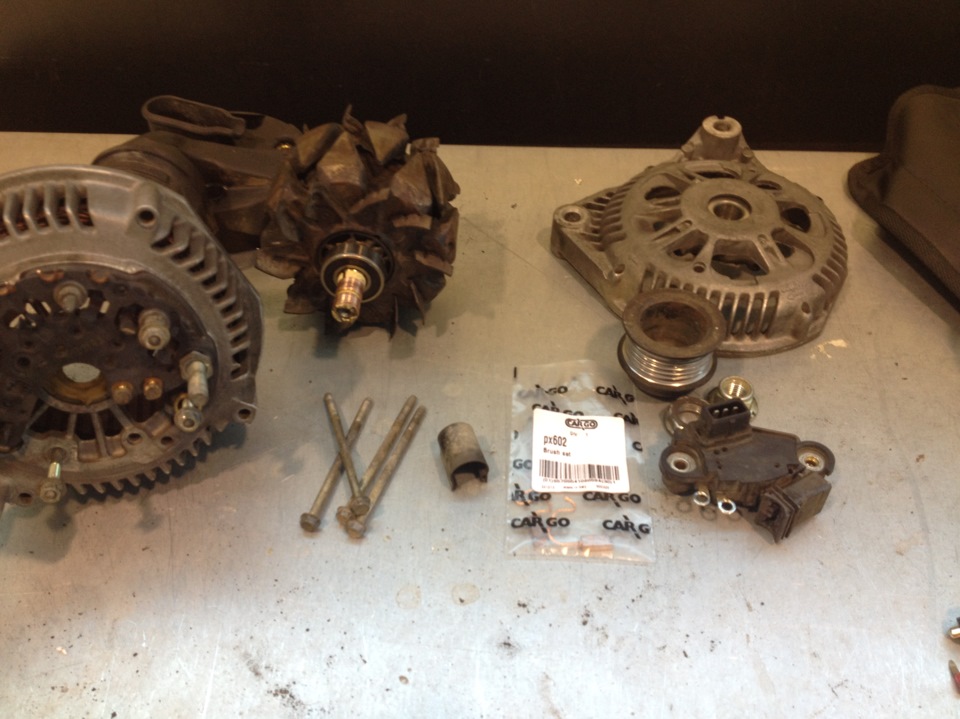

Вскрытие показало — снова закончились щётки, (от регулятора 2110.)
Естественно, второй раз колхозить щётки от таза нет смысла. Я решил снять Гену, чтоб его проверить, прозвонить, помыть и тд.
Обнаружил ещё, что не затянута была гайка плюсовой клемы на диодном мосту. Тоже кстати возможная причина того, что щётки так быстро закончились.
Начал сначала придумывать варианты с щетками от чего нибудь мощного, типа болгарки, дрели… Но после похода в павильон БМВ, приобрел щетки, которые там должны стоять.
Теперь все гуд. Зарядка 14,3 В
