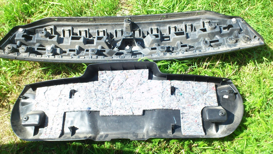

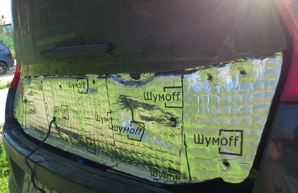

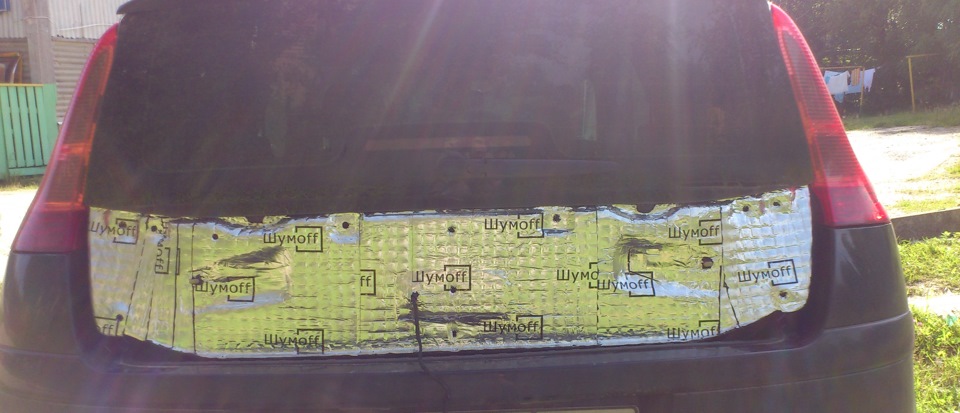

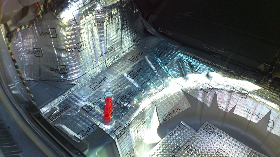

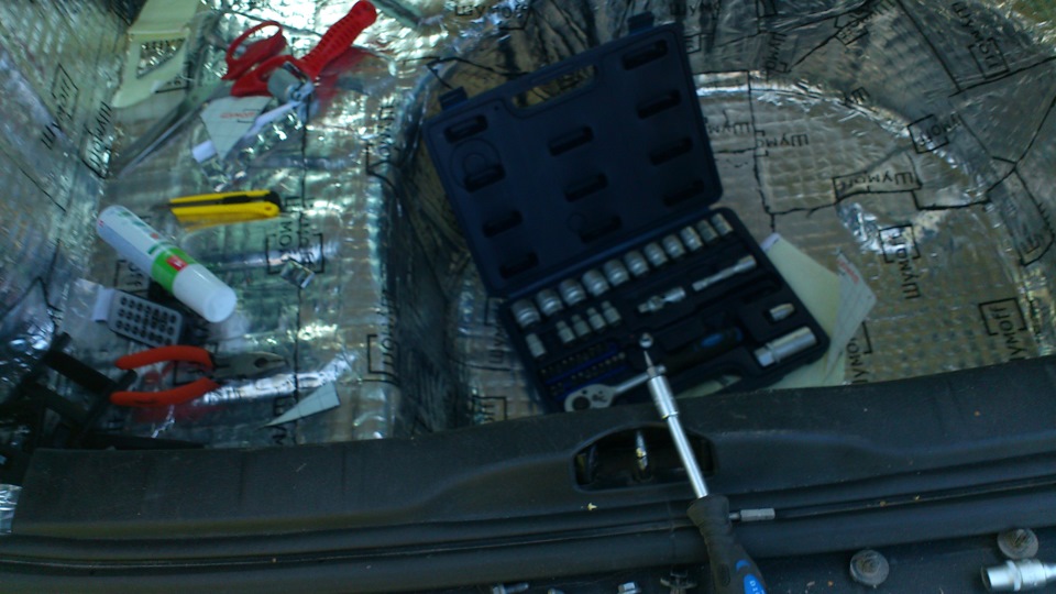

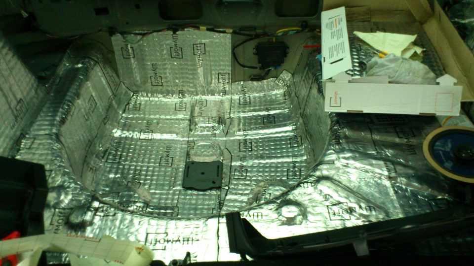

На машине езжу только по городу. И родной шумки до поры до времени хватало. Пока не прокатился в близ лежащий город 300км туда ну и столько же обратно. Находясь в отпуске и обломавшись со всеми возможными вариантами отдыха за пределами города решил заняться шумкой багажник т.к там деталей которые снимать почти нет. Погуглив поехал в магазин. Купить точно не знал сколько и чего именно. По совету продавца купил Шумоff М3. Коробку из 15 не больших листов и сплен 3 больших листа + валик. В итоге конечно же 1 коробки не хватило, причем очень сильно. Купил еще одну. Но и ее прям в самый раз. Занятие очень увлекательное, планирую продолжать дальше… Конечный результат уже не фоткал потому что часто отвлекался. То в одно место съездить то в другое. Времени ушло как мне показалось очень много, делал по 3-4 часа в день в течении примерно 5 дней. Наверно потому что опыта не было и не кому было помочь. Результатом скорее недоволен. Все дело в том что теперь сзади то тише а с переди и из дверей контрастнее шумы! Вообщем это повод продолжать.

Я тож с дверей начал одна упаковка пошла на 3 двери, очень много забирают задние двери. Могу дать дельный совет может кому понадобится (раньше музыкой занимался). Никогда не нада брать толстую вибру, на легковые авто хватает 2М, но есть один маленький секрет — режутся полоски шириной по 5 см. они клеются по диагонали на растояние где-то 7-10 см в одном направлении потом в противоположном нахрест а уже потом проклеивается целым куском — эфект идеальная шумка, на сче сплена то как по мне он вообще не нужен эфекта от него никакого, выкинутые деньги и увеличении занимаемого места.
