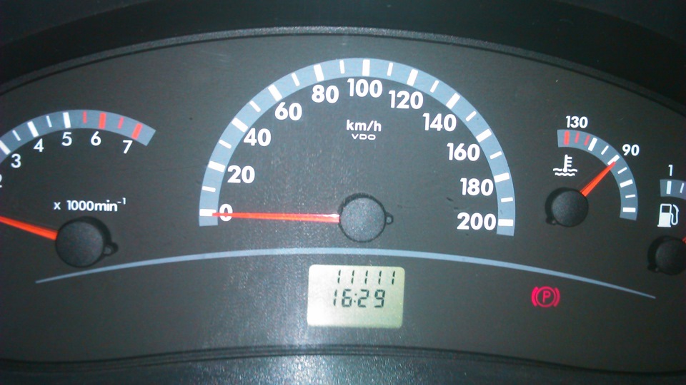

Очередная неприятнось случилась при пробеге 11111 км на втором году жизни машины.

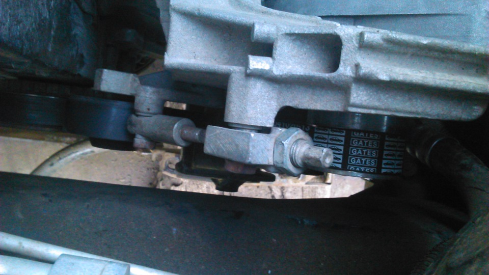

Ни с того, ни с сего, расслоился по ручейкам ремень генератора-компрессора.
Отслоившиеся ручейки намотало куда только можно и мне ничего не осталось как перерезать остатки ремня ножом и выкинуть подальше этот доширак из машины.
Купить ремень не сложно, а вот установить — секас еще тот!
Ремешок ходит вокруг опоры двигателя, а значит ее надо открутить, а двигатель вывесить.
Ну как говорится глаза боятся, а руки берут инструмент и поочередно откручивают все что мешает добраться до опоры двигателя, а это:

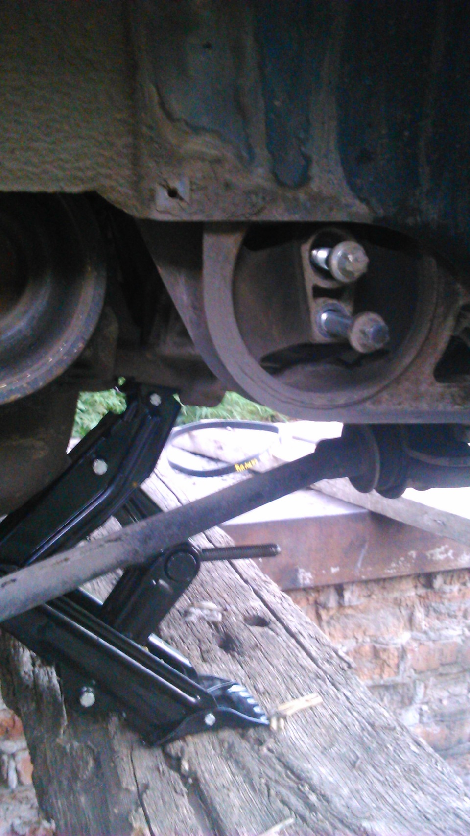

Затем поддомкрачиваем мотор снизу, но не сильно, лишь бы немного разгрузить опору из которой выкручиваем два винта. После этого открутив три болта крепления подушки к лонжерону, подушка у нас в руках и можно прокинуть ремень.
Собирал все в обратном порядке. Времени затратил пару часов. Думаю, что в будущем, при подобной работе и в час можно уложиться.
