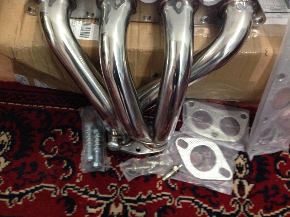

Вот только изза комментов в прошлом бортовике у меня сомнения — действительно может ли лопнуть коллектор из такого металла? Стоит ли устанавливать?

Коллектор ставь раз купила, но обязательно обмотай Термоизоляцией.

Ставить или нет…Конечно ставь)) Правильно выше сказали, пока не поставишь не узнаешь)) А выглядит жирно)))
может. но пока не поставишь не узнаешь.
Красивый, жалко было ставить) из-за высокой температуры позже поменяет цвет, но не ржавеет)
Всю зиму с таким проездил, недавно протер от грязи и он блестит, как новенький))) единственный минус это тонкие стенки, из-за чего движок начинает работать громче. Я думаю обвязать коллектор теплоизоляционным материалом, ожидается минус шум и меньше нагрев моторного отсека.
Вот и я тоже думаю — не зря же продается на ебэе)
Я сейчас ставлю продолжение+ банка))…правда брал но второе поколение, на наши похоже уже не варят) У меня проехал тысяч 20 и пока что все хорошо, единственно громко.
хм. Тогда поставлю)))
Когда будешь ставить перерисуй прокладку коллектора, у нас я такую не нашел, только что-то похожее от субару было.
а чем стоковая прокладка плоха? голова же сток!
Не сток нижнее соединение коллектора. Вверху все хорошо, а вот дальше, соединение со штанами) не совпадает, я искал и в результате вырубал сам. Среди япошек все перебрали и ничего не подошло.
Нечего париться, ставь и все. Чугунный тоже лопается, и что тогда ставить?!
