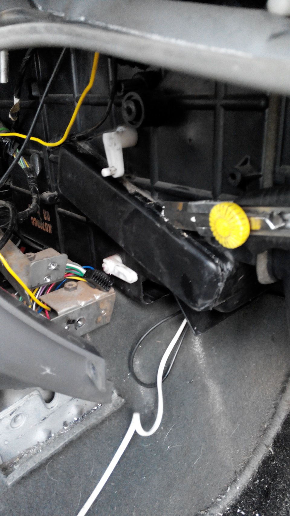

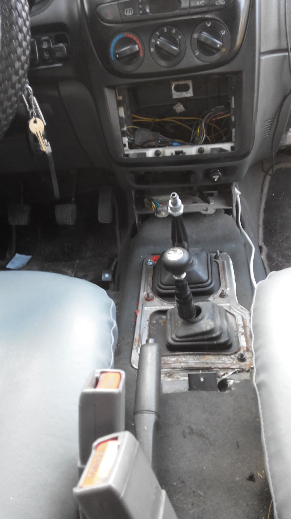

приехав сегодня по раньше с работы решил снять радиатор печки, пошел на мой взгляд по самому короткому пути www.drive2.ru/l/4343134/ но с небольшой сложностью в виде металлического каркаса панели которою пришлось и посверлить и отогнуть. весь процесс занял примерно 30-40 минут и радиатор снят, спасибо VladM777 за идею и Apueu за подсказку .Теперь осталось заказать нужный радиатор и собрать все обратно, только вот ВОПРОС!, какой радиатор мне подойдет

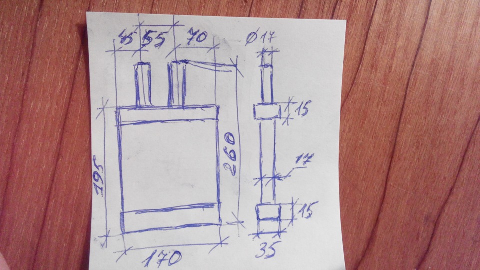

больше ни чего я не смог найти. Первый размер похож но смущает длина 210 мм а у меня 195 мм, там тяга управлением заслонки будет тереть по радиатору
, ну и толщина, но это поправимо, можно чего нибудь приколхозить.
Если есть еще какой вариант с радиатором то буду благодарен за информацию.
Р.S мне мой радиатор с плоскими трубками совсем не нравится, он не грел даже до заливки герметика в систему (у меня на десятке такой только медный стоял и тоже толку от нег не было) хочется с толстыми, круглыми трубками, если есть такие…
ну и пока фотки процесса разборки
Р.S- главное не забыть шланги под капотом от радиатора отцепить:)))))

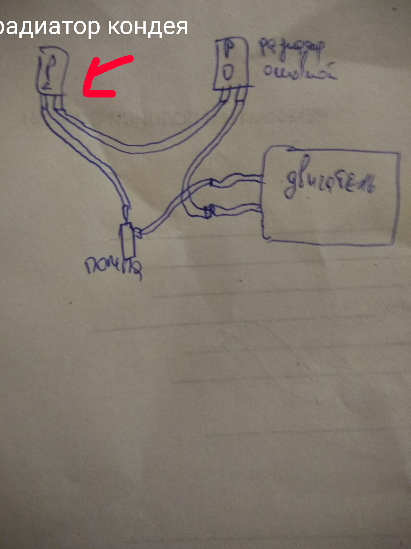

Никак не могу разводить систему
ALEX33region
Стало греть?
Целял так, если не правильно то подскажите как надо
По рисунку так понимаю. Помпа стоит на входе в систему отопления и давит ОЖ в нее. Если так то не правильно.
Помпа должна стоять на выходе и высасывать из системы отопления
Ну это было взято у кого то из драйва, у него было так
ALEX33region
Дует сразу теплый воздух при небольшом прогреве авто
Наладил?
Да наладил) в машине Ташкент))
В чем проблема была?
Просто завоздушено было

Сравнил фото — печки разные, а радиаторы вроде одинаковые. Вычитал что по размерам нам подходит радиатор от mazda 626 GE (93-98), Он на 1 см длиннее. Латунный.
А номерочка нет случайно?
Я заходил в магазин они мне нашли с размерами. Сказали, что есть. Я и успокоился.
хороший вариант
