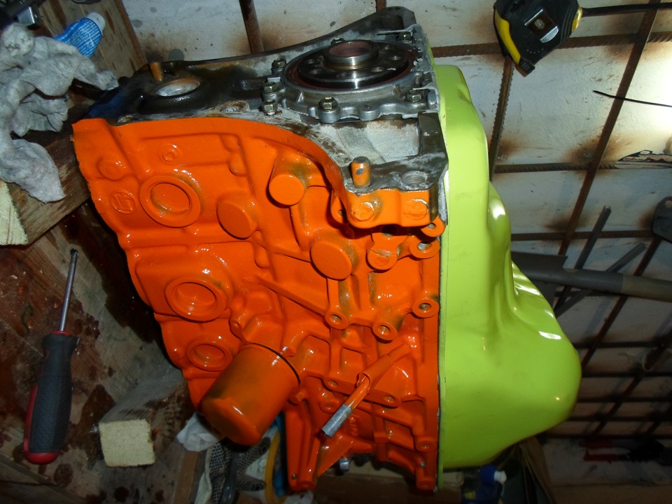

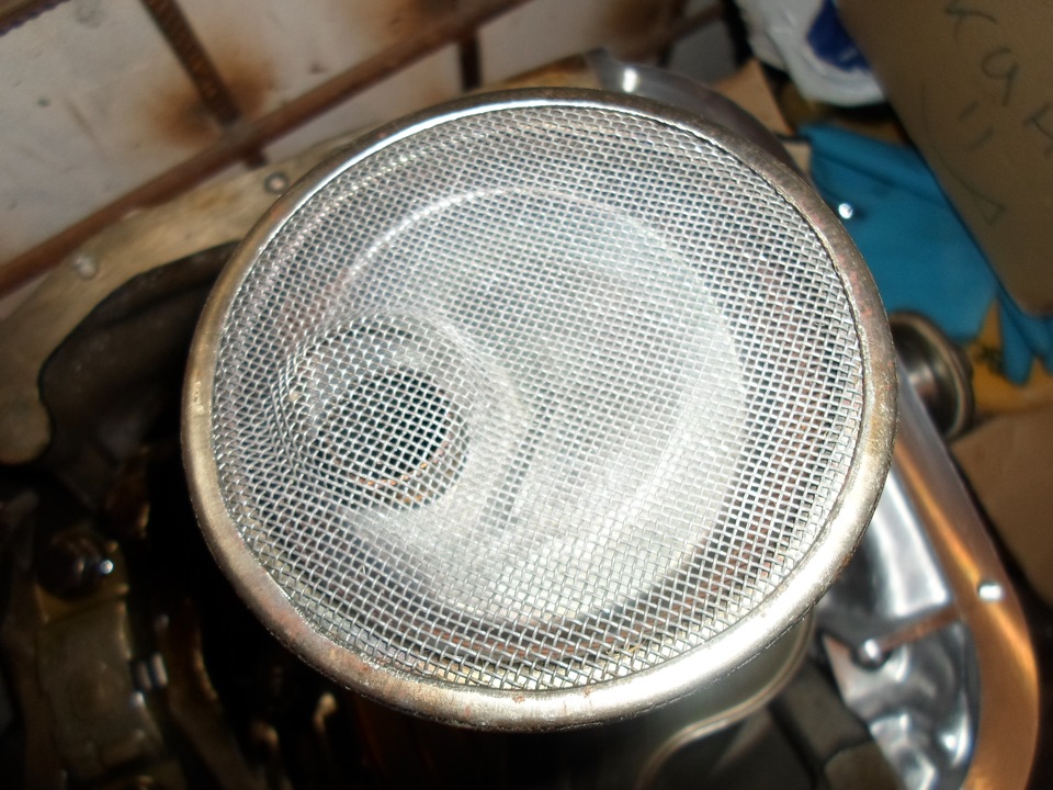

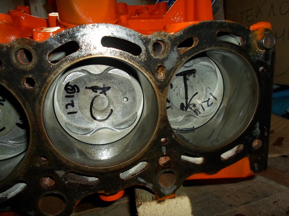

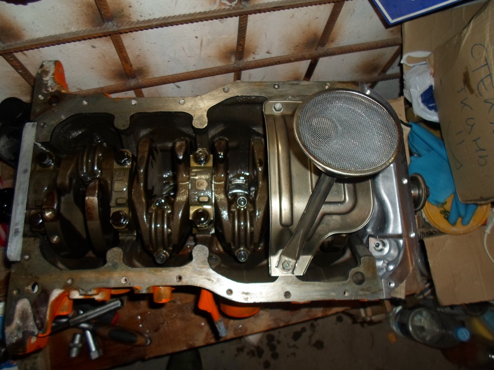

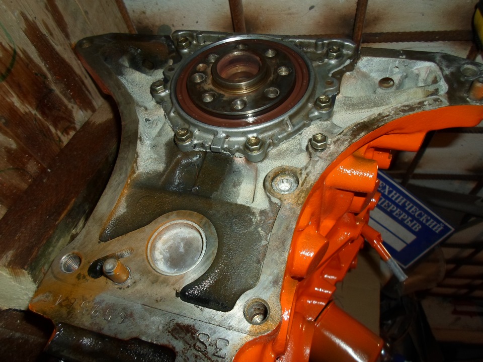

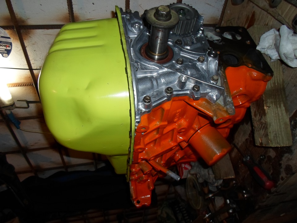

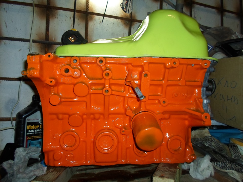

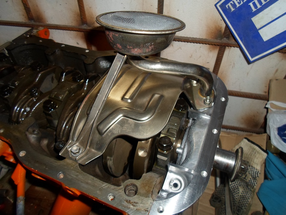

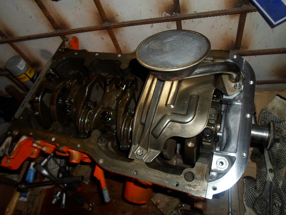

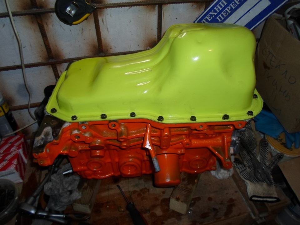

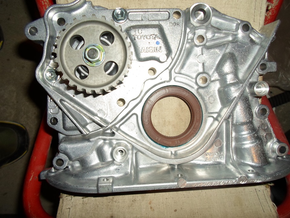

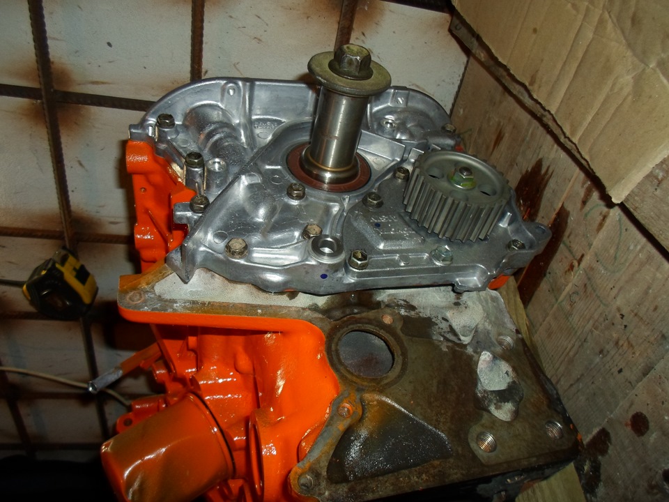

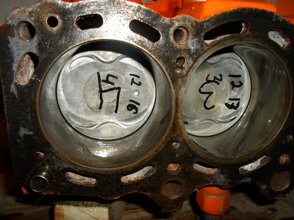

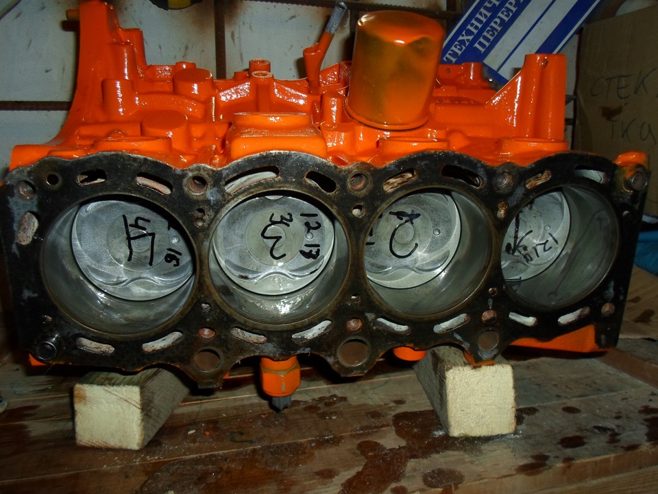

Итак! всем привет! Сборка продолжается) Позавчера был уложен коленвал но прокладка под крышку с задним сальник КВ была забыта дома и пришлось продолжить вчера. Вчера уже была установлена задняя крышка. после маслонасос с предварительно запрессованным сальником коленвала(в комплекте с насосом не поставляется, как и прокладка под маслонасос) После пришел через маслоприемника. В связи с тем что прокладка была потеряна где то в недрах гаража(((( прокладочку выпилил из старой металлической прокладки маслонасоса выбрав сектор с идентичным диаметром отверстия)))
ниже несколько фото процесса)

Прикольно
Оранжевый под капотом — стильно, модно, современно)))))
А лаймовый?)) решил использовать те цвета которых обычно там нет)
бомба) тоже захотелось цветного под капот)
ваше авто располагает как раз)) вперед!)
красотища прям сочная!
спасибо)) правда оранж плоховато лег и откалывается(( и прокрасил плохо а так свежо))
