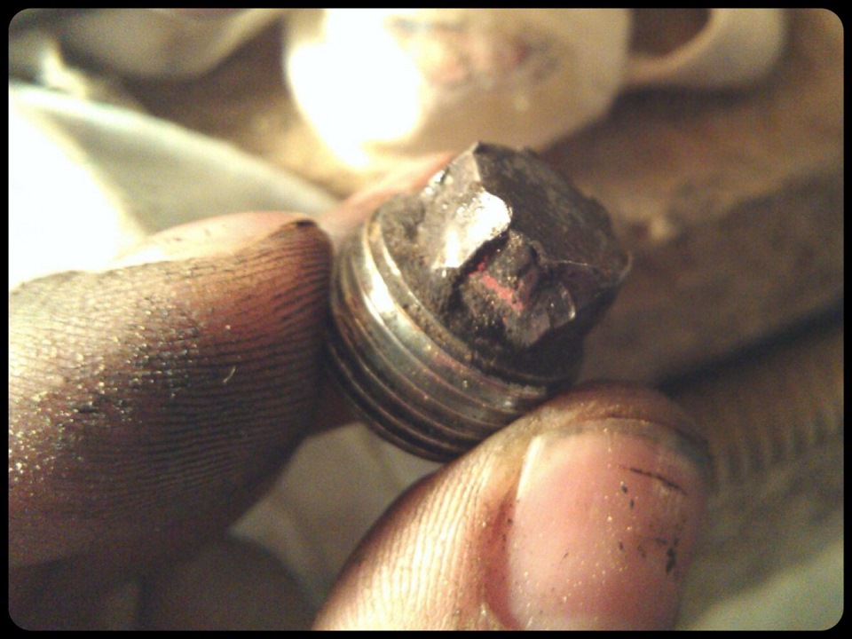

Доброго всем дня! С 4 — ТО решил заменить и масло МКПП. Масло выбрал Castrol Syntrans Transaxle 75W-90
решил пусть будет Castrol везде :) Найдя уровневую пробку был немного огорчён :( получилось что моя хвалебная ода про сервис на 1 — ТО рассыпалась в пух и прах. При проверке уровня масла "мастер" сделал пробку такой :(
(хотя может в салоне её сделали такой или на заводе) Пробку конечно заменил на новую
переставив в неё старый магнитик.
Внутри во общем было чисто.
Масло заливал через туже уровневую пробку, пока не полилось через край! Сложным было очистить поверхность поддона от старой прокладки, слишком прикипела она.
Болтов оказалось 11
, затягивал их по подобию клапанной крышки (от середины к краям) с усилием указанном в книге по ремонту (каким не помню :) ) С прокладкой
использовал черный силиконовый герметик.
