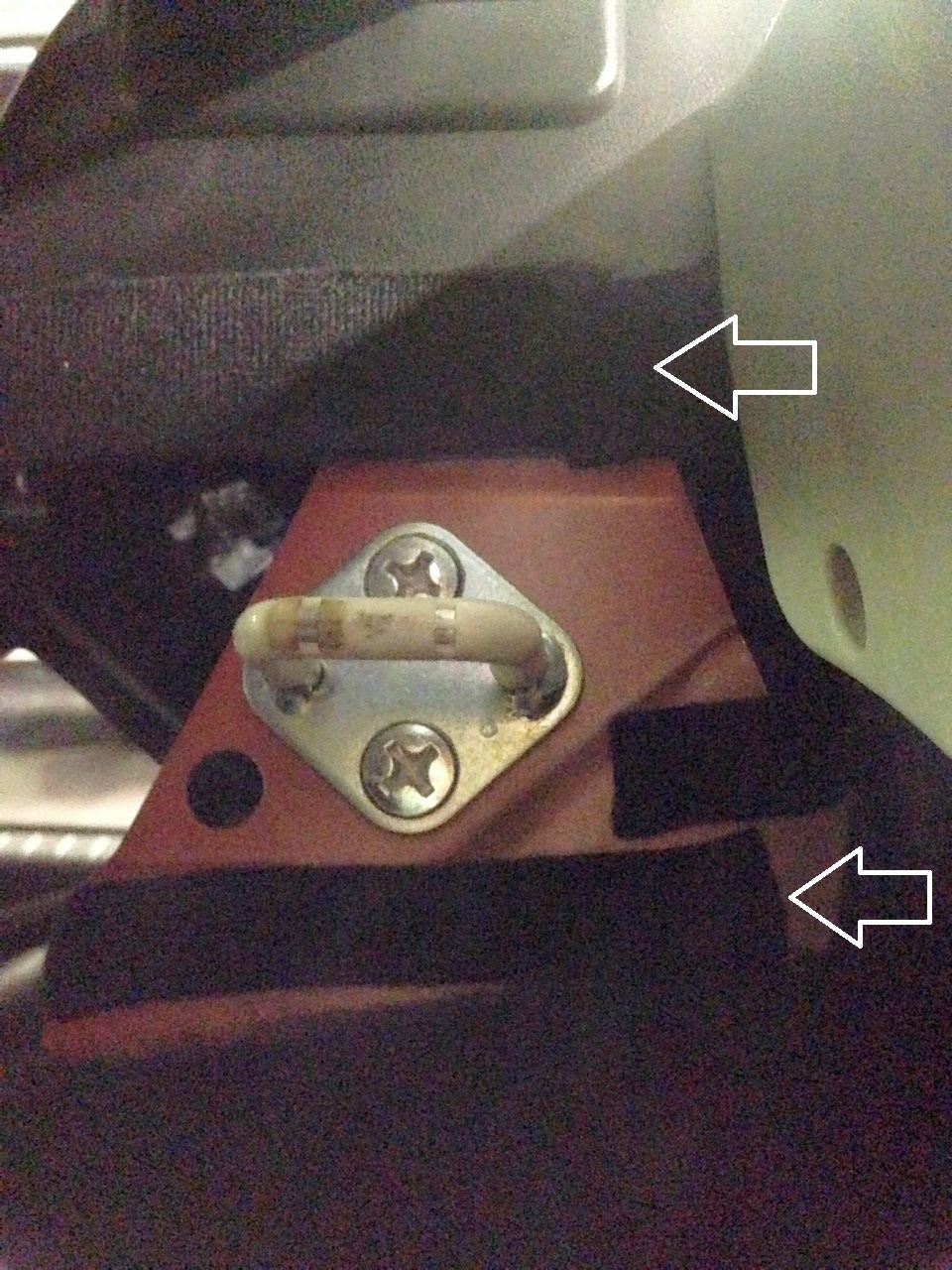

Тоже узнал на драйве – можно купить Маделин (тонкий материал – с одной стороны х/б ткань с другой – клейкая основа) и проклеить им места прилегания полки багажника, места крепления спинки заднего сиденья. После этого в салоне немного меньше громыхает. Маделин покупал куском 0,5 на 0,6 метров (140 руб). Так же продаются полосками по 1 метру, шириной около 2 см (25 руб).
По времени: 30 мин.
По деньгам: 140 руб.

правильно сделал — минус сверчок
Помогло?
пока сложно сказать, нужно ещё поездить, послушать.
