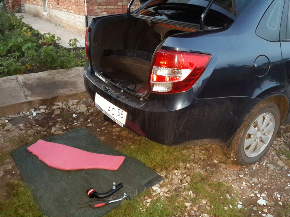

Установка получилась в 2 этапа.
1) в выходные поставил железо.

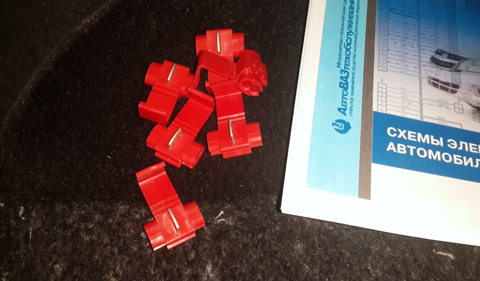

2) В течении недели доделал электрику. Чтоб штатную проводку не резать решил найти колодку как в фаре и сделать некую перемычку но ничего не нашел. Но в глаза попалась клема зажим, по 5 р за штуку, купил 6 штук.
Итак у нас есть с цепное устройство фирмы "Босал-Автофлекс" произведённый в Оренбургской области за него отдал 1 980р полное описание в предыдущем БЖ. Также было приобретено антигравий BODY 950 за 220р. и клема зажим за 6 шт отдал 30р. Вот и все затраты.
В гранте имеются штатные места крепления тягового-сцепного устройства только они заклеены с завода.
Их аккуратно отрываем т.к. у меня начала сниматься не только наклейка а так же и антикор, впринципе наклейку можно было полностью и не сдирать а только проделать дырку под болт. Протираю влажной тряпкой от пыли и после высыхания обработал антигравием и даем всему этому подсохнуть.
Установка фаркопа задача не сложная особенно если ставить с кем-то, чтоб один правую сторону крепил другой левую держал, но впринципе и один с этой задачей справился со всеми отвлечениями, и без подъемников и ям. Итак прикрутил болты к боковым балкам но не затягивал потом на задней части и всё затянул, задача не сложная. Всё встало как с завода миллиметр в миллиметр.

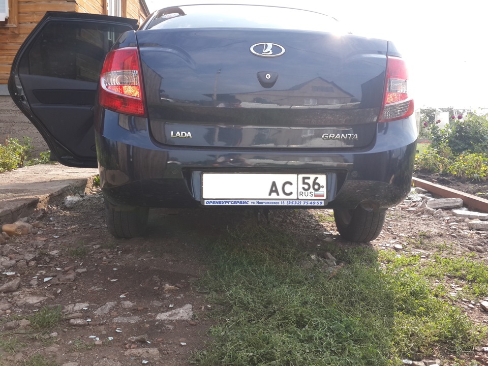

Для защиты от корозии дополнительно всё обработал антигравием.Часть фото делал уже на следующий день поэтому после дождя уже балки в грязи.
Вот так вот получилось его даже не видно.

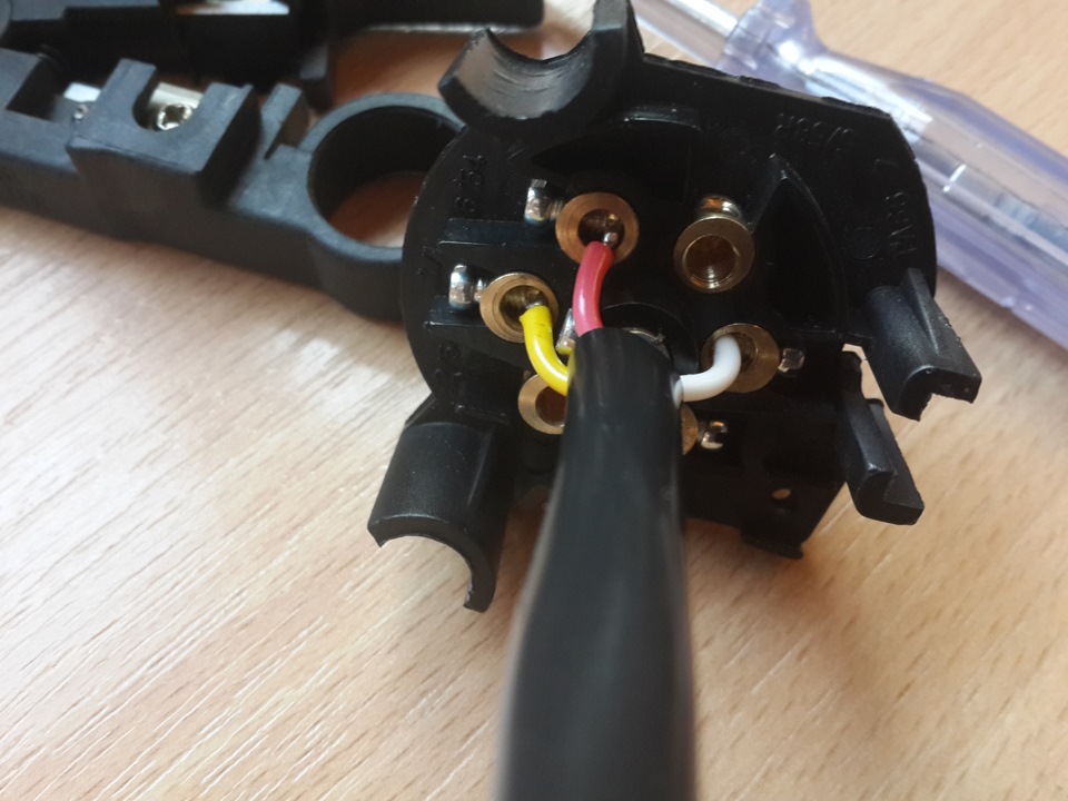

Приступаем к электрике как говорилось в предыдущем БЖ к фаркопу идёт инструкция по подключению электрики, розетку монтируем согласно её описанию.
Прежде чем прикручивать провода к клемам все концы проводов залудил.

ИТОГО: Фаркоп понравился всё четко встало без нареканий. Упаковка, комплектация всё в полном порядке согласно инструкции. Единственно я не понял как крепятся страховочные цепи.
Хочется отметить что неудобно сделана розетка его можно было сделать подальше(поглубже) и чтоб она крепилась отдельно от шара, а так при снятии шара необходимо ещё и розетку потом обратно прикручивать. Ну это если время будет переделаю.

Привет, как себя красные зажимы ведут?
Привет. Как фаркоп поживает? Не было проблем с этими красными зажимами?
