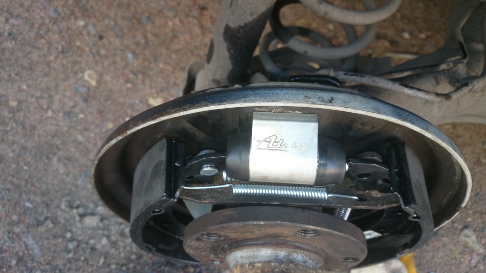

1. Штуцер прокачки тормозного цилиндра ВНЕЗАПНО под ключ на 7. При этом штуцер прокачки переднего суппорта — под стандартный ключ для тормозных трубопроводов.
2. Собранный механизм поставить без снятия тормозного цилиндра мне не удалось — правда отмечу, не особо и стремился — цилиндры тоже менял.
В целом конструкция более интересная, эффективная и при этом простая, чем например на Киа Рио.
Ремкомплект Ate03.0137-9168.2 — один пакет на два колеса — все пружины и мелочевка полностью.
После замены надо бы прокачать систему да так чтобы полностью заменить тормозную жидкость.В качестве тормозной использовалась жидкость БОШ DOT5.1 (да, она совместима с обычной четверкой).

Вариант 2 — а вот тут все кто имеет запущенный простатит горячо обрадуются и радостно засмеются — мочеприемник за 20 рублей на 1 литр. Бывает на 2 литра, но не было в аптеке на момент покупки. Сие нехитрое устройство уже имеет в своем составе удивительно подходящую по диаметру прозрачную трубку, обратный клапан не позволяющей жиже стремиться назад при прокачке а также готовую емкость — непроливайку.
Надели на штуцер — и вперед — качаем педаль раз 15 — идем подливать тормозную жидкость — и так пока не надоест или жидкость не кончится.
Первый контур качаем правой ногой, второй контур — левой. Это очень важно! Ноги должны развиваться равномерно!))
Фото ниже.
Израсходовал 1,5 литра тормозной жидкости — поллитра оставил про запас на привод сцепления.

После прокачки не поленитесь снять барабаны и засвидетельствовать сухость и чистоту механизма. Лично я так поймал залитые колодки тормозной жидкостью из-за неплотно прикрученного при сборке штуцера. Чистить пришлось очистителем карбюратора — все остальное внезапно кончилось.
