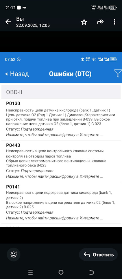

Спустя долгое время, наконец нашел причину жора бензина в моем авто.
Все началось с того, что мой Логан 1.4 литра и 75 лошадей стал хавать ~ 14 литров на 100км, при том, что манера езды у меня спокойная. Кондиционера нет. А если притопить, то про расход вообще молчу.
Вот все что было сделано для уменьшения расхода:
1) Компьютерная диагностика.
Первым делом погнал на диагностику. Приехал, посмотрели компьютером, сказали что все хорошо. Думаю ладно…попробую поменять заправку.
2) Смена заправок и октанового числа бензина.
Начал менять заправки, и смену бензина на 95 (сам заправлял 92). Расход не упал! Начал читать интернет.
3) Давление в шинах + замер компрессии.
Итак, начитавшись интернет, пошел замерять компрессию и давление. Все хорошо! Расход все тот-же…как на автобусе.
4) Замена свечей, воздушного фильтра.
Заменил свечи и воздушный фильтр. Расход упал на литр, но все равно 13 литров это дохрена для такого дохлого движка. Идем далее…
5) Катализатор.
Думал забит, оказался в норме…далее
6) Регулировка клапанов
Отрегулировали на сервисе. Машина стала работать потише, но расход не упал.
7) Чистка дроссельного узла + замена РХХ
Полез чистить дроссельный узел и поставил новый регулятор холостого хода (стоит копейки). Машина поехала бодрее! Но расход с**а тот-же! Дальше…
8) Замена катушки зажигания + ВВ провода
Родная не доставляла проблем, но открутив катушку зажигания, увидел трещины…решил поставить БОШевску и силиконовые провода. РАСХОД НЕ УПАЛ!
Остался только вариант с забитыми форсунками. Хотел было уже записаться, но наткнулся в интернете на интересную статью, где человек писал, что компьютерная диагностика не всегда видит ошибки…и проблема то у него такая-же — расход!
Короче говоря, закала я в автодоке лямбду-зонд, стоимостью в 940 рублей. Приехала она на следующий день. Заменил и Вуаля! Расход упал…упал до 9 литров, а это я считаю нормальным, там как езжу на короткое расстояния утром и вечером.
Но форсунки как нибудь обязательно почищу.
Вот такая вот подстава вышла с диагностикой! Диагностику проводили при мне, все сам своими глазами видел! Так, что и такое бывает.
Всем спасибо за внимание! Не дай бог Вам такого геморроя.

Рабочая лямбда или нет очень часто НЕ видит комп. И вот почему: при обогащении рабочей смеси ЛЯМБДА ПОКАЗЫВАЕТ НИЗКОЕ НАПРЯЖЕНИЕ, тем самым бензин начинает подаваться больше обычного. Когда неисправная лямбда начинает часто зависать в низком напряжении и происходит перерасход бензина.

У меня бортовик (мультитроникс) уже год как показывает ошибку о неисправности нагревателя 1го датчика кислорода. Но расход не поднимался, все те же средние 7л на 100км. Второй датчик, за катализатором я уже отрубил, после того, как мультитроникс показал замыкание на массу.
Вопросец, после замены датчика что-нибудь поменялось в работе движка? Или расход упал, а машина "тянет" по прежнему? Просто, думаю, есть смысл менять его, если расход тот же…
Кроме расхода никаких изменений не заметил.

из-за неисправного нагревателя расход будет повышенным, пока лямбда не прогреется до нужной температуры(несколько минут после запуска двига). Если бесит ошибка, подключи к проводам, которые идут на нагреватель какую-нибудь мелкую лампочку.
Как-то было такое на мазде, ошибка жутко бесила, откусил провода нагревателя и примотал лампочку из приборки от 2106 :D
